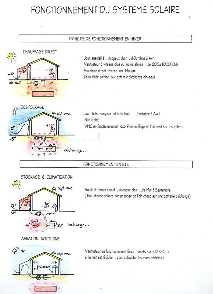

    @jp
    comme je te l'ai dit par mp, j'y connais rien dans les tunnels à galets.
    je peux t'orienter vers ces 2 lectures :
    l'explication d'herakles
    avec un petit schéma
    ou
    le tunnel de wiki
    rédigé par un forumeur d'ici.
    fermons la parenthèse...

    Citation Envoyé par jp68 Voir le message
    Autre question: tu t'es lancé dans la réalisation d'un tunnel a galets. Peux-tu rapidement me dire comment ca fonctionne et quel est l'objectif (sans me renvoyer vers le post de 95 pages que j'ai jamais eu le courage de lire et que toi et Palus alimente continuellement )
    Et pourtant ce serait la meilleures chose à faire pour bien comprendre.
    Héraklès explique très bien le concept au début du post et ensuite ce sont des tergiversations pour l'adapter à nos cas particuliers.
    En bref, il s'agit d'un déphasage de l'onde thermique sur plusieurs mois ... idéalement 4 mois pour un déphasage inter saisonnier. mais cela dépend de la profondeur à laquelle sont enterrés les tunnels ( idéalement environ 2,5 m)
    On récupère ainsi la chaleur de l'été en hiver et la fraicheur de l'hiver en été.
    Pour cela on utilise des capteurs solaires pour fabriquer de l'air chaud qu'on insuffle dans des tunnels composés de galets qui servent de stockage.
    Cette chaleur stockée se diffuse lentement à travers le sol en direction du planché.
    On peut aussi destocker les tunnels en diffusant le flux d'air provenant de la sortie des tunnels.
    Avec les liens que donne Palus06 tout devrait être clair.

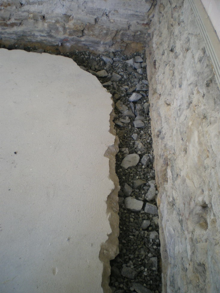

    Finalement, j'ai (nous avons) cassé toute la dalle au marteau 12kg.
    quelle poussière!
    le plafond ne s'est pas écroulé, ni la dalle de la cheminée. Ouf! plusieurs avis m'avaient dit que je ne risquais rien...
    Il ya du matériau à évacuer.
    devant le tas de gravat, ce qu'il y avait sous le béton, à savoir sable et gravier, qui sont eux mêmes au dessus d'une autre chappe ciment, elle facilement destructible.
    Impressionnant le nb de couches, sans compter le film plastique.
    On peut utiliser les morceaux de béton pour faire le hérisson? ça m'éviterait d'avoir à tout transporter...
    au moins les moyens calibres.
    Le gros, si je ne le casse pas à la massette, il me restera plus qu'à le mettre dans un bout du jardin.
    Idem pour les morceuax de chappe ciment, qui ne sont pas assez anguleux pour faire un hérisson, I presume.
  23. #173
    jp68
    Re : Réalisation d'un hérisson ou dalle
    Beau boulot.
    C'est la couleur du sable qui donne cette impression ou c'est réellement humide?
    Je n'utiliserai pas des gravats de béton pour un hérisson. Un des objectifs du hérisson reste la régulation de l'humidité d'où l'utilisation en général de produits de terre cuite (vieilles tuiles, etc.) et autres. le béton c'est pas top!
    Quelques brouettes et c'est dégagé!!

    tu as raison, jp, le sable est humide.
    qd j'aurais enlevé la chappe de ciment qui est encore en-dessous le sable,je ne sais pas si ça va améliorer les choses.
    C'est une maison construite sur la terre, avec une couche d'argile posée sur la terre. Le vide sanitaire, connait pas ici!
    trouver qqs m3 de tuiles cassées, ça va pas être évident!
  25. #175
    aligator427...
    salut,
    le DTU précise que l'assise du dallage (hérisson) ne doit pas comporter de gravois.
    => exit le tas de gravats de la photo ainsi que les vielles tuiles...
    pour éviter les remontées capillaires,le Dplus petit granulat> 4mm.
    en gros:le principe est de constituer une structure caverneuse dans laquelle les forces capillaires seront nulles.
    seul moyen pour que la flotte reste à sa place...
    My flowers are beautiful.
  26. #176
    palus06
    dur dur le aligator!!
    il faut des cailloux comme les gros comme sur la photo ?
    ce sont des 40/80, que je peux avoir à la carrière pas loin d'ici.
    le pb c'est qu'ils laissent plein de vides, et qu'ils ne font pas une surface plane ... (je vois tjs pas bien la différence avec les gravats de béton de ce même calibre!)
    d'où l'obligation de verser du 0/4 par dessus.
    Dernière modification par Philou67 ; 22/11/2010 à 10h18. Motif: Lien -> imagette
  27. #177
    aligator427...
    la différence vient du fait que le béton n'est pas chimiquement neutre et qu'il va interagir avec l'ambiance humide.
    il y a des chances qu'il devienne de plus en plus poreux au fil du temps.
    comme tu le soulignes,quelques cm de sable grossier pour récupérer la planéité.
  28. #178
    palus06
    merci ali
    déjà tout virer, ensuite on verra; je travaille pas vite, tu sais...
    pour certains, l'enjeu est de "casser la dalle" en blocs;
    pour d'autres, l'enjeu est que la dalle ne se "casse" pas par les blocs!
    humour!!
    allez courage à toi, ton chantier est exemplaire, tu en es conscient, j'espère!!!
  29. #179
    aligator427...
    humour!!
  30. #180
    jp68
    Le DTU autorise la pose d'un géotextile entre hérisson et la future dalle pour éviter que la dalle se casse () par le dessous??
    Tu comptes le ventiler ton hérisson palus?
