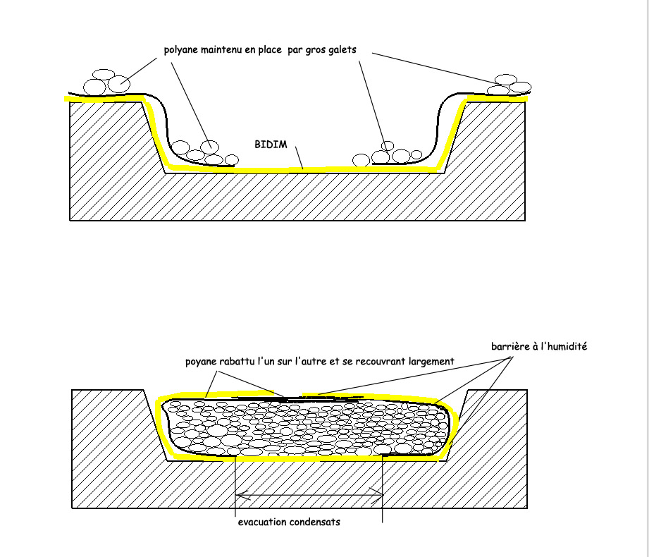

    Galet de "60mm" pour les tunnels ( tous triés un à un ... )
    Faut pas exagérer , c'est pas un travail de "suisse" .. galets roulés et propres , mélangés , entre 30~40 mm et 60mm ...
    photos en gris= les billes "suisses" en terre cuite super calibrés .. comme alternative avec d'autres matériaux = tubes de PVC remplis d'eau , tuiles , galets....
    Bien évidemment, le modèle avec billes calibrées a la faveur des scientifiques "purs et durs" ... vu que ca permet un flux d'air rigoureusement égal en tous points du "tunnel", mais la différence est toute relative avec le modèle à galets = à la louche , 5 à 10% d'écart entre ces deux modèles .
    je pense que je vais faire un coffrage en planche de la hauteur des tunnels et remplir de par et d'autre du coffrage.
    ce coffrage sera-t-il enlevé après le remplissage des galets?
    une autre suggestion : jeter les gravats côté extérieur additionnés d'un peu de sable + ciment (béton maigre ) = et 2~3 jours après , tu démontes ce coffrage pour réaliser les autres tranchées ,; une fois que la première tranchée aura ses bords en béton maigre suffisament stabilisés , tu pourras placer polyane+bidim+galets suivant ce croquis de principe : http://forums.futura-sciences.com/at...ise-placeoejpg (je n'ai pas représenté le béton maigre )
    ce béton maigre forme une sorte de conducteur de chaleur de par sa diffusivité/conductivité plus importante que celle des gravats remplis d'air
    Pour le tri des galets , inspires-toi du truc d'Alligator http://forums.futura-sciences.com/ha...ml#post2999272

    2 tranché de 1,5 m de large à 70 cm de profondeur. heureusement j'avais déjà bien décaissé à la mini pelle.
    tu avais parlé de 4 tranchées dans ton premier post concernant l'appartement ?
  4. #1444
    invite56dd3ad0
    Re : Stockage inter-saisonnier : tunnel à galet
    Oui mais au fil de nos derniers echanges on avait evoqué qu'il fallait un tunnel pour 25 a 30m2 de surface habitable... Cette zone faisant 50 m2!
    Il me reste 10 autres tunnels a faire pour Les 250 autres m2 !!!
    Je suis en train de faire Les coffrages pour le beton maigre. Aussitot dit aussitot fait. Par conte pas de possibilite d'envoyer de photos en direct ... Impossibilite de mettee dea pieces jointes depuis le phone!

    J'ai en fait une surface de 6,3 x 8,3m.
    2 tunnels, ça rentrait pas mal ...
    Pour rectifier Le tire, j'ai deux solutions :
    - prolonger mes tranchés jusqu'a 6 m de long pour faire 4 tunnels de 3 m
    - ajouter 2 autres tunnels de 4 m juxtaposés aux autres ... Ce qui reviendrait presque a faire une nappe complete de galets !!!!!
    Ma preference va evidement a la solution 1.
    Herakles, penses-tu que c'est jouable ainsi?

    on était parti la-dessus ..
    http://forums.futura-sciences.com/ha...ml#post2984123
    et je m'aperçois que je ne t'ai pas fait parvenir ce croquis-là en temps utile..???
    par contre , tu peux encore te rattraper avec cette disposition
    j'ai représenté:
    - l'arrivée d'air chaud ,
    - le retour d'air du séjour vers capteur ( uniquement en hiver , lorsque le soleil brille ) , cette gaine n'est peut-être pas vraiment obligatoire mais il faudra , à la place , mettre un volet dit " de compensation" , destiné à évacuer l'air en surpression quand les capteurs seront en fonctionnement et t'envoient 480 à 500 m3/h d'air chaud
    -l'option des boucles PEHD remplis d'eau à mettre sous les galets pour préchauffer la nuit l'air neuf entrant dans le plenun d'insufflation
    -le trajet possible de l'air rejeté au-dehors en mode "stockage" = cheminée en toiture ou vers le patio (c'est pas de l'air brûlant mais tempéré par les galets .. )
    je n'ai pas représenté la batterie ECS , ni la possibilité de chauffer la piscine puisque les 16m2 (et davantage quand tu passeras aux "10 tunnels) de capteurs seront au "chômage" entre mi-MAI et AOUT ..
    puisque tu as déjà ces croquis par ailleurs ..
    Bon appétit !! tu vas en avoir besoin ...

    @ david47:
    je pensais que tu partais sur cette disposition (plan joint )
    et à mon avis , ca économise du linéaire de tubes , tout en répartissant mieux les flux d'air dans chaque tunnel .
    PS : j'ai eu la flemme de représenter à nouveau le réseau de tubes PEHD destiné à tempérer l'air extérieur en hiver comme en été, mais t'avais bien compris le système
    une photo montrant ce faisceau de tubes Pehd ci-dessous servant d'échangeur eau-terre ...à placer sous les tunnels

    Je parts donc sur 4 tunnels de section 1,5 x 0,3 et de 2,6 m de long.

    l'intérêt de l'isolant (2 cm de liège par exemple) est de freiner la propagation de chaleur et de stocker un peu plus en avance sans craindre trop de surchauffe ; même si cela arrive , ben , on aére la nuit en rafraîchissant la dalle .

    N'y a t'il pas d'intérêt à poser un isolant au fond des tunnels pour limiter la diffusion de la chaleur vers le bas?
