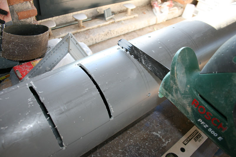

    pour mon cas ici,
    si je fais qqchose comme david47, sur du diamètre 80
    (mais à l'égoïne pour ce qui me concerne)
    tu as fait des ouvertures tous les combien de cms?

    Citation Envoyé par palus06 Voir le message
    La question m'est-elle adressée ?
    Tout dépend du diamètre du tube .... le but est que la surface d'ouverture cumulée par les rainures corresponde à la surface du tube, le tout réparti sur la longueur du tube se trouvant dans les galets.
    Tube de diamètre 200 intérieur = 314 cm
    26 rainures de 0,8 x 15 cm = 312 cm²
    pour ma part, 13 rainures de chaque coté du tube ( pour alimenter 2 tunnels par le centre) réparti sur 1,5 m de large ( largeur de mes tunnels).
  29. #1649
    palus06
    Re : Stockage inter-saisonnier : tunnel à galet
    merci pour ta réponse, david.
    diam 80mm
    si je comprends bien, ça fait 50cm2 d'ouvertures faire.
    dans l'incertitude, j'ai fait 14 ouvertures pour un total de 87cms de 0.1cm, soit 8,7 cm2 sur 1,30 m.
    je suis loin du compte...
    il était temps...
    Le tube PVC sera vertical .
    si je fais trop de rainures, ça va faire de la dentelle qui va casser, non?
    et si je les fait trop larges, idem?

    Salut Palus06,
    Que veux-tu faire avec un si petit diamètre ?
    Héraklès avait posté un schéma explicatif ( ci-joint) qui explique les dimensions à respecter selon une certaine configuration.
    Les fentes ne doivent pas être trop larges pour éviter de laisser passer des graviers et suffisamment grande pour laisser passer le flux d'air.
