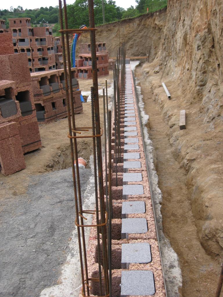

    j'en profite pour joindre quelques photos du pot qui vient de commencer son chantier avec le legnobloc.
    sur la première,on se rend compte du m**dier que c'est quand ça arrive...
    la 2 et la 3,c'est la goulotte de compétition qui devrait permettre de garder un chantier propre.
    pour l'instant,aucun soucis au niveau de la rectitude des blocs.

    en voyant ces photos du chantier de ton pote
    http://forums.futura-sciences.com/at...-img_6856oejpg
    j'ai un doute , vu le feraillage et l'épaisseur du voile et la hauteur du terrain naturel ..ton pote a -t-il fait faire une étude de résistance du béton vis-à vis des poussées latérales du remblai ??
    une telle longueur de paroi enterrée et pas un seul potelet intermédiaire ni refend BA bien costaud en vue pour contenir ces poussées
    plus précisement = la liaison des aciers du dallage bas et du voile vertical est-elle bien exécutée conformément aux études de "couple" de renversement ?
    dans une telle situation , j'aurais mis des potelets 15x15 ou 15x30 en BA tous les 2.00 à 2.50 ml, voire des "contreforts "noyés côté extérieur " pour dormir tranquille
    Dernière modification par herakles ; 14/06/2010 à 12h47.
    c'est que du rocher...30cm de végétale et le reste c'est du schiste.
    il a passé un temps fou au piqueur pour faire le terrassement.
    à mon avis ça ne devrait pas trop "pousser".
    il me semble avoir vu sur d'autres photos des épingles tous les 2m et quelques poteaux
    il a du finir le premier et ne devrait plus tarder à m'envoyer la suite des photos.
