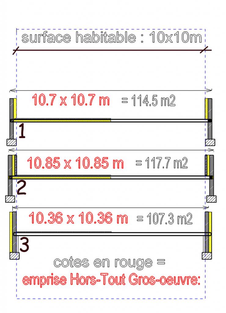

    Avec une ITE, nul besoin d'isoler SOUS la dalle , si l'ITE est suivie d'une isolation périphérique des fondations ( c'est pas un luxe dans l'Hérault )
    petit croquis pour mémoire .. mais combien font VRAIMENT l'effort de prendre leur calculette pour connaître la différencede coût du gros-oeuvre au final , dans les deux configurations: ITE vs ITI ...

    Je pense qu'une ITI remplacant 10 cm de LDV par 10 cm de laine de bois haute densité et le BA13 par une brique creuse de 5 donne également de bonne performance...
    Entièrement d'accord avec toi , à ceci près que ca peut coûter aussi "cher" qu'une ITE non seulement à cause du gros-oeuvre (+ important) mais encore à cause de la place perdue :
    Epaisseur cumulée de cette solution = LDB 10cm + 6cm brique+plâtre = 17 à 18cm
    A surface de gros oeuvre identique , on perd de la surface
    10m x 10m avant pose de cette ITI =100m2
    Après la pose , la surface habitable n'est plus que de (10 - 0.18 - 0.18 )= 9.64 + 9.64 = 92.93 m2 soit une perte de 7m2 habitables par rapport à une ITE ..
    http://forums.futura-sciences.com/at...e-ite-itioejpg
    Et ca ne réduit que peu les ponts thermiques d 'about de dalle puisque cette dernière passe sous la LDB...
    J'ai proposé cette solution maintes fois , ils finissent pas revenir au placo+PSE ou au placo+LDV .... à cause de la différence de coût PSE vs LDB ...et parce qu'on ne trouve pas facilement d'artisan sachant poser les cloisons intérieures + enduit plâtre ..

    mais encore à cause de la place perdue ..
    Je pense que cet argument est "évident" pour des professionnels, surtout maîtrise d'ouvrage / maître d'oeuvre. Ils doivent réaliser x m² utiles avec tel budget...
    Le commun des mortels raisonne à l'envers : son mur lui coûte X avec ITI ou Y avec ITE, sur une fondation de tant et tant. Qu'au final, il "perde" 5 m² utiles à cause de l'ITI ne lui "coûte" rien. Si ce n'est ces 5 m², bien difficiles à imaginer.
    Il ne pense pas forcément surface habitable donc valeur du logement en cas de revente !
    J'ai l'impression qu'une partie du dialogue de sourd vient de là. Non ?
    Bien que pas mauvais en suivi de chantire (ce n'est pas mon métier, mais je suis des projets) et bon bricolleur, il m'arrive de mettre des cartons dans une pièce vide pour "figurer" ce que sera la pièce occupée... Et là, on se rend compte que la pièce vide qui paraissait immense, et bien on va se cogner au coin du lit car il manque 25 cm...

    Dans le cas où vos murs ne bougent pas :
    ITE + 8% de surface habitable en plus (bon argument à la revente ...)
    pour diverses raisons nous ne bougerons pas nos murs afin de diminuer l'impact en terme de coût de l'ITE
    tu peux expliquer ?? inertie de l'entreprise qu'a pas envie de recalculer les dimensions du gros-oeuvre
