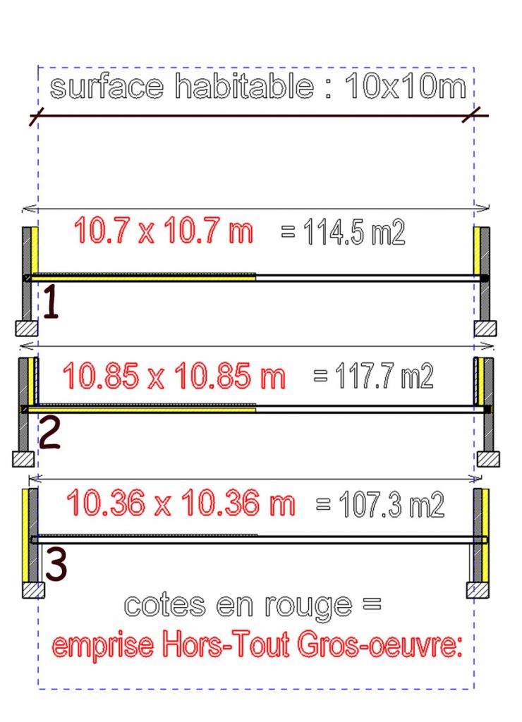

    si tu pars d'une surface de 10x10m :
    ITI de 15cms avec placode 13mm : reste plus que 9.68x9.68 = 93.6 m2.... 6m2 de perdus..(et non 2.5...)
    Si l'ITE est simplement posée sans changer les murs = 100m2 habitables
    Si on désire rester sur 94m2 habitables , on rapproche les murs vers l'intérieur de 15cms de façon à avoir 9.7 x 9.7m intérieurs et le gros-oeuvre ne fait plus que 10.1m x 10.1 m hors tout (102.1 m2 de SHON )
    au lieu de 10.4 x 10.4 m hors tout ..(108.2 m2 SHON)
    Il y a bien 6m2 de différence
    Reportons nous sur les murs extérieur , hauteur 3m , sur dalle 10.4 x10.4 m
    la surface est de 3 x ( 10.4+10.4 +10 + 10 ) 122.4 m2 - ouvertures non déduites - pour une ITI avec 94m2 habitables
    Reconstruisons ces murs sur une dalle de 10.1 x 10.1 dans le cas d' une ITE à surface égale
    3m x ( 10.1 + 10.1 + 9.7 + 9.7 ) = 118.8 M2 = 3.6 m2 de moins
    A chaque niveau (dalle du DC , dalle haute ) on économise 6m2
    Pour une maison sur 2 niveaux , l'écart est encore plus grand ...
    On peut refaire le calcul pour 2x60m2 , mais là j'ai la flemme ...
    Grosso modo , on estime le coût du gros-oeuvre entre 600 et 800€ du m2hors-oeuvre brut pour une bonne construction d'ou une écoomie pouvant se chiffrer à quelques K€
    c'est dommage de négliger par paresse d'esprit ce calcul pour étudier la vraie pertinence d'une ITE et renoncer aux vrais avantages : inertie , isolation continue sans ponts thermiques , pérenité d'une maçonnerie qui ne bougera plus avec les écarts de température et les agressions climatiques donc pas de risque de fissures d'enduits minces sur des blocs stables
    Etc..

    je vois que certains ont toujours autant de mal avec les surfaces/prix de l'ite et l'iti.
    Le maitre a mis un petit schéma qui donne un très bonne exemple du gain pour ite ...

    (Des murs de 70 cm ou 85 cm, c’est impressionnant).
    où diable vois tu de tels murs ???
    ITI= 2cm enduit + mur de 20 + 15cm LDV+placo13mm = 38.3 cm
    ITE= 1.5 cm enduit + 14 cm LDR + bloc a bancher 17.5 cm +enduit mince 1cm = 34 cm... ou 38cm si brique ou bloc de 20 ..
    seule la position du mur change en fonction de la position de l'isolant (ITI ou ITE) à surface habitable égale ..cf schéma
    doit y avoir un malentendu qq part ..

    J'ai honte car je suis allé trop vite. Ton schéma est bon et pour moi c'est 10,72²-10,42²=6 m² environ.sorry,sorry.

    mais ma surface à peintre à l’intérieur ou enduire augmente, d’où des surcouts
    Sorry, ceci est faux vu que l'on travaille à surface habitable constante. La honte pour moi!!!.
    J'aimerai refaire ma maison mais c'est trop tard
