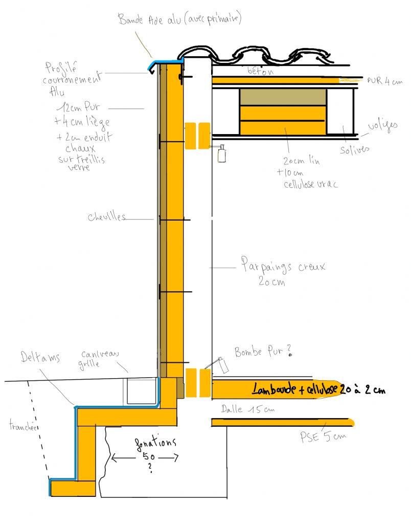

    Merci Astérix66,
    OK pour le vs mais toujours pas pour le PC (cela viendra peut être, je parle aux bactéries tous les jours ).
    Deuxième devis : 100€ TTC pour du PSE en 12cm voir 14cm + crépis
    Il est pile poil dans mon budget du coup je me pose la question de faire réaliser l'ITE.
    Cela donnerai Bloc béton (inertie)+ PSE (R=4), je me rapproche du bloc RTH cher à Héracklès.
    et je conserve les autres postes (ouate de cellulose, etc....)
    Bonne ou mauvaise idée?
    Olivier

    Bonne idée, avec ce budget, il faut serrer sur tous les postes.
    L'autre option : LDR + chevrons + pare-pluie + lame d'air + nergalto avec enduit.
    S’il y a autoconstruction, sauf enduit. Tu dois pouvoir gagner 30 €/m².
    Pour le PC, je parlais d'un dispositif qui ne ventile que le vide sanitaire.

    " LDR + chevrons + pare-pluie + lame d'air + nergalto avec enduit " c'est ma première idée en autoconstruction complète.
    "Pse + enduit " c'est la deuxième idée , je ne fais rien
    Quel est ma meilleure solution ou les 2 vous paraissent cohérente?
    Support mur en parpaing avec refend en bloc à bancher et quelques cloisons en brique de 10 (remplis de sable).
    Olivier

    Bonsoir Olivier pour le projet qui avance ...
    Pour moi ça serait la solution 1, l'enduit ne subira pas les même contraintre et avec la solution 1 tu peux panaché, bardage, crépis.
    Et à epaisseur d'isolant identique les performence sont meilleurs.

    La solution 1 est plus performante. Quid du budget ?
    L'enduit, il faut avoir le coup de patte.
    Marcoffe à raison, un peu panaché. Ça apportera un plus à l'architecture.
    Tu peux même panacher, solution 2 au nord et le reste en 1.

    Je suis conscient que la solution 1 est la meilleure (meilleure isolation, lame d'air ventilée pour l'été, et je peux panacher). La solution 1 ne passe pas au niveau budget si je ne fais toute la construction. Mais la solution 2 me permettrai de me soulager de ce poste (je suis tout seul pour l'autoconstruction ), c'est pour ça que j'hésite.
    Pour les murs en BTC, j'ai convaincu mon épouse car elles n'étaient pas fan mais je lui montrai des BTC de plusieurs couleurs et je crois que je vais avoir mon mur en BTC (attention aux poids !!!).
