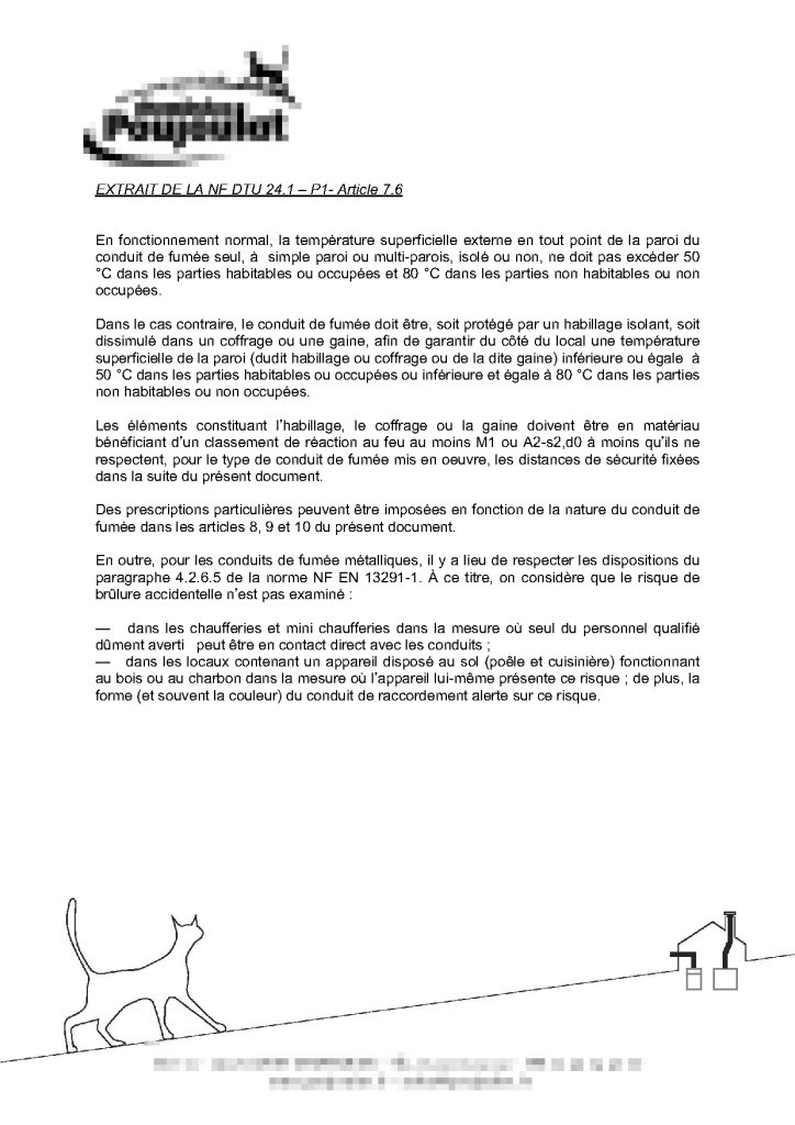

    Citation Envoyé par Philou67 Voir le message
    Je suppose qu'en Belgique, le conduit Inox intérieur est autorisé... semble-t-il.
    C'est marrant, on n'arrive toujours pas à la même conclusion concernant les conduits... J'interprête sans doute différemment les articles que j'ai lus et ceux que JB22 à postés récemment (http://forums.futura-sciences.com/at...6&d=1196244499).
    Pour moi les conduits apparents sont "autorisés" (ou en tout cas tolérés) :
    1) ### ( la joie de l'autocensure) vend des conduit avec des caractéristiques esthétiques. Alors à moins que ce ne soit pour le seul plaisir des propriétaires qui savent qu'ils ont un beau conduit sous leur habillage...
    2) On est bien d'accord ici que le risque ne concerne que les éventuels risques de brûlure. Je ne parle pas des risques incendies.
    3) A partir du moment où la t° du conduit en surface n'excède pas les 50° C c'est OK. cf. 1er paragraphe.
    4) Le risque de brûlures n'est pas examiné pour des conduits servant à des appareils au sol présentant le même risque de brûlure. Inclu donc les poêles. cf. 2 derniers §.
    5) Il est fait aussi alusion dans le dernier § à "un risque de contact". Sous-enendu, s'il n'y a pas lieu d'y avoir contact, il n'y a pas lieu de protéger le conduit contre les brûlures.
    Voilà. Des objection votre honneur ?
    Jean-Jacques.
    P.S. : mais il n'y avait pas déjà un fil autonome sur cette question

    invite90bb2978
    Re : Retour d'expérience poêle de masse
    Je suis d'accord avec l'interprétation de jj35 et c'est pourquoi j'avais demandé aux possesseurs de conduits apparents en inox isolé de nous faire connaitre les t° extérieure de ces conduits

    invite5e9ca073
    Citation Envoyé par ririmason Voir le message
    Je n'ai pas de termomêtre pour mesurer la t° mais ce que je peux dire c'est que sur mon conduit en INOX GALVA isolé apparent je peux posé la main à plat dessus et je dois la retirer immédiatement. Je ne me brule pas.
    Je ne peux pas laisser la main à plat plus d'1s.
    Le conduit est chaud uniquement pendant la combustion est redescend à la T° ambiante immédiatement à la fermeture du clapet.
  15. #6555
    invite90bb2978
    50° est brulant pour la main pour la plupart d'entre nous.
