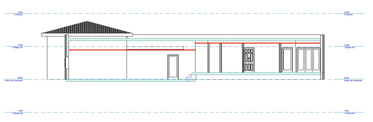

    Donc en gros oui il y aura de l'inertie mais mais...
    il y aura un faux plafond et comme le PDM fonctionne a 80% en rayonnement je me demande si le BA13 ne va pas joue un rôle négatif sur l'hourdie et sa capacité a stocker les calories???
    Merci de m'apporter vos lumières sur la petite question toute bête mais qui me turlupine...

    Quelque soit le type de chauffage, si tu as un plafond suspendu cela te fera une accumulation d’air chaud.
    En principe ces plafonds sont isolés directement sur le placo.
    Tu ne peux pas faire ton plafond plus bas ? En plus cela te couterait moins cher

    Le problème est qu'il y a une différence de niveau entre les deux parties de la maison (jour et nuit) de 50 cm.
    et donc pour en revenir a ta réponse, je ne souhaite pas isoler entre le placo et l'hourdie sinon je perdrais l'inertie...
    d'ou ma question si le placo aura un impact négatif ou négligeable du fait qu'il restituera les calories a l'hourdie mais en deux temps!???
    Plan disponible dans ce message.
