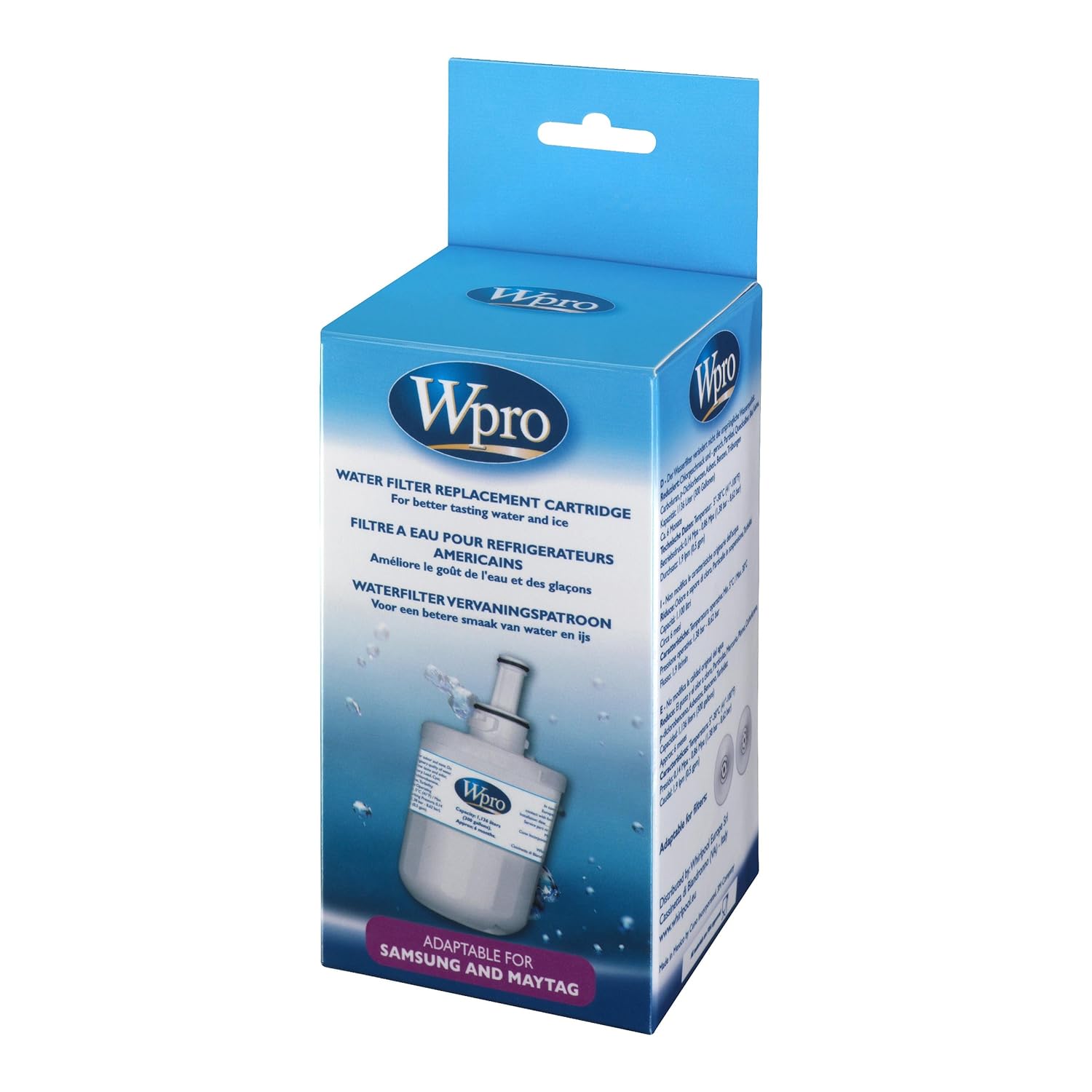

    Bjr JPA80,
    Reste à savoir de QUOI bongo 1981 est content... du lave linge ou du filtre !!
    Petit détail un FILTRE c'est pas forcément un anti tartre ( filtre quoi le filtre en question ?)
    http://ecx.images-amazon.com/images/...L._SL1500_.jpg
    M'étonne pas que ne soit pas ...magnétique !!

    Juste content de mon ironie.
    En fait je ne l'ai pas utilisé assez longtemps pour dire si ça évite la formation de calcaire.
    Je peux juste dire qu'ils ont beau communiqué sur un champ magnétique intense, il ne colle pas à mon frigo...

    En fait il est comme ça :
