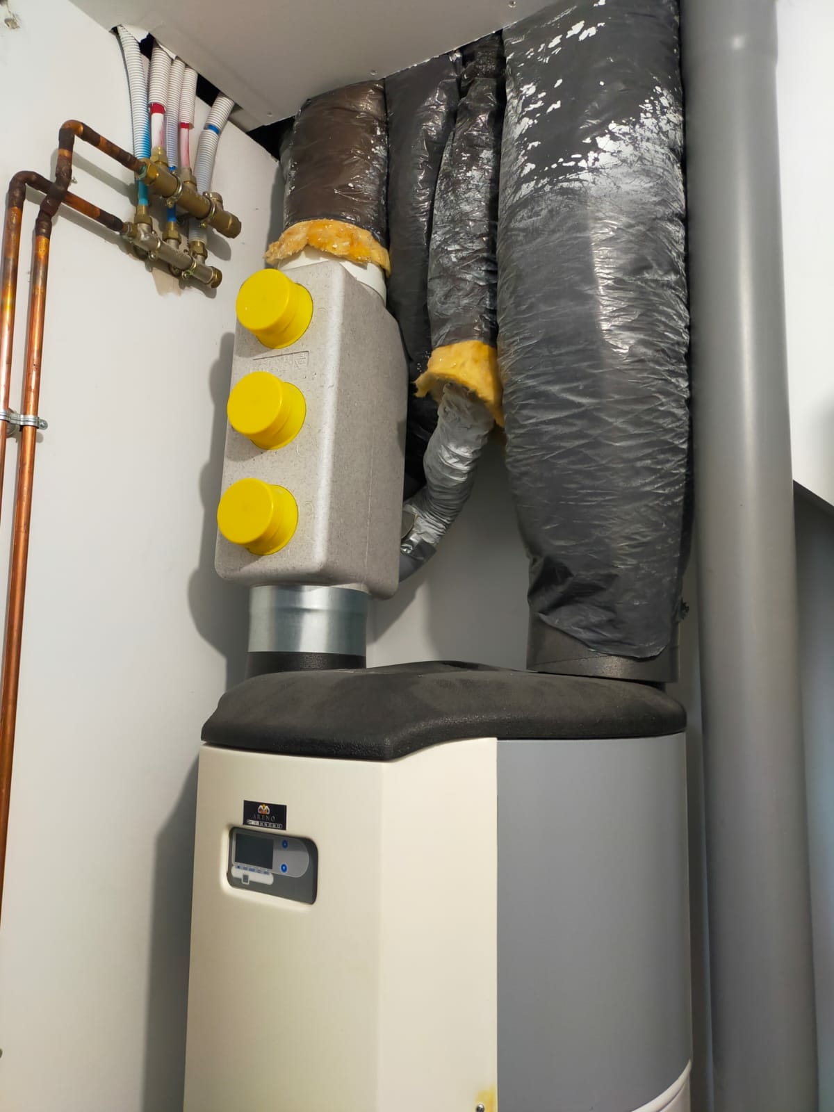

    Sur air extrait par la VMC le COP sera bon.
    Mais j'ai démonté un thermodynamique monobloc : ce qu'il y a sous le capot, ça fait pitié... moteur et matériel électrique les pieds dans l'eau du bac de condensats... ça m'a dissuadé
    oui il faut sans doute se débrouiller pour lui acheminer de l'air chauffé l'hiver , la VMC a t-elle un débit suffisant pour alimenter une PAC de ballon thermo ?
    ouui j'imagine , il y a longtemps maintenant j'avais eu l'occasion de voir l'intérieur d'une unité exter PAC chauffage , j'ai eu cette meme impression ... de la daube pour ce que ça coute ... mais ce n'est pas le meme prix ... là on parle d'un ballon à 1500 balles maximum

    le monobloc de votre soeur est sur le refoulement de la VMC donc avec aussi une reprise en air ambiant (car le débit est insuffisant) et il rejette sur l’extérieur ?
    je ne sais pas si avec cette photo vous savez dire ce qu'il en est ? ce thermo atlantic a 8 ans déja

    Citation Envoyé par jeronline Voir le message
    une cuisine un wc et une SDB, à condition que les bouches sont autoréglabes type anjos alors le débit c'est le chauffe eau qui tire l'air.
    il faut donc faire attention aux bouches ne pas installer des modèles fixes, sinon la dépression trop grande peut faire rentrer beaucoup d'air en VMC SF.
    notice où on peut lire sur un modèle équivalent le cop qui diminue si le débit est plus faible.
    https://docga.plateforme-services.co...8jfods50xi2xap
