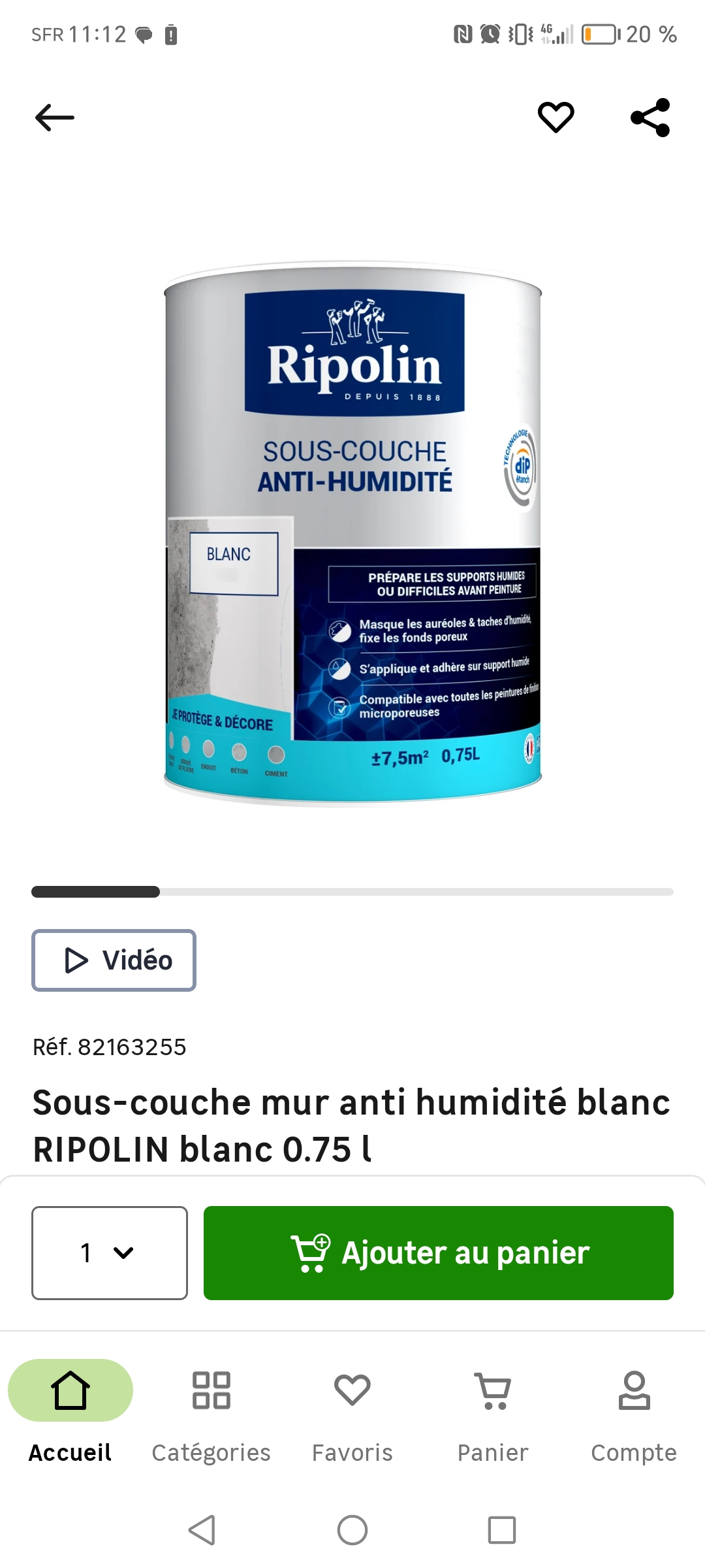

    La maison est entièrement fini, n'y a-t-il pas un moyen de stopper le phénomène sans avoir a tout détruire ?
    Je regarderai du coté des papiers peints vinyl ou autres produits à mettre sur les murs (peinture glycéro ?) ayant un SD de quelques mètres, il reprendrait le rôle de frein vapeur avant le placo et sa finition actuelle.
    La pose étanche devra être recherchée en particulier au niveau des prises électriques.
    Avec la ventilation améliorée (c'est elle qui évacue les spores) cela devrait suffire.

    edaine
    Re : Maison récente - problèmes d'humidité
    Ce genre de sous -couche + des boitiers étanches ? Nom : Screenshot_20250214_111220.jpg

    SK69202
    Il faut regarder plus finement, la majorité des produits "anti humidité" c'est pour lutter contre l'eau liquide ou piégée présente dans le mur et éviter que ça se voit (2ème image le texte sur fond bleu).
    Ne pas se contenter de l'appellation commerciale "anti humidité" ou "micro poreuse", il faut chercher les caractéristiques exactes de perméabilité à la vapeur d'eau dans les documents techniques si on les trouve ou en contactant les fabricants.
    Ce qu'il faut chercher ici, c'est un produit qui fasse barrière à la vapeur d'eau de l'air de la maison.
    La vapeur d'eau de l'air de la maison passe à travers le placo et l'isolant parce que la pression de vapeur y plus forte que celle de l'air contre les briques et l'espace entre les fibres de l'isolant (en raison de l'écart de température).
    Mais attention, le phénomène existe dans les deux sens, en hiver la vapeur va vers l'isolant (la maison est toujours plus chaude) et condense en été il peut être inverse, l'isolant sèche un peu en fonction de l'insolation des murs, de l'humidité de l'air atmosphérique et de la température dans la maison. Les dégâts indiquent que ça rentre plus que cela ne sort. Les cloques qui peuvent parfois apparaitre avec les peintures viennent de là aussi d'où les "micro poreuse".
    Il y a déjà longtemps, j'avais trouvé que les papiers peints vinyle avait un SD de l'ordre de 3m, pour les peintures je n'ai jamais regardé.
