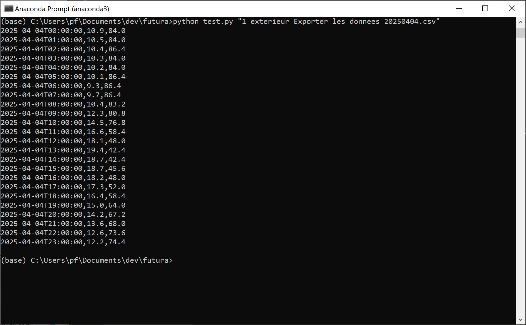

    J'aimerais ne garder que les relevés heure par heure (00:00 1:00 2:00 etc... par exemple)

    bobflux
    Re : Poele bouilleur + plancher chauffant + ECS solaire dans l'Herault
    Code:
    #! /usr/bin/python
    # -*- coding: utf-8 -*-
    import csv, sys, datetime
    def read_csv( in_fname ):
        csv_in = csv.reader( open( in_fname ), delimiter="," )
        next(csv_in) # saute l'en-tête
        for row in csv_in:
            dt, temp, humi = row
            yield datetime.datetime.fromisoformat( dt.replace("/","-")), (float( temp ), float( humi ))
    in_fname = sys.argv[1]
    table = sorted( read_csv( in_fname ) )
    # la première mesure de chaque heure
    for dt, (temp,humi) in { datetime.datetime( dt.year, dt.month, dt.day, dt.hour ) : row for dt, row in table }.items():
        print( "%s,%s,%s" % (dt.isoformat(), temp,humi))
    Mettre ça dans un fichier test.py et exécuter "python test.py fichiercsv" et ça sortira la première mesure de chaque heure.

    Bonjour Bob,
    merci pour ton code.
    je l'ai copié dans un fichier boc note renommé "test.py"
    J'ai téléchargé et installé python.
    par contre je ne comprend pas bien la suite de la procédure.
  16. #106
    bobflux
    Est-ce que ça aide ?
    Dans le répertoire en question il y a le programme test.py et ton csv. Ça se lance avec la ligne de commande en haut de la fenêtre, et ça sort le résultat sur stdout. Pour l'écrire dans un fichier csv, rajoute : "> sortie.csv" à la fin de la ligne, sans les guillemets.

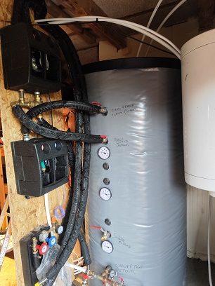

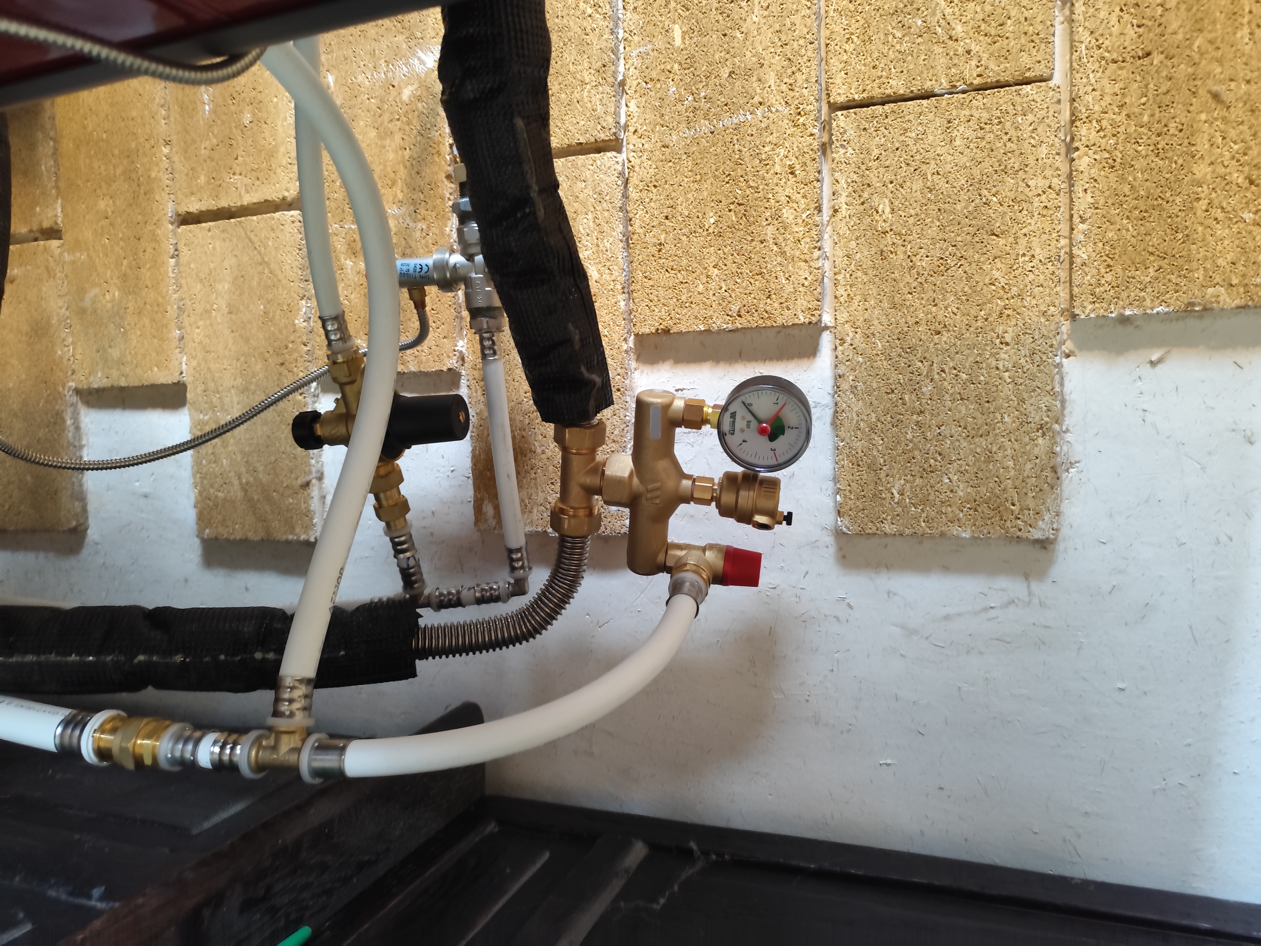

    Comme je ne sais pas souder le cuivre, un collègue prof de thermique me conseille de faire mon raccordement en inox annelé utilisé pour les panneaux solaires.
    C'est "souple", isolé, avec un câble pour la sonde déjà inclu, et il suffit de sertir un raccord à chaque extrémité.
    C'est bien sur assez cher, mais pas plus que de faire venir un artisan qui va avoir du mal a accéder aux coins et recoins pour souder des coudes aux endroits opportuns.
    Est ce que vous connaissez des gens qui ont déjà utiliser ces tuyaux pour leur installation ?
  19. #109
    Chistophe34
    En attendant, dalle coulée, et ballon de 800L commandé
    * 800l

    Hello les amis,
    c'est bientôt la rentrée, je n'ai pas beaucoup avancé pendant ces vacances, voici ou en sont les travaux:
    * Le ballon est arrivé, mais pas encore en place.
    * Le chauffe-eau de 50l est nettoyé, anode remplacée, et a pris pour l'instant la place du chauffe eau de 300l
    * L'isolation du local technique est faite côté murs de la maison. je refermerai les deux cloisons côté maison quand tout sera installé.
    * Les panneaux solaires sont commandés (5m² pour l'instant, soit la quasi totalité de la production d'eau chaude sanitaire de la maison, si tout va bien plus un petit apport pour le chauffage)
    J'en reprendrai 5m² dans quelques années si besoin pour faire un apport au niveau du chauffage (5m² de panneau compensent en moyenne sur une saison et dans ma région environ 50 minutes par jour de chauffe au bois)
    * Le matériel pour le tableau électrique du local est acheté, mais pas encore posé. Il me manque le câble d'alimentation de forte section (6kW de puissance crête lorsque tout fonctionne en même temps)
    Circuits indépendants pour la résistance du ballon, le chauffe eau, et les différents circulateurs.

  21. #111
    Chistophe34
    Nom : 1 installation ECS.jpg
Affichages : 87
Taille : 194,6 Ko
    Installation de l'ECS: Basculement entre le CE instantané du ballon tampon et le CE de 50 l par une vanne 3 voies.
    Il reste un peu de nettoyage à effectuer, notament le cable électrique du CE qui sera relié au futur tableau électrique, et le dessous du CE qui est dégueulasse
  22. #112
    Chistophe34
    Nom : 2 equipement ballon.jpg
Affichages : 90
Taille : 289,2 Ko
    Aujourd'hui, équipement du ballon et test d'étanchéité.
    Il manque une vanne 1 pouce en haut (il n'y en avait pas assez chez le fournisseur) pour rempli jusqu'en haut et mettre sous pression.
    Remplissage jusqu'au dessus de la dernière vanne en place. Pas de fuite pour l'instant
    L'eau au pied du ballon, c'est quand je me suis fait prendre de vitesse par mon remplissage et que je n'ai pas posé la seconde vanne assez vite
    Dernière modification par Chistophe34 ; 24/10/2025 à 15h51.
