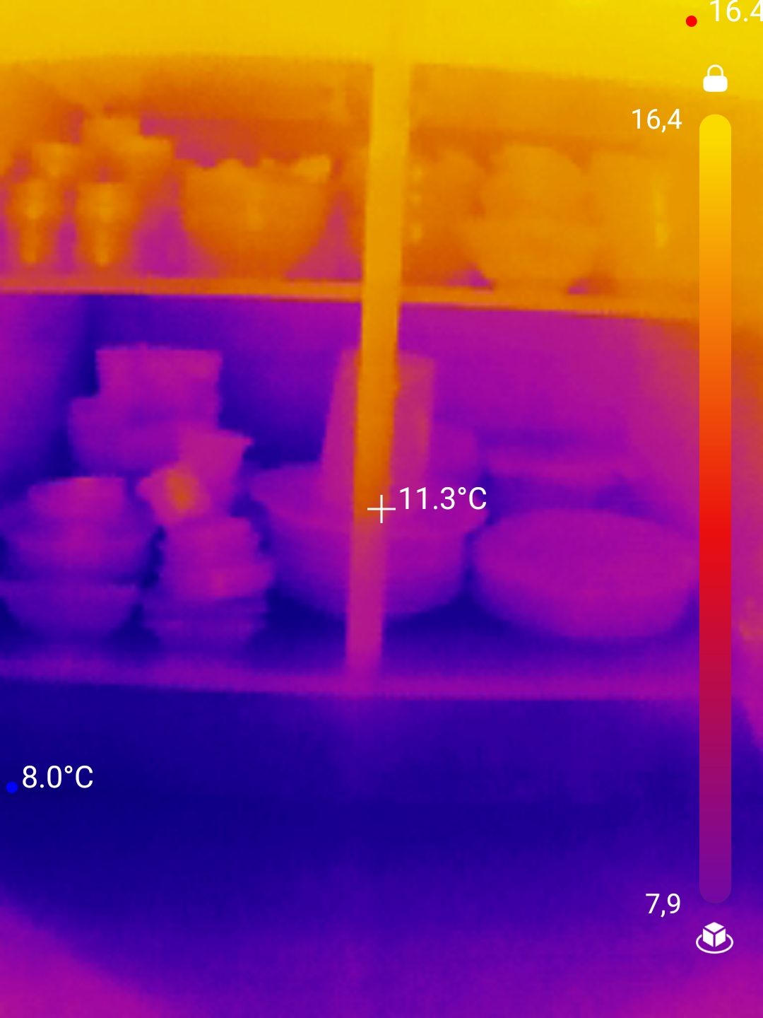

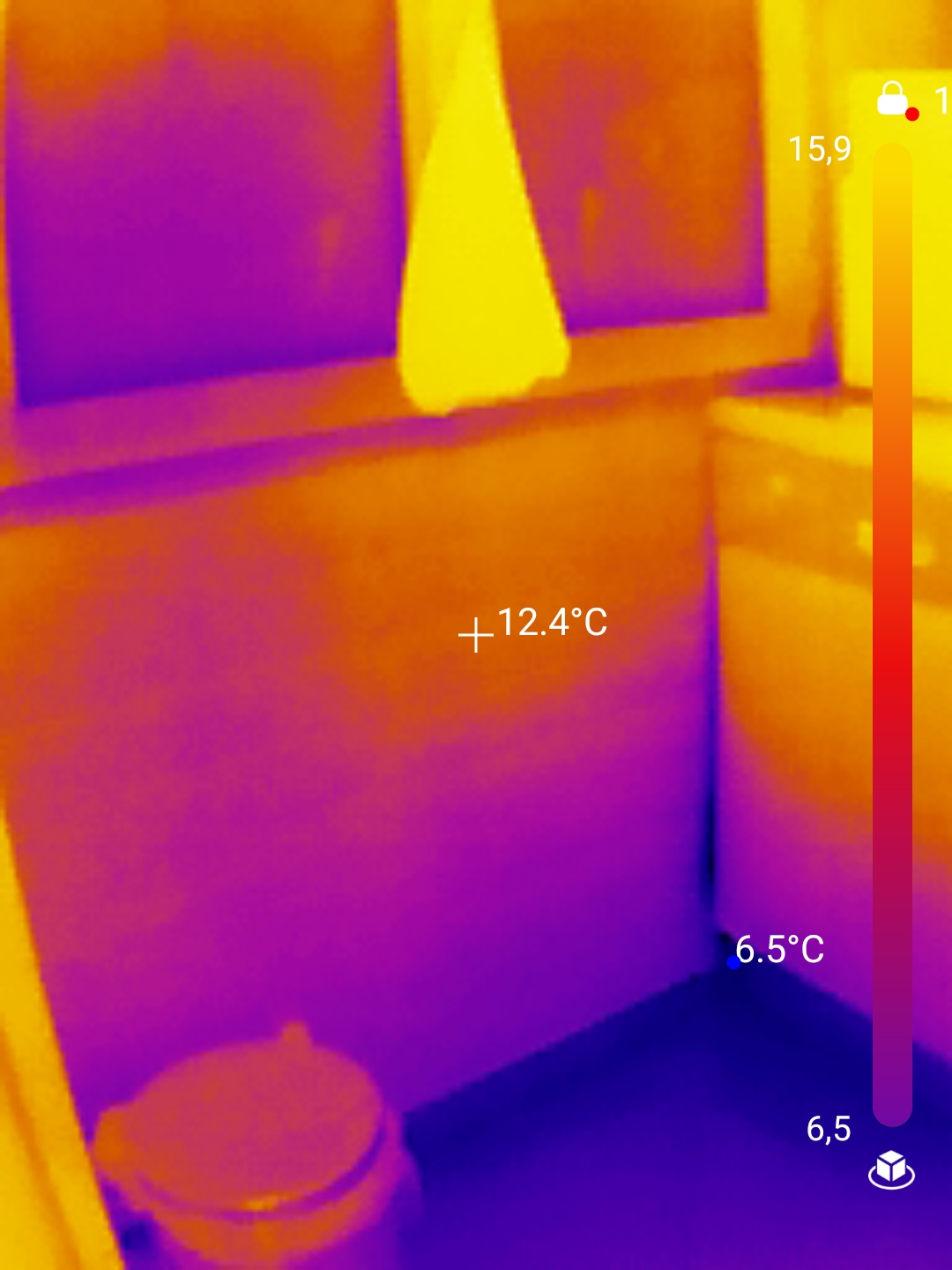

    Pendant qu'il fait encore frais, il faut faire un tour dans les combles avec la caméra thermique pour détecter les ponts thermiques et les fuites d'air. Par exemple le matin ou tard le soir. Plus il fait froid dehors mieux ça se verra.
    Prends le plus de clichés possibles et annote les soigneusement.
    La température du sol est vraiment si froide que ça ?
    Dans la chambre on voit les rails du placo à travers le placo ! Ils sont fixés au mur derrière ? Y a-t-il de l'isolation dans ce doublage ?
    La grosse entrée d'air est obligatoire si tu as des appareils fonctionnant au gaz (cuisinière...) dans la pièce, mais si ta cuisine est électrique, il est possible de la boucher. Mais avant il faut savoir où est la chaudière et si elle a une entrée d'air ou une ventouse. Une chaudière ventouse prend son air dehors, elle n'a pas besoin de prendre de l'air intérieur. Par contre une chaudière sans ventouse prend l'air intérieur et envoie les fumées dans une cheminée. Avec ce type de chaudière, sans aucune entrée d'air, et avec la VMC qui aspire, ça peut gêner le tirage voire tirer à l'envers.

    C'est vrai que le sol bas de meuble et et le sol sdb, ça pose question quand même.......
    Vide sanitaire ? Sol non isolé ?
    Pour la remarque plus haut sur la T° canicule et l'étage, c'est assez universel.
    Toutefois, ta toiture est quand même franchement moyenne en isolation, et une toiture trés qualitative avec un R fort, le delta étage RdC n'est pas énorme. Je radote, c'est le premier point à reprendre et ça c'est pas cher, en plus.
    A moduler avec un élément, c'est l'émission de chaleur par occupation au RdC essentiellement ( cuisine, appareil électro ménager, les occupants ).

    Il faut enquêter sur ce sol à 9°C, ce n'est pas normal du tout.
    Je sais bien ! mais c'est pour illustrer l'aspect "cohérent" d'un système global. Une ITE amènerait sans doute un R théorique ( modulo la pose....sujet épineux ) d'une RE2020 en mur. Donc en cohérence, il est trés trés loin en plafond. Point impératif prioritaire, là dessus nous serons d'accord je pense. L'ITE, sujet de départ et ouverture sujet, c'est le sujet en priorité 4 ou 5 en vrai.
    Et le sol est assez sujet à ....tergiversations aussi, je te rejoins sur le 9°C, on se demande comment. A part une hypothèse de VS trés trés fortement ventilé, sol non isolé, et mesure au petit matin .......(et encore...).
    Déjà, la T° fond de placard, ça me glace de la lire.
    Ou alors ( sujet à gratter ) le chauffage est réaliser avec une grosse intermittence, du genre grosse flambée soirée, puis coupure complète, et mesure à la caméra un gros paquet d'heures aprés la coupure de chauffe......
    Personnellement, je ne suis pas étonné, lorsque l'on voit la réalisation d'un plancher de rez-de-chaussée d'une maison et que l'on sait qu'en isolation, il faut environ 1,50 m de béton pour 9 cm de polystyrène expansé.

    Pour le sol comment enquêter et dans tous les cas qu'est-ce qui pourrait être fait ? Les mesures thermiques ont été prises en milieu de matinée à une température ambiante de 18° sachant qu'au niveau chauffage on dépasse jamais une amplitude de 2.5°.
