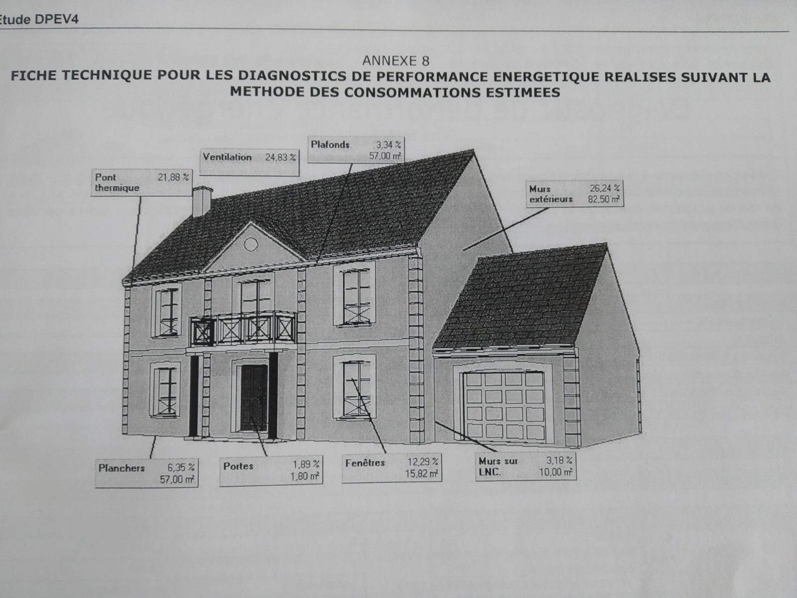

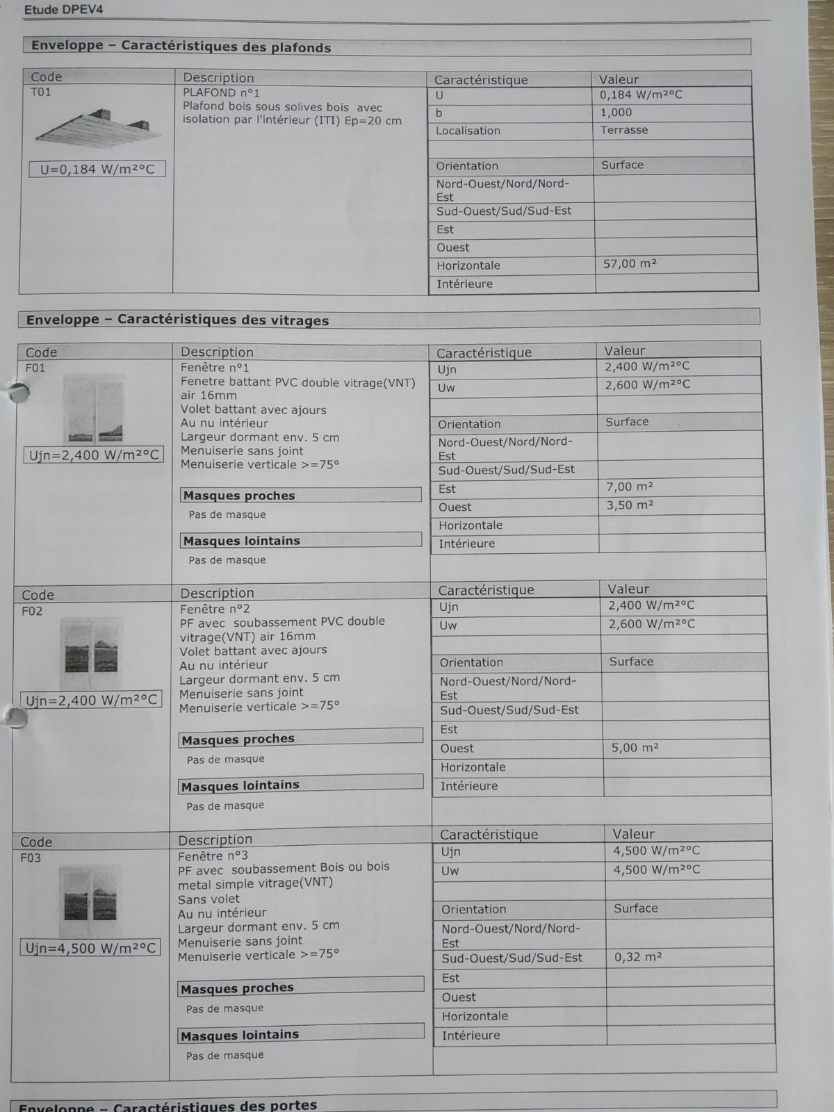

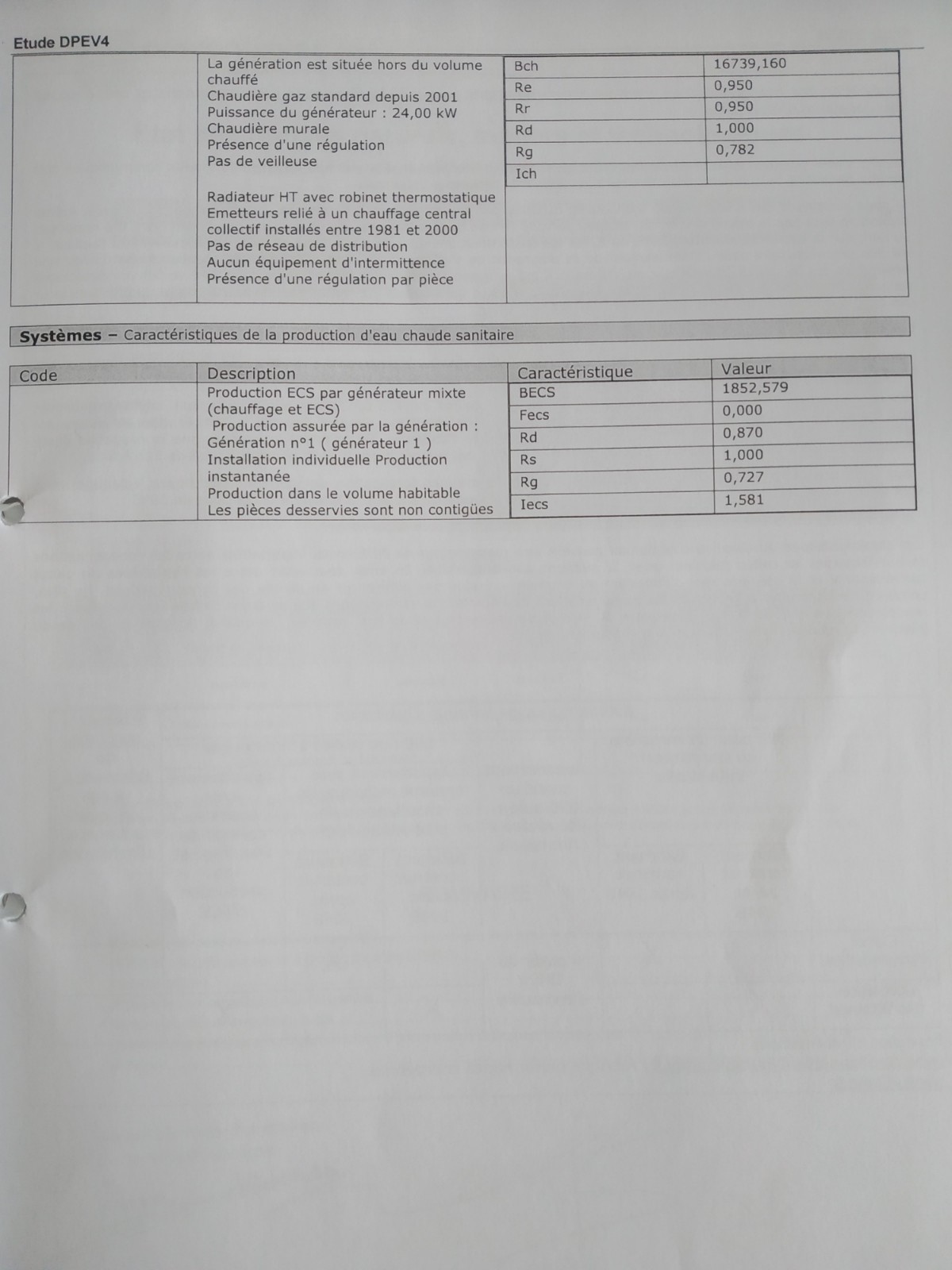

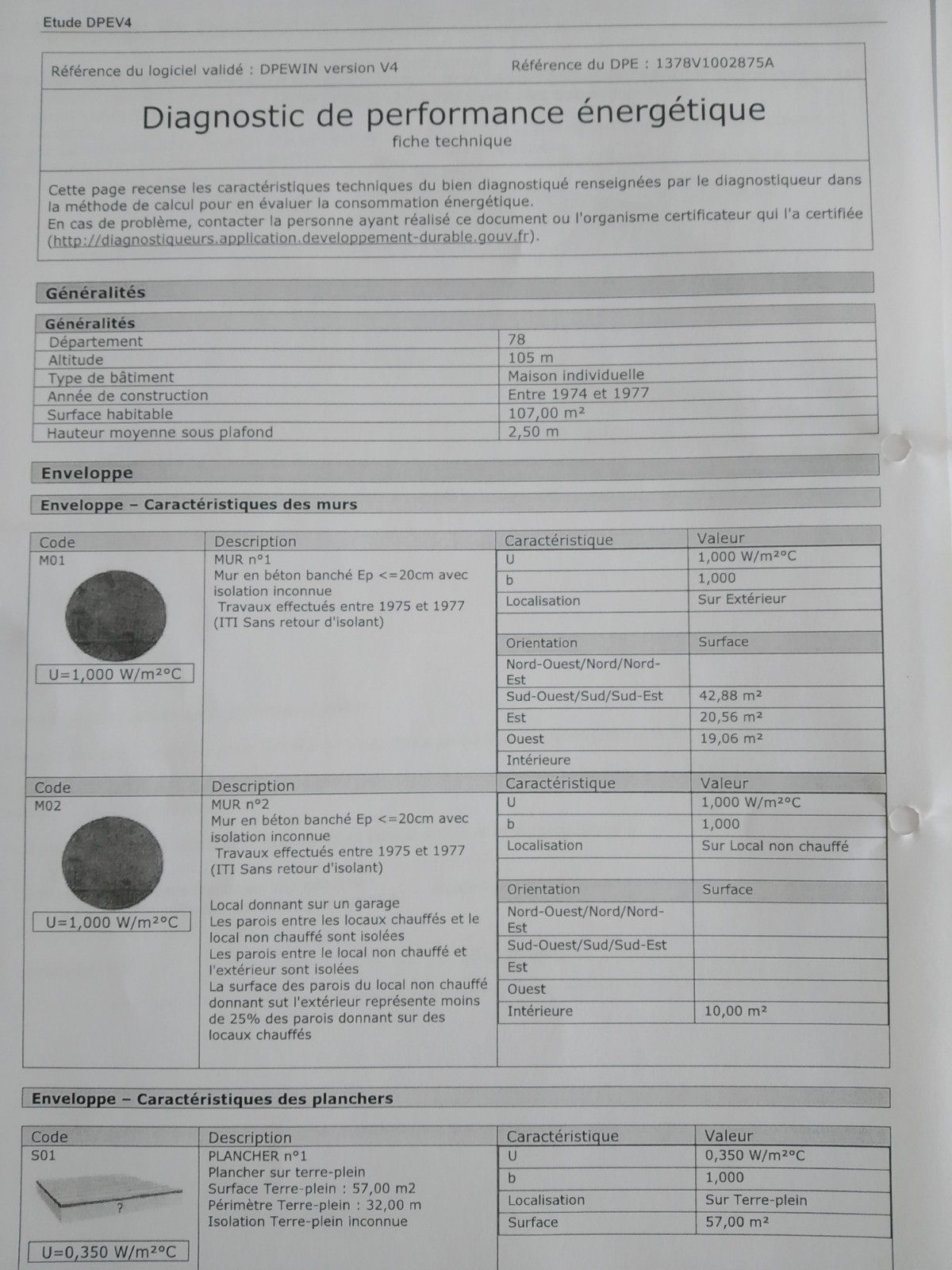

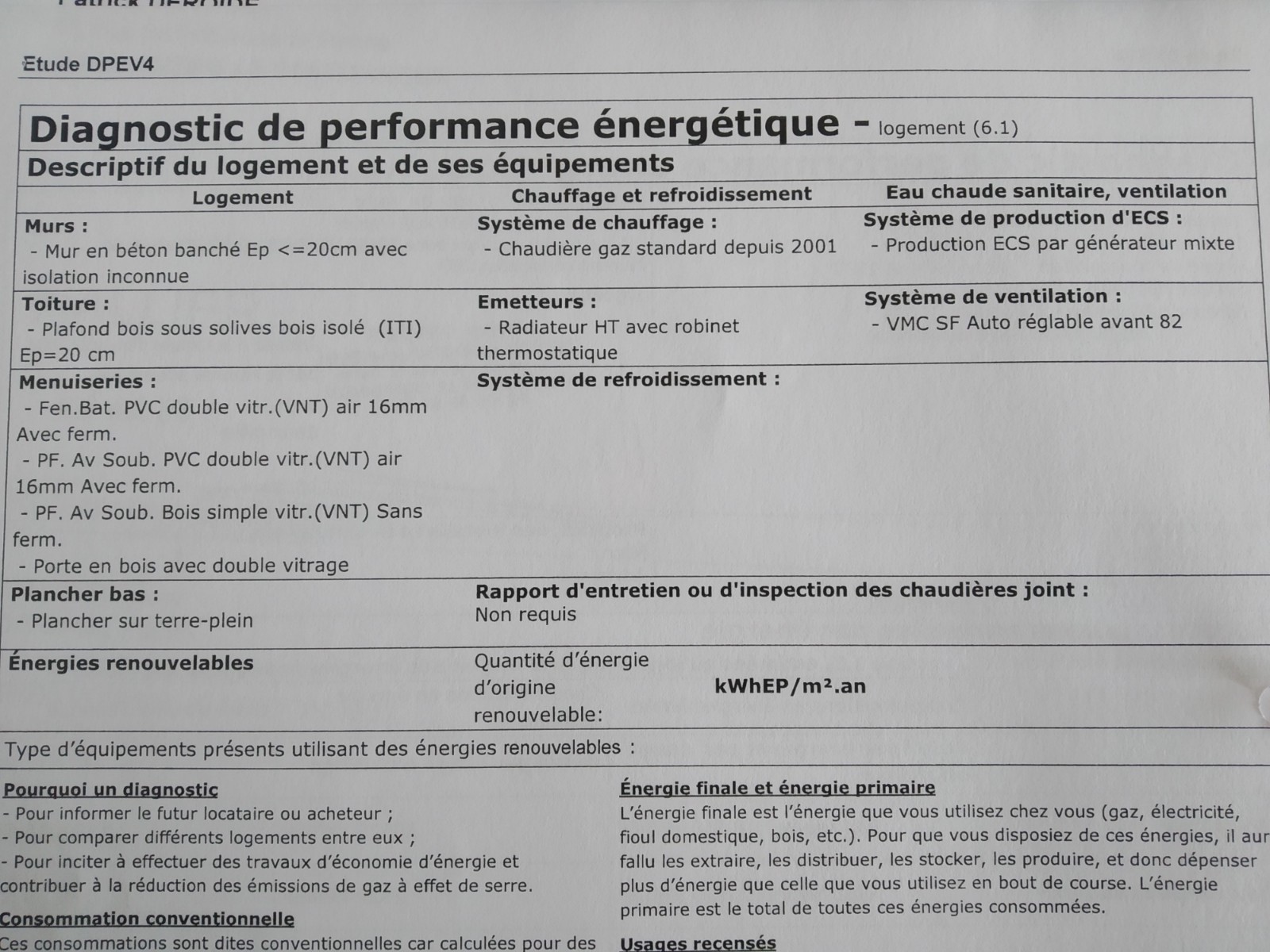

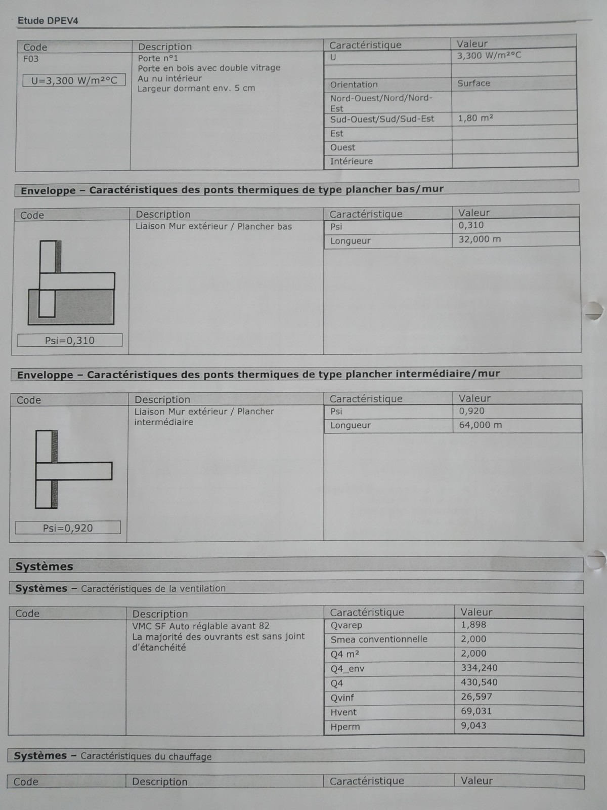

    photos du DPE,

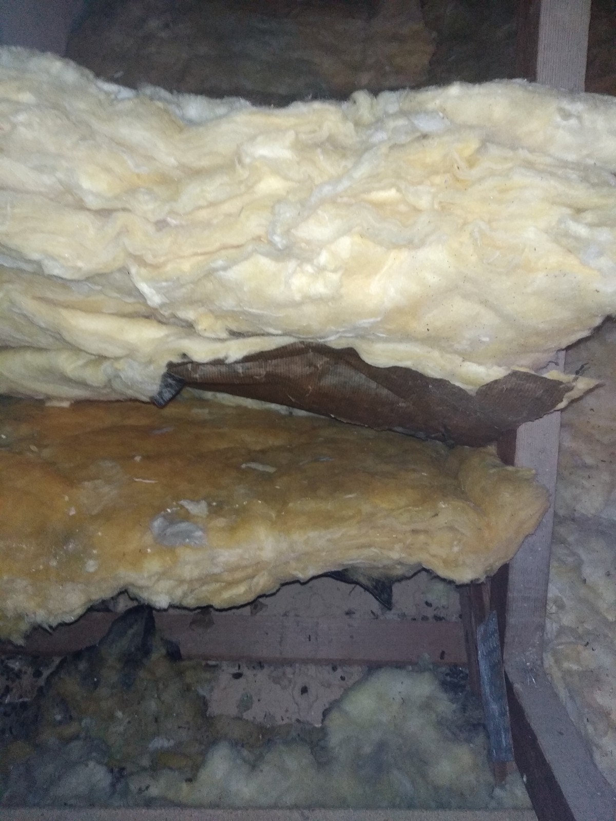

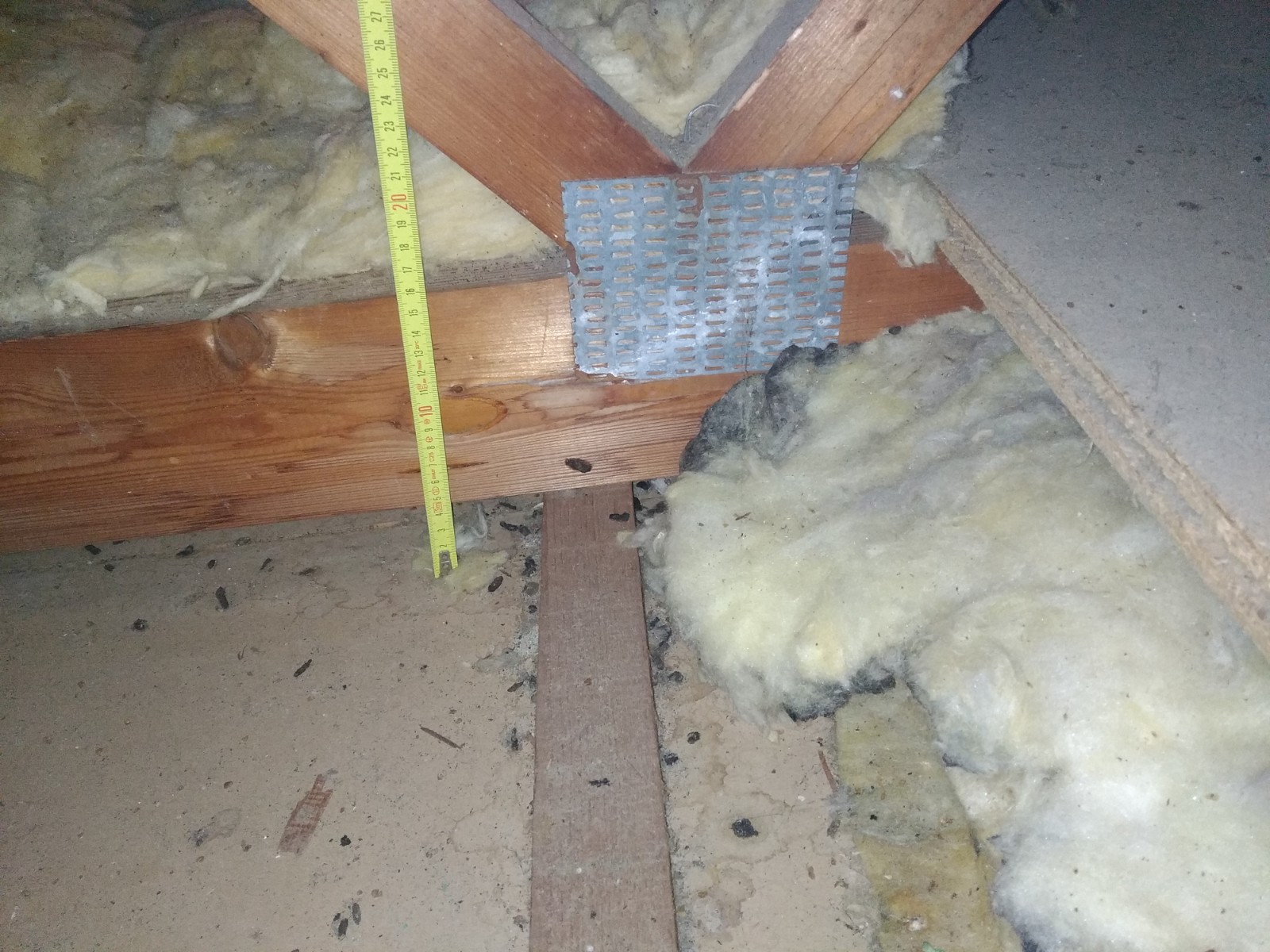

    DPE, combles, maison

    Je vois dans le DPE "la majorité des ouvrants n'ont pas de joints" donc un contrôle des joints d'étanchéité des fenêtres s'impose !
    Si ça se trouve tu peux diminuer fortement la quantité de courants d'air avec un investissement minimum en joints autocollants
    L'isolation des combles a l'air correcte (en supposant que la LDV couvre bien toute la surface), même si il n'y a pas de pare vapeur...
    Est-ce qu'il y a des spots encastrés dans le plafond ou autres orifices susceptibles de laisser sortir de l'air ? (Trappe des combles sans joints, etc) ?

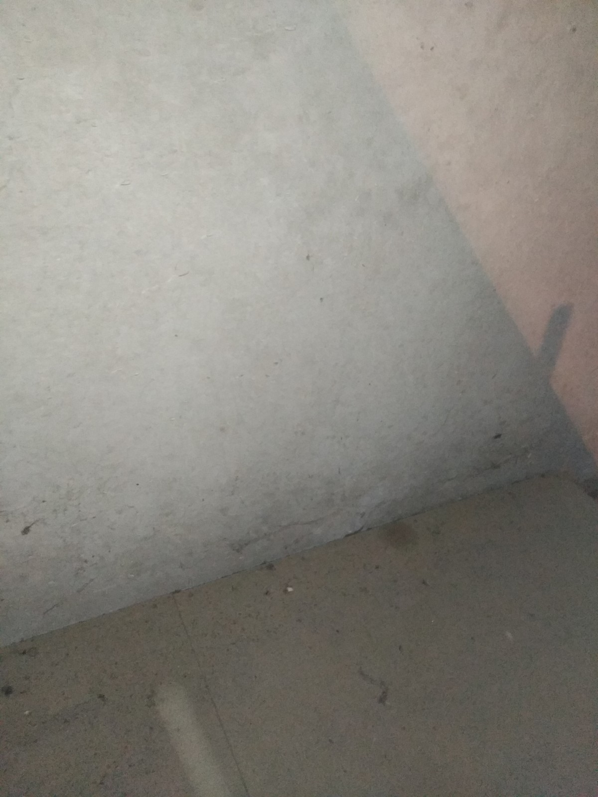

    Est-ce que tu peux trouver le dessus d'une cloison dans les combles et le photographier pour voir si c'est une cloison creuse en placo avec le vide qui débouche dans les combles ?

    Depuis le DPE la porte d'entrée et porte de service donnant sur garage qui étaient en bois ont été remplacées.
    Dans les combles il y aune couche mince de laine de verre (6cm) et on a rajouté une plus épaisse (12cm), ça recouvre tout le plancher.
    j'ai démonté une prise et en fait il y a une plaque de placo de 2 cm, un vide de 3 cm et 1 épaisseur de laine de verre de 6 cm

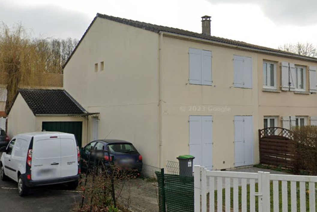

    par rapport à la photo de la maison : la façade est orienté Ouest avec ITI sur entière, le pignon orienté Nord avec ITI sauf la partie qui donne sur le garage, façade arrière orienté Est ITI à l'étage mais pas en bas car trop d'éléments dessus (radiateur, meubles), mur mitoyen coté Sud avec ITI qu'en haut dans 1 des chambres et lames de bois dans séjour. Depuis la photo les voisins ont fait eux l'isolation extérieur dans l'optique de vendre, elle y est depuis 2 ans et ne se vend pas, ils n'y habitent plus et on avait pas de supers échanges. Au passage l'isolation phonique entre les 2 maison est nul, ça va nous faire très bizarre quand on va à nouveau des voisins...
    Après l'optique c'est comme tout le monde de faire des économies et meilleur confort, dernière facture à 687 euros pour 2 mois en chauffant à 18.5 en journée, on ne sait pas combien de temps on restera encore. Comme beaucoup aussi je rêve d'une maison indépendante, mais dans la région et en étant depuis plus de 20 ans dans la même boite...

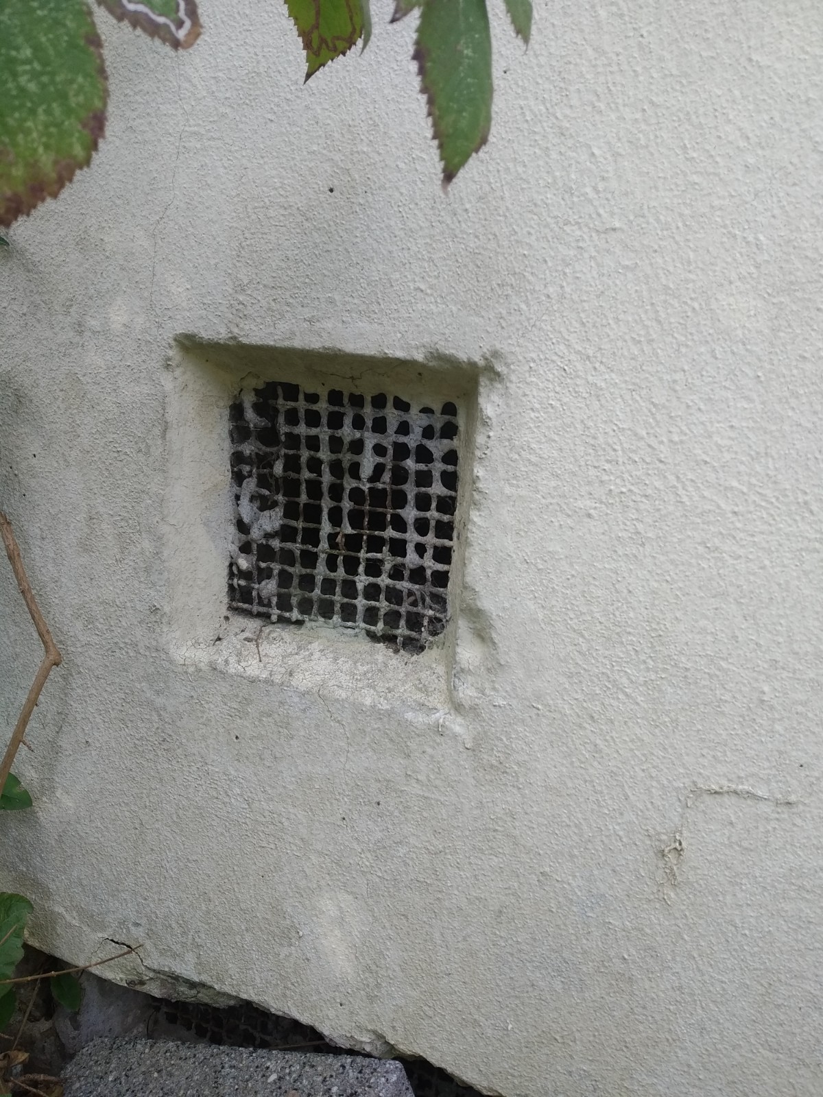

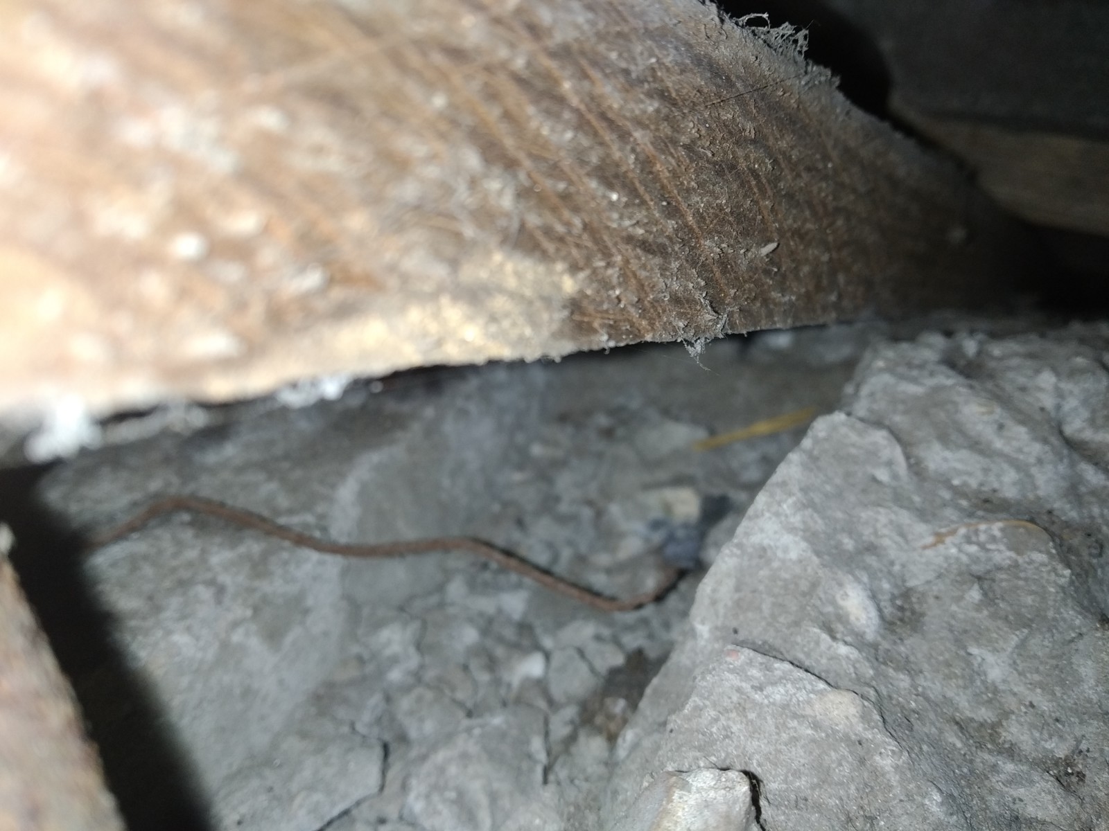

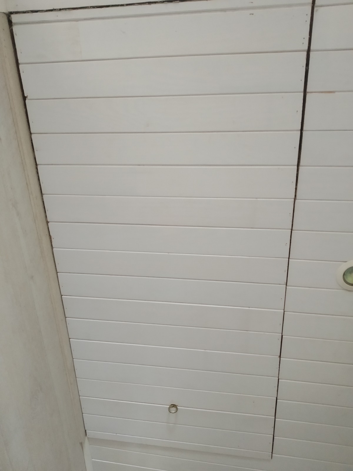

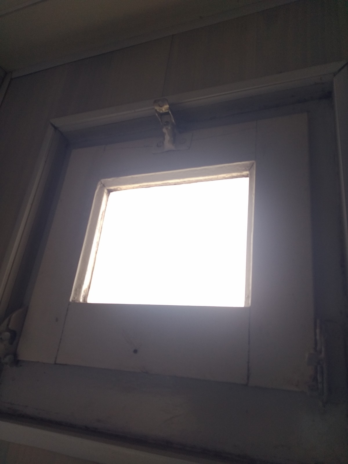

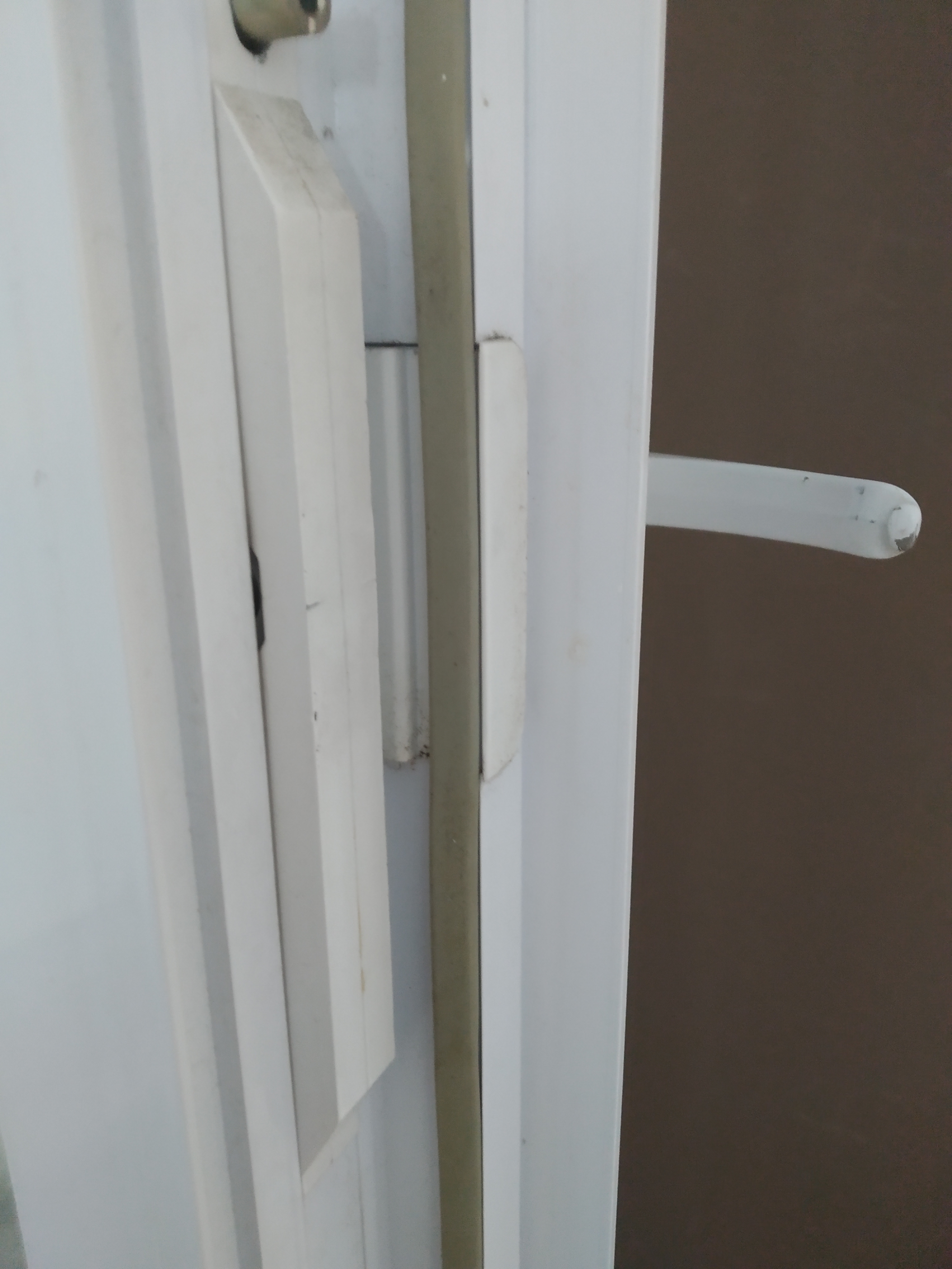

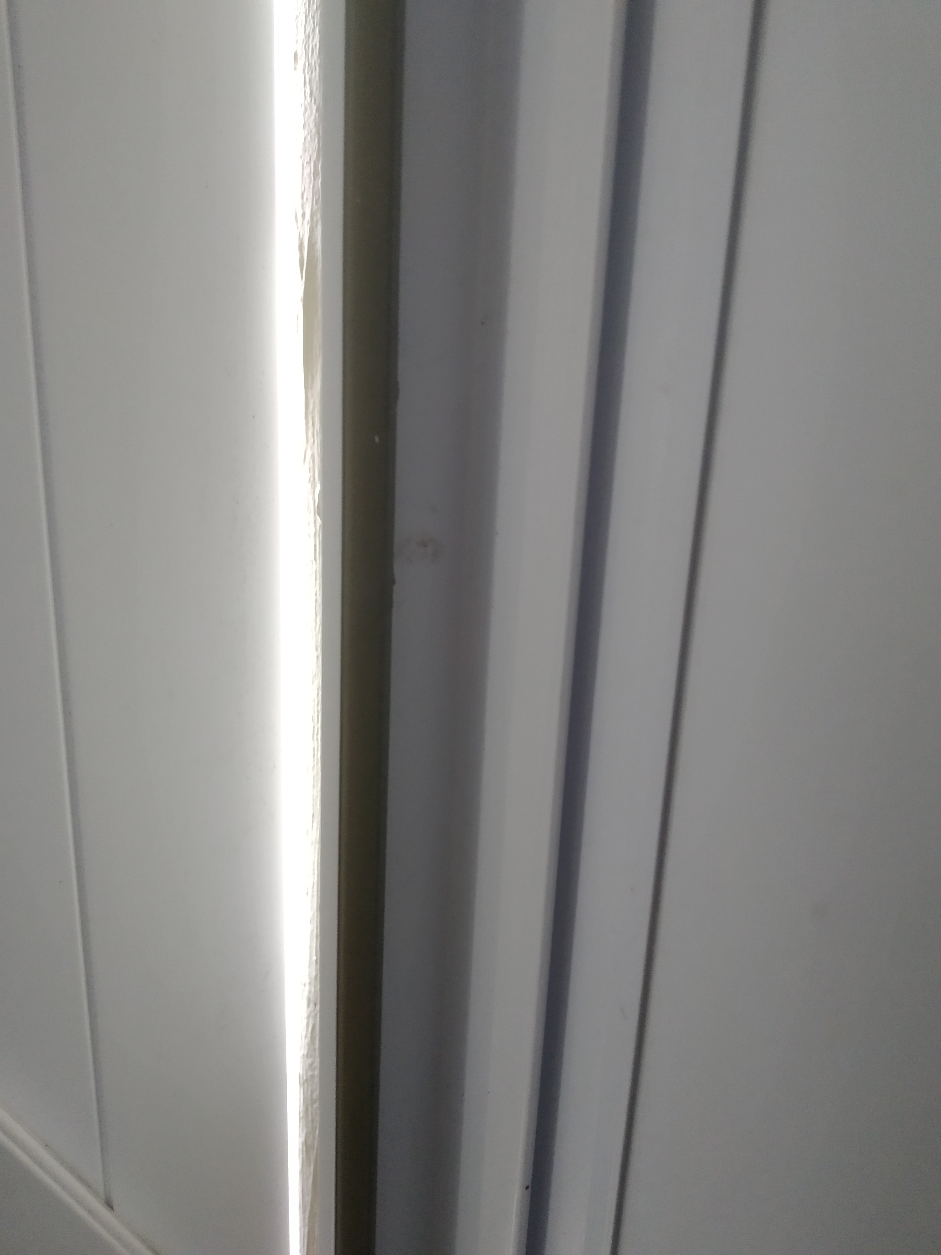

    Ci-joints photos murs combles, trappe et joints ouvrants.
    Pas de joint pour la trappe des combles après vu comment elle frotte çà ne doit pas passé beaucoup mais je peux y mettre un joint.
    Pour l'absence de joint des ouvrants indiqué sur DPE ça m'avait étonné aussi, c'est différent de ce qu'il y a sur les photos ?
    Oui il y a des spots (faux plafond) dans pièces d'eau, couloir étage/cage d'escalier et séjour.
    Sinon Positron1 en parlant de fermette tu parles de la pièce métallique ? Après je ne pourrais te réponde dessus tout en sachant qu'on est pas dans une région à neige mais je note l'info merci.
