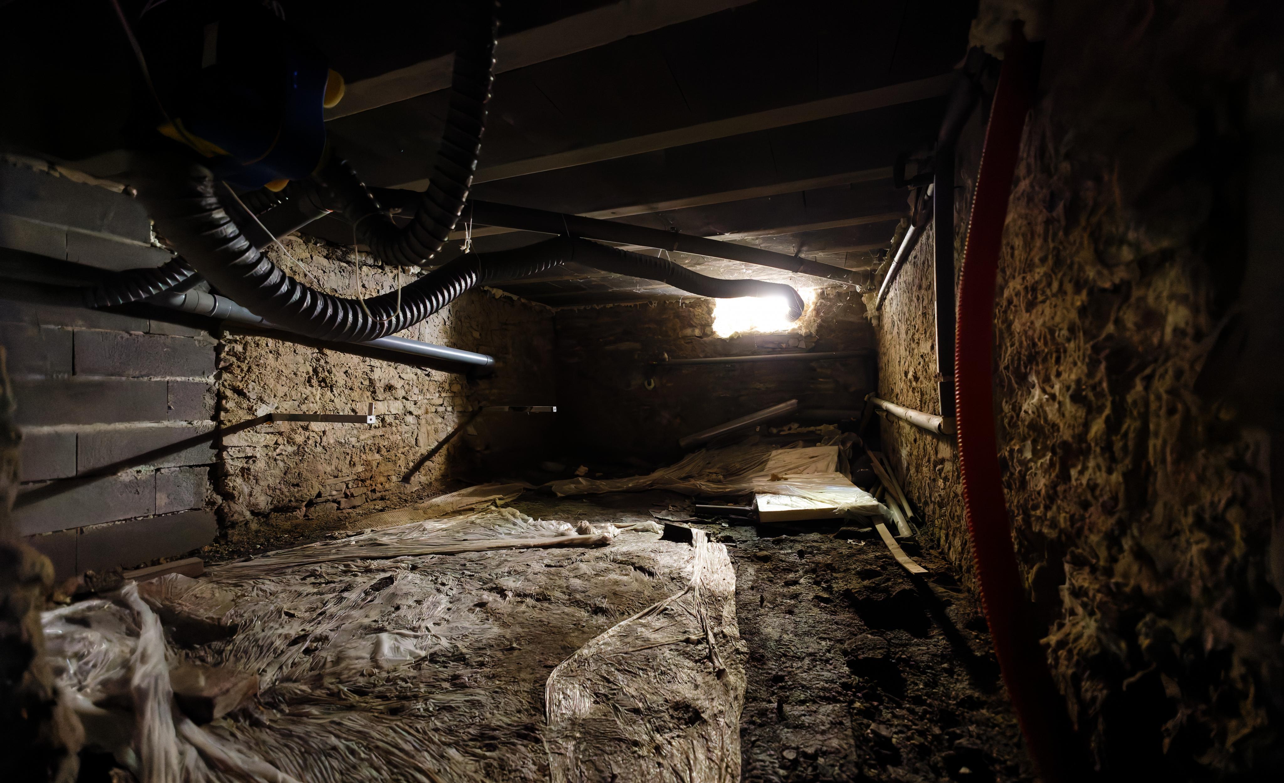

    Bonjour!
    J'habite une maison Lorraine datant probablement courant 19e, en pierre de Jaumont.
    Je vous expose rapidement la situation:
    La cave, d'une 20taine de m2, est humide (95% à 100%), enterrée, murs avec du salpêtre, un puits et une nappe phréatique (quelques cm sous le sol, ça circule).
    J'y ai mis une VMC, mais cela ne change pas grand chose au résultat (aspiration au fond et rejet à l'extérieur, par l’ouverture, et il n'y a donc qu'une ouverture d'environ 50x20cm.
    Le souci est que l'humidité remonte (entre autre) par la chape en béton, ce qui fait que j'ai couramment 70% à 80% d'humidité au RDC, le sol qui est froid, et forcément une déperdition de la chaleur.
    Ma question:
    Est-il judicieux d'isoler le plafond de la cave afin de limiter toutes ces déperditions? Je pensais aux panneaux de polystyrène extrudé, par ex, d'une épaisseur à définir en fonction de la suite de la discussion.
    Je vous joins quelques photos
    Je vous remercie

    tu veux avoir quoi ? Une cave fraiche ou une cave sèche et chaude ?
    Avec le refroidissement ( donnée par la T° du sol ), l'air extérieur sera donc refroidi et donc son humidité relative augmentera jusqu'à saturation ou pas loin, même sans nappe phréatique dessous.
    Plus tu ventiles, plus tu amène de l'air chaud ( en été ) qui sera refroidi et donc qui fera augmenter l'humidité relative.

    Oui je le sais pour humidité relative, ma question portait surtout sur l'amélioration du confort concernant la pièce du dessus (RDC) si je venais à isoler le plafond de la cave, mais je me demande si cela ne risquerait pas de créer encore plus d'humidité dans la cave puisqu'une partie de l’humidité ne pourrait plus s'échapper par la dalle (et donc condensation etc..)
    Je ne comprends pas la disposition de l'ouverture et celle du rejet de la ventilation.
    La nature est avare en énergie. Si tu as le rejet par l'ouverture, l'air va entrer par cette ouverture, arrivé à l'aspiration, il va entrer dans l'aspirateur et le fond de la cave ne sera jamais ventilé.
    Certes le sol du rez-de-chaussée doit participer à l'évacuation de la vapeur d'eau de la cave mais cela doit être minime par rapport à la ventilation.
    Du reste, si le puit n'est pas obturé, une bonne ventilation, fera évaporer l'eau du puit, car la nature a horreur des déséquilibres. La preuve entre les hautes pressions et les basses pressions, il y a du vent.

    Merci pour la réponse.
    Disons que le sujet de la VMC de la cave est secondaire, car pas optimal, c'était pour faire 'mieux que rien', à un coût ridicule.
    D'un côté, la cave est humide sûrement depuis la construction de la maison, donc VMC ou pas.. en revanche, si on bouche l'ouverture, ça condense de partout (logique, mais ça montre à quel point ça peut être humide).
    Cela dit, si l'évacuation par le plafond reste minime, cela veut certainement dire que je peux donc procéder à son isolation?

    Pour moi, oui, tu peux isoler le plafond mais à la condition que l'isolant soit vraiment hydrophobe, ( genre polystyrène extrudé ). Pour moi, les laines sont à éviter car avec le temps elles s'imprégneront d'eau.

    Oui, c'est pour cela que j'avais précisé le type d'isolant utilisé (même si, dans l'absolu, c'est inflammable avec dégagement de fumées toxiques)
    En espérant que cela ne fasse pas une couche de condensation/humidité emprisonnée entre les plaques et la dalle

    vous avez essayez (si c'est possible) de faire une ventilation naturelle avec des ouvertures opposées, si possible situées à des hauteurs différentes ?
    Pour l'été évidemment ce n'est pas une bonne solution, ... peut être déshumidificateur .
    Pour l'isolation l'extrudé me semble en effet le plus approprié.

    Dans un cadre purement thermique, la cave peut être ventilée passivement ( du courant pour ventiler me semble alimenter un puit sans fond ) dans certains circonstances de demie saison.
    L'humidité dalle RdC ( et confort )sera de toute façon améliorée APRES isolation, puisque la dalle aura moins de contraste thermique avec l'air ( en RdC toujours ).
    En hiver, la cave gagnerait à être "fermée" ou trés trés peu ventilée, pour que le vide sanitaire ( la cave qui en fait office ) soit le plus proche de la T° sol à 2 metres, soit disons 14°C. L'air hivernal extérieur est plus froid donc ça va pas dans le bon sens.
    En été idem même si à l'envers, la cave fermée sera plus fraiche que l'air extérieur, le sol / dalle RdC sera plus frais.
    Une cave fermée se rapproche d'un radier, construction fondation masse contact avec le sol. La cave ouverte, c'est un VS.
    Pour les phénomènes de condensation, il ne faut pas forcément voir celà comme révélateur de l'humidité en général, surtout quand on parle d'une pièce qui n'est pas une pièce de vie. La condensation sur paroi, c'est la T° de l'air chaud sur paroi froide.

    En effet, j'ai pourtant (par le passé, et grâce aux nombreux topics de Cornychon d'ailleurs) étudié la différence entre humidité relative, et absolue. Je me focalisais surtout sur le fait de faire une circulation d'air forcée... en vain, en quelque sorte.
    Je parlais de la condensation qui s'était faite uniquement lorsque cette seule (et unique) ouverture était obstruée.
    Ce que je retiens donc de tout ça:
    1) La VMC, on oublie, à moins de batailler avec l'humidité absolue ext vs int, et encore, c'est sans parler que vu qu'il y a une nappe phréatique, sol humide et salpêtre/remontées capillaires dans la cave, c'est un puits sans fond effectivement (voire même une aggravation du souci d'humidité).
    2) Je laisserai l'ouverture toute l'année, en ventilation passive (l'air en hiver est certes plus frais, mais aussi bien plus sec)
    3) Je procèderai à une isolation avec des panneaux de polystyrène extrudé (collés avec une colle adaptée?), en visant un R d'env 3, en comblant tous les jours éventuels avec une mousse PU adaptée, afin qu'aucune humidité vienne à s'infiltrer/condenser/s'accumuler entre ces panneaux et la dalle.
