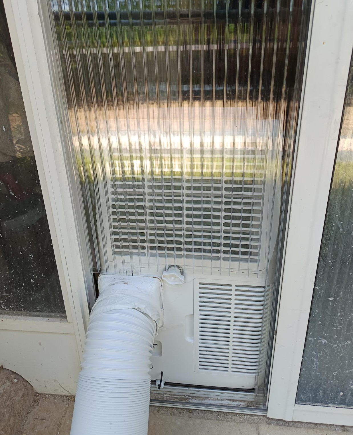

    Je voudrais installer une climatisation monobloc dans mon logement qui donne sur une cour intérieure. Le bruit de l'évacuation de l'air n'est pas très fort et variable selon les modèles mais peut-être perçu par des voisins. Verriez-vous des moyens simples d'atténuer ce bruit de quelques db ?

    Il s'agit d'une clim monobloc mobile. Avec le tuyau en plastique à faire passer à l'extérieur en laissant la fenêtre entrouverte (et avec un kit de calfeutrage pour éviter que l'air chaud ne rentre).

    Re : Atténuer le bruit d'évacuation d'air d'une climatisation monobloc
    Citation Envoyé par Landais Voir le message
    Je voudrais installer une climatisation monobloc dans mon logement qui donne sur une cour intérieure. Le bruit de l'évacuation de l'air n'est pas très fort et variable selon les modèles mais peut-être perçu par des voisins. Verriez-vous des moyens simples d'atténuer ce bruit de quelques dB ?Cordialement,
    L’air chaud est évacué à l’aide d’un tube plastique flexible, consolidé par un fil d’acier.
    Ce tube laisse passer les bruits générés par le groupe frigorifique et la ventilation forcée.
    Pour insonoriser, il faut acheter un à deux silencieux que l’on trouve dans le commerce.
    Si tu es bricoleur, tu fabrique un tube en tôle perforée sur 50% de la surface. La longueur doit correspondre à 10 fois le diamètre du tube. Tu enroules autour du tube, de la laine de roche semi rigide de 60 mm d’épaisseur. Tu le maintien avec du ruban adhésif. Dans la pratique, le bruit résiduel n’est plus audible.
    Merci pour la réponse.
    Je ne suis pas bricoleur, de plus le tuyau d'évacuation n'est pas posé de manière horizontale. Grosso modo un tuyau fait 1.5 m de long pour 13-15 cm de diamètre. Je n'ai pas non plus besoin d'une réduction (quasi) totale du bruit. Voyez-vous un autre procédé plus simple pour enlever quelques db ?
    Sinon, je suis preneur de silencieux du commerce.

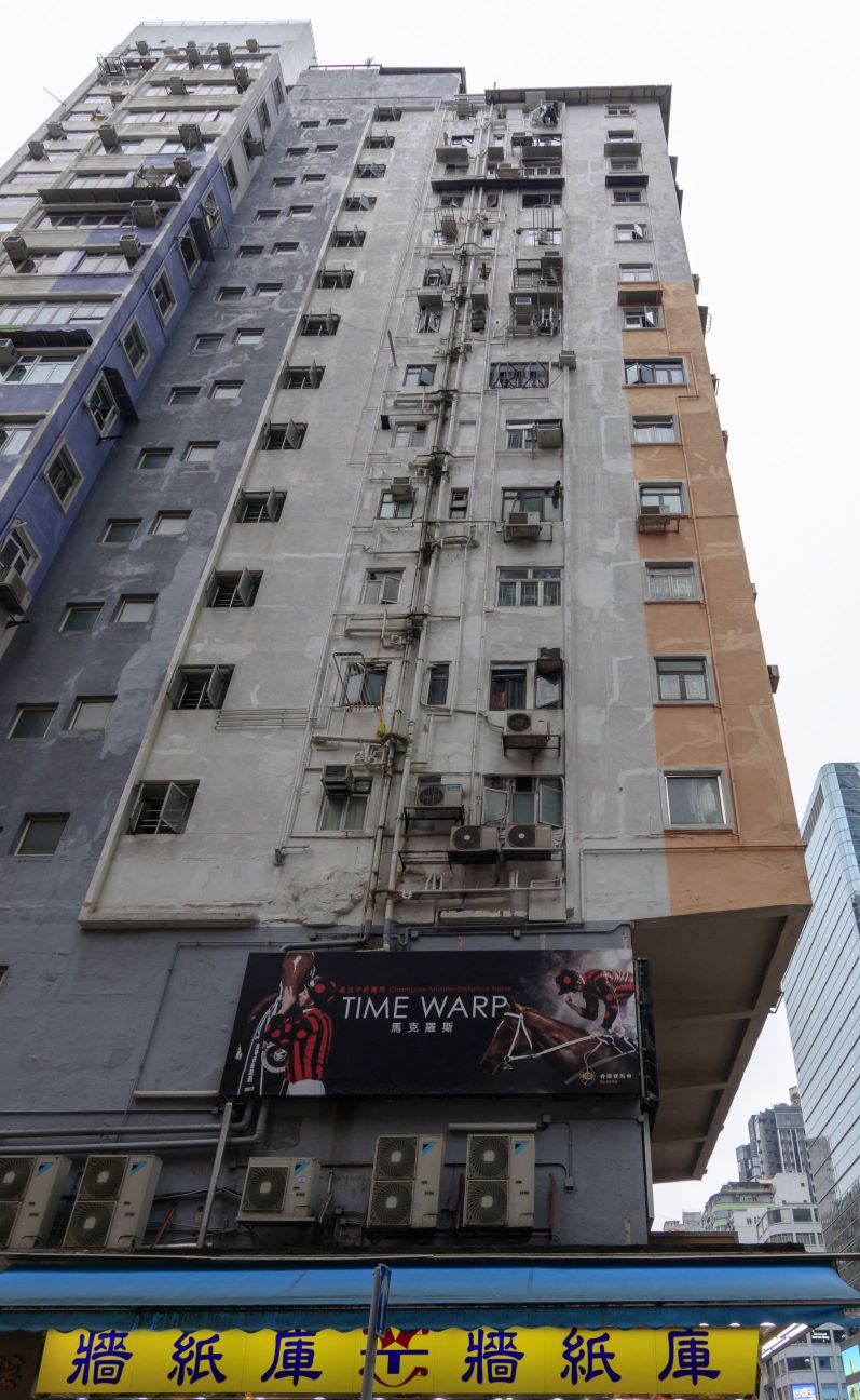

    En version Asie pour ceux qui n'auraient pas vu, c'est même le monobloc qui est "dehors" et simplement affleurant dedans ( l'opposé de Bob ).
    Ici à Hong Kong par exemple. En dehors du 1er étage au dessus de la devanture avec les "grosses" unités extérieures, le reste est essentiellement du monobloc dans les fenêtre ( ce que tu as fait ). Et ça se voit bien puisque tout est dehors et affleurant dedans.

    J'ai fait le même montage sur une fenêtre battante, une fois la fenêtre ouverte le panneau de polycarbonate se cale bien dans la feuillure et on referme l'autre ouvrant pour le maintenir. Avec du tissu ça devrait marcher aussi. Par contre il faut mettre la clim sur un support pour qu'elle soit à la bonne hauteur.

    Pour une fenêtre à la française, ce que BobFlux dit c'est qu'il faudrait fabriquer un socle d'environ 1 mètre de hauteur qui ferait affleurer la clim à la fenêtre ? Cette configuration va aussi mettre le compresseur dans les jardins des voisins (autre logement mais également une proximité du voisinage). On peut tester mais pas évident à priori.
    Du coup je reviens sur l'idée de laisser dans ce logement la clim au sol à 30 /40 cm de la fenêtre battante en séparant ce volume de 2.5 m * 0,4 m de l'intérieur de l'appartement. Du point de vue des nuisances acoustiques pour le voisinage je ne sais pas trop ce que cela pourrait donner.
