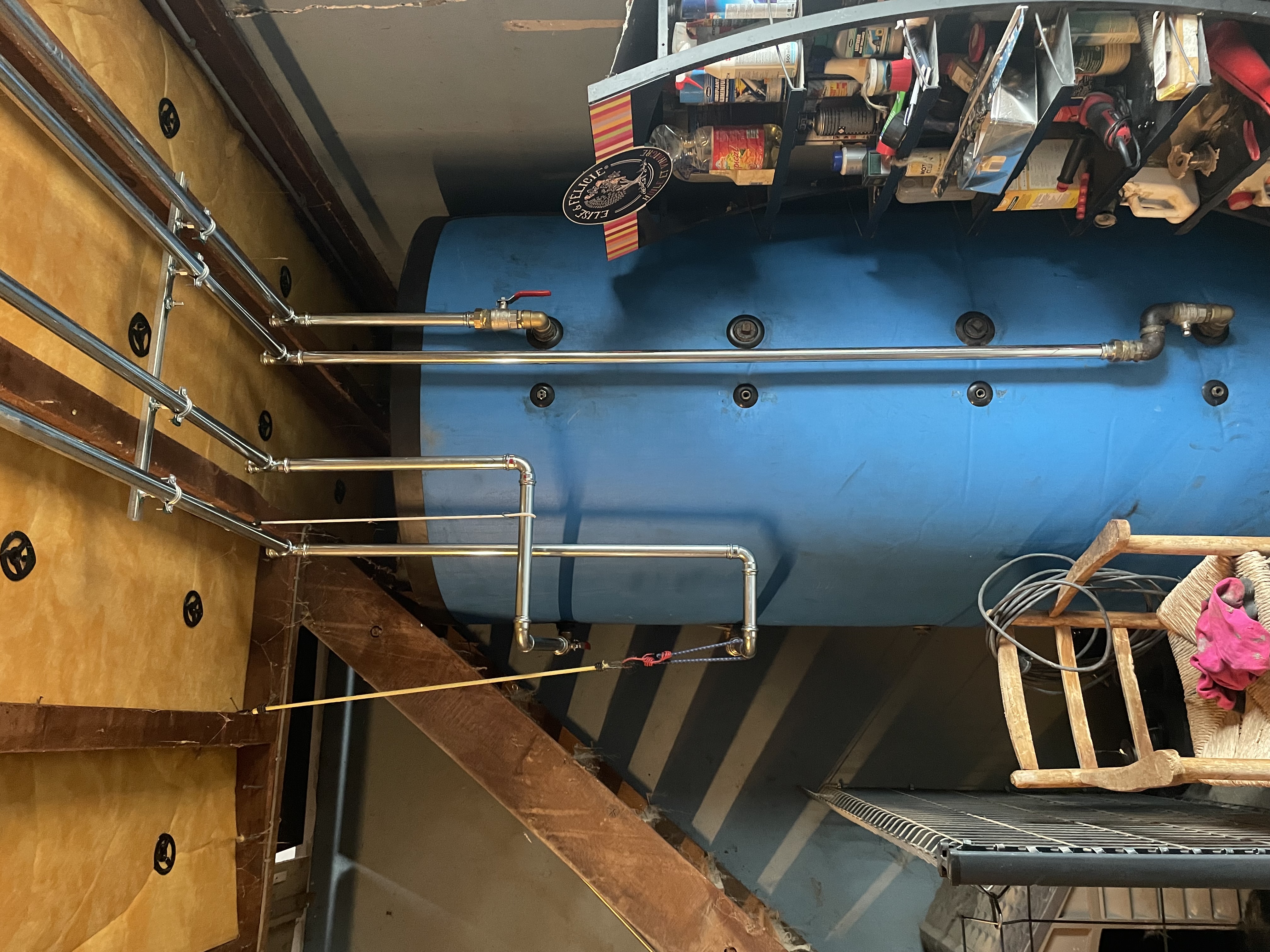

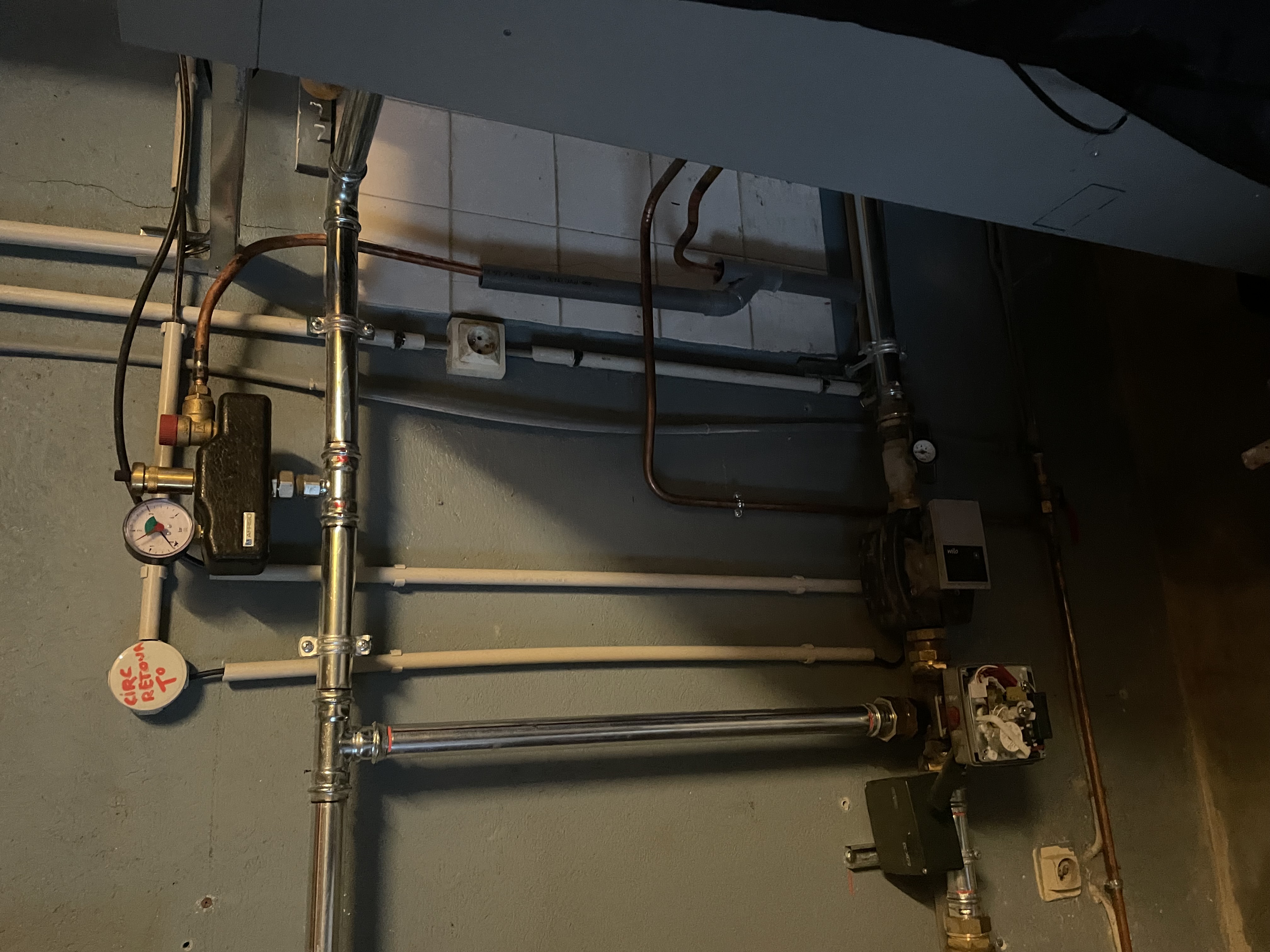

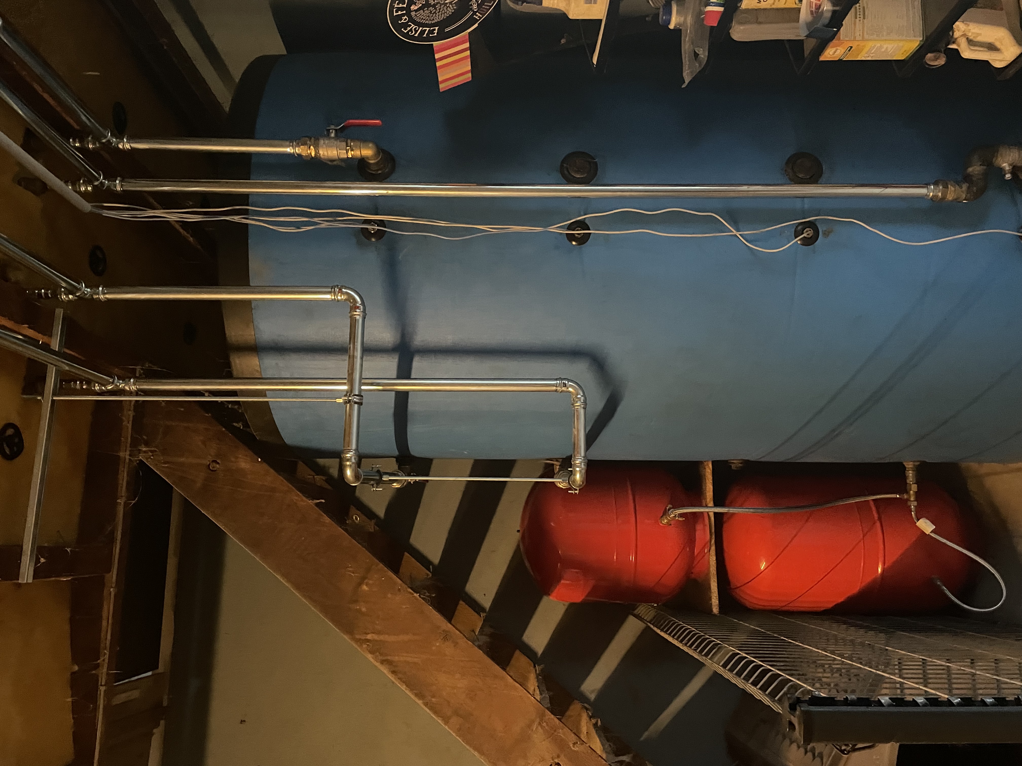

    Je reviens vers vous après quelques heures de plomberie !!!!
    La chaudière s4 22 kw est installé couplé à un ballon de 2000l.une chaudière à granulés en cas d absence prolongée.
    Encore merci au forum et surtout à lantnay 01
    Qui m’a été d une aide précieuse, de nombreux
    Conseils .il m’a fait le plaisir de venir me faire la mise en route ,mettre les calculateurs à jours
    Et me la régler aux petits oignons !!!
    Après une semaine de service nous en sommes ravis !
    Avec les températures douces le ballon tient 3 jours.
    J essaye de vous joindre quelques photos
    Bonne journée à tous

    Bien joué! Comme quoi, avec un peu de bon sens, du courage et un peu d'aide, c'est possible.
    C'est parti pour 20 ans! (la chaudière avais 4500 H de fonctionnement ant sa réinstallation)

    non conformité critique sur le groupe de sécurité, heureusement que c'est pas un professionnel qui a fait ça sinon lantenay01 dirait encore que c'est du n'importe quoi.
    invite75748316
    Re : Besoin d aide pour dimensionnement chaudière bois
    Sinon très belle installation !
    lantenay01
    Tu peut préciser stp?
    invite75748316
    restriction de diamètre en aval de la soupape de sécurité
