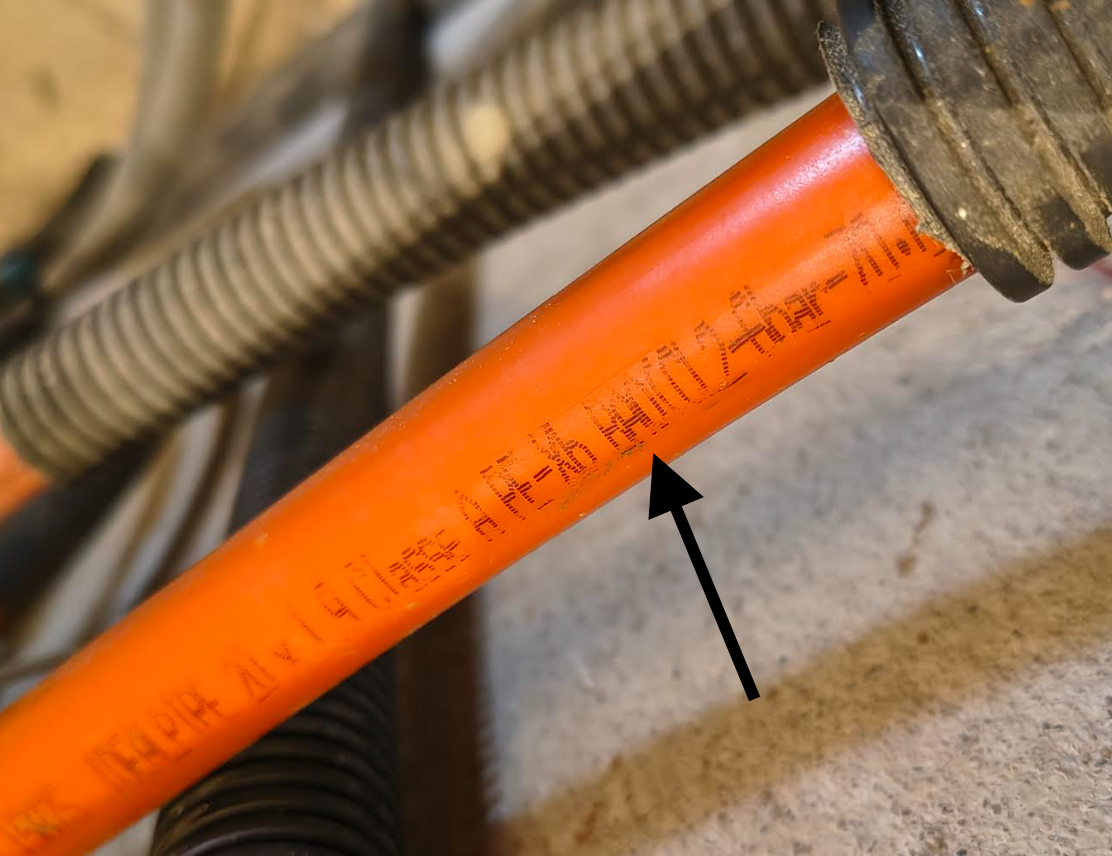

    Ouais le jaune c'est une petite chute qui traînait, il n'y a pas l'inscription en entier. Le reste est enterré donc je vais pas aller le chercher pour la photo
    Un autre en 16/20:
    Re : fuites radiateurs
    Un autre en 16/20:
    ok merci bien !
    yaadno
    En principe le N° avis technique (ATEC) est gravé sur le tube( ainsi que la classe )et donc on peut avoir toutes les info;
    Celui qui est destiné à des radiateurs HT doit être de classe 5
