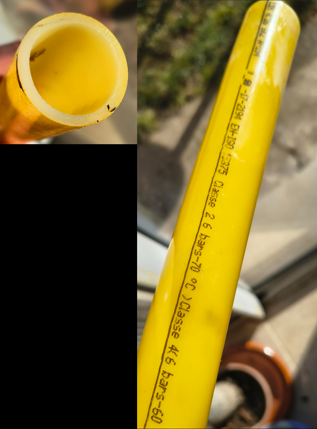

    bobflux
    Re : fuites radiateurs
    bonjour boblux avez vous chez vous du per bao ?
    Oui
    J'en ai du orange, brillant et opaque, la différence avec un PER sanitaire se voit bien, mais surtout... c'est écrit dessus "BAO".
    L'aspect brillant vient de la couche anti oxygène qui est rajoutée dessus.
    J'en ai aussi du jaune, brillant et plutôt translucide. On voit bien sur la coupe la différence entre le PER blanc translucide à l'intérieur et la couche BAO colorée. C'est juste une chute qui me reste, et elle est trop courte pour avoir le marquage en entier... donc je sais pas si c'est écrit dessus aussi. Normalement c'est écrit.
    Le tuyau opaque je suppose que c'est pour éviter d'avoir des algues qui poussent dans le circuit, c'est assez logique en fait. Les gaines sont noires pour la même raison.
    La BAO du PER n'est pas aussi efficace que le multicouche contre la corrosion. Avec le multicouche il y a zéro oxygène qui passe.
    Si OP a une installation de chauffage sans BAO, gros emmerdements en vue.
    Il faut des photos. Tuyaux, chaudière et alentours qu'on voit si y'a un pot à boue, dégazeur, circulateur bien ou mal placé qui aspire l'air du purgeur, ou autre appareil suspect du style remplisseur automatique qui va faire rentrer de l'oxygène.

    bobflux
    Photo du PER BAO. Il est translucide, bien brillant, et sur la coupe on voit la couche BAO jaune et le PER incolore.
