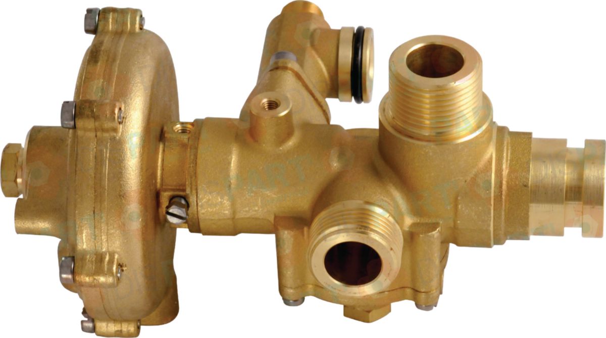

    je rencontre un problème sur ma chaudière CHAPPEE Initia 2.24 CF en mode eau chaude sanitaire : l’eau chauffe normalement puis, au bout d’1 à 2 minutes, le brûleur s’éteint, l’eau se refroidit, avant que le brûleur ne se rallume, et ce cycle se répète en permanence ; j’ai constaté que le départ chauffage devient chaud même lorsque seule l’ECS est sollicitée, ce qui me fait penser que la vanne trois voies ne coupe pas complètement le circuit chauffage, provoquant une surchauffe et l’arrêt du brûleur par sécurité ; j’ai pu démonter le contacteur ainsi que le pressostat, mais je n’ai pas réussi à démonter le bouchon de la vanne trois voies (donc aucun nettoyage n’a encore été effectué), probablement à cause d’un grippage ou d’un outil spécifique nécessaire ; j’ai joint deux photos (bouchon et vanne trois voies) afin de faciliter l’identification de la pièce et de l’outil approprié, et je souhaiterais savoir quelle clé ou quel outil utiliser pour démonter ce bouchon en toute sécurité, et s’il est préférable, au vu des symptômes, de tenter un nettoyage ou de procéder directement au remplacement de la pièce.

    bonjour c'est exactement la même pièce elle permet une action à pression différentielle sur la boite à eau qui ici est une vanne 3 voie pressostatique il n'y a pas de moteur.
    le problème c'est que l'arbre peut se gommer avec le joint ca devient difficile il faut démonter nettoyer et graisser le joint.
    cela peut venir aussi d'un manque de pression différentielle donc le filtre est bouché ou le débistat est bouché aussi.
    ici le mot débistat est incorrect ca reste un détecteur de débit à action différentielle, son action peut être faible ce qui est le cas ou correcte ou forte.

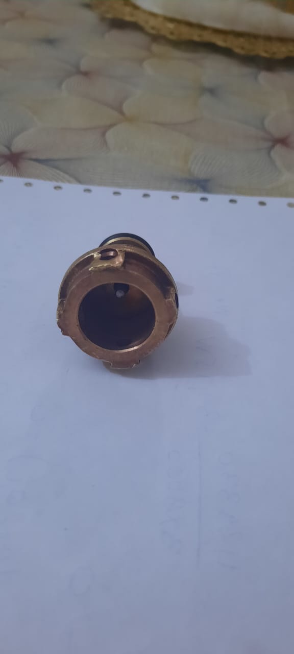

    IliesT
    Re : Chaudière CHAPPEE Initia 2.24 CF – Problème ECS, suspicion vanne trois voies
    Voici le bouchon de la vanne 3 voies.
    Il est très difficile à démonter.
    Peux-tu me dire quelle clé ou quel outil utiliser pour le démonter sans l’abîmer ?
    Merci pour ton aide.
    Nom : bouchon JJJ005646190.jpg
Affichages : 440
Taille : 4,1 Ko
    Citation Envoyé par IliesT Voir le message
    il faut s'adapter ici un tube qui rentre sur lequel on réalise 4 ouvertures pour prendre les ergots, je n'aime pas les images sur internet sur place ca me semble le mieux, il faut déposer l'ensemble c'est ce que je ferai

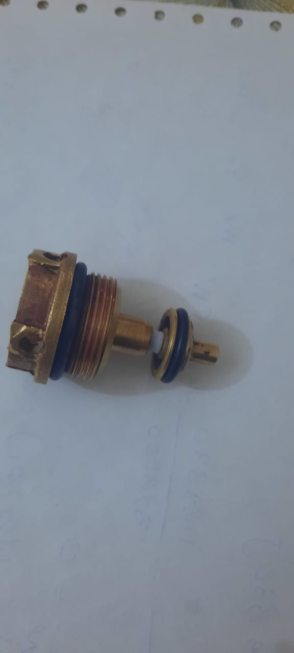

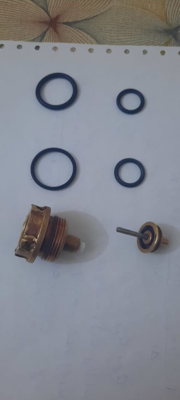

    IliesT
    Bonsoir à tous,
    J’ai finalement démonté le piston de la vanne trois voies sur ma Chappée Initia Super.
    Voici les photos du piston de la vanne, pour que vous puissiez visualiser l’état et me donner votre avis :
    Malgré ce démontage, nettoyage et remontage, le problème persiste :
    En mode ECS, la flamme reste allumée environ 2 minutes, puis s’éteint 10 à 15 secondes, avant de se rallumer.
    La température affichée oscille systématiquement entre 80 °C et 70 °C, puis le cycle recommence.
    Ce comportement se produit quel que soit le débit ECS, avec un débit stable, et alors que l’échangeur sanitaire a été nettoyé récemment.
    Cordialement .
