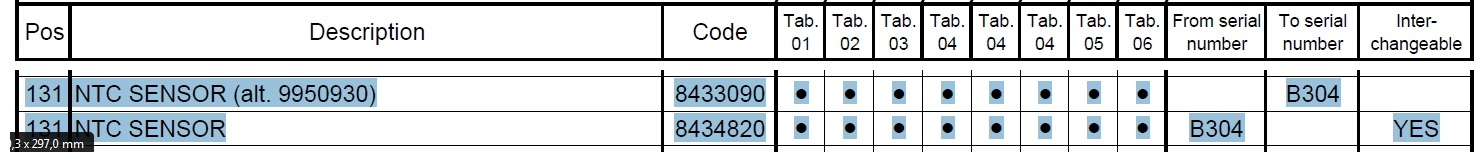

    pouvez vous mesurer la sonde n°131 à froid à 20° dans le logement ?
    https://www.jeanpaulguy.fr/contents/...-STANDARD.html
    et ensuite en la chauffant un peu en lançant la chaudière si cela est possible que cela ne bloque pas la chaudière sinon vous lancez une chauffe une fois que c'est chaud vous fermez le robinet et coupez la chaudière sur OFF vous débranchez le connecteur et mesure de la résistance en ohm arrivez vous à estimer la température de la sonde en touchant avec les doigts (le seuil de la douleur c'est 60°) :

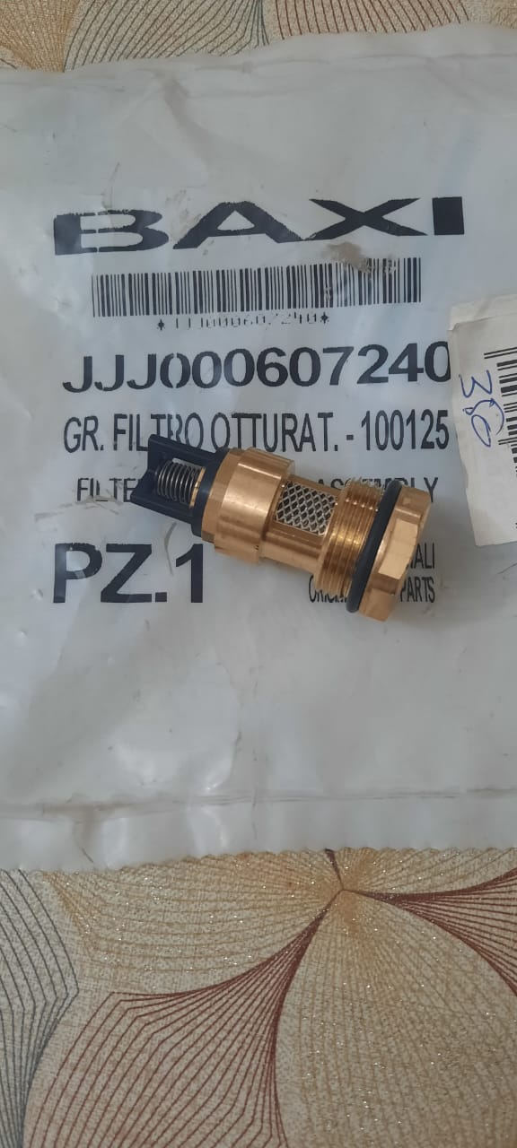

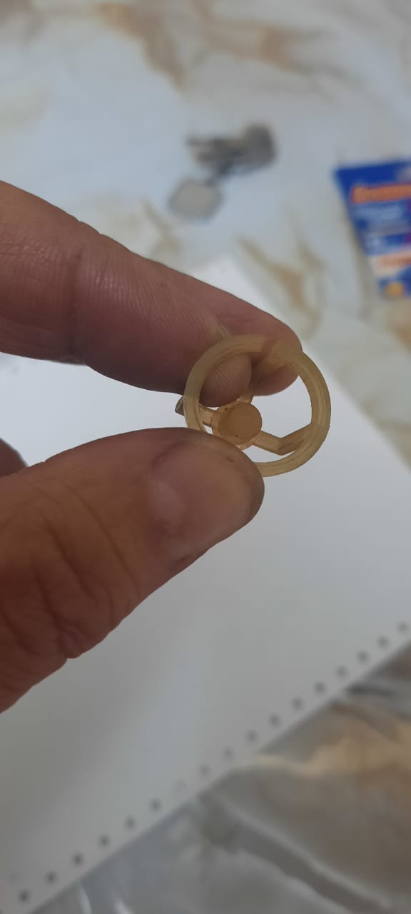

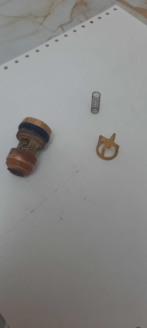

    Je suis revenu sur le débitstat (capteur de pression)
    je l’ai démonté et j’ai trouvé une petite pièce partiellement cassée (j’ai des photos).
    Après nettoyage et remontage du débitstat, l’ECS ne démarre plus du tout.
    Merci pour votre aide.

    Par ailleurs, j’ai constaté qu’une petite pièce en plastique est partiellement cassée au niveau du venturi / débitstat.
    Est-ce que l’absence ou le mauvais positionnement de cet écrou, combiné à cette pièce plastique endommagée, peut à lui seul provoquer le dysfonctionnement de l’ECS, voire empêcher totalement son démarrage ?

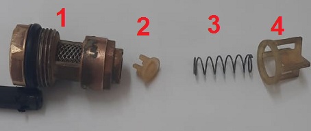

    Pour mieux m’expliquer sur la structure du débitstat, je l’ai démonté en 4 éléments distincts et pris une photo afin de montrer précisément les différentes pièces (venturi, support, éléments internes, etc.).
    Nom : debitstat.jpg
Affichages : 171
Taille : 17,5 Ko
    L’objectif est uniquement de comprendre le montage et identifier la pièce endommagée, pas de contester le diagnostic.

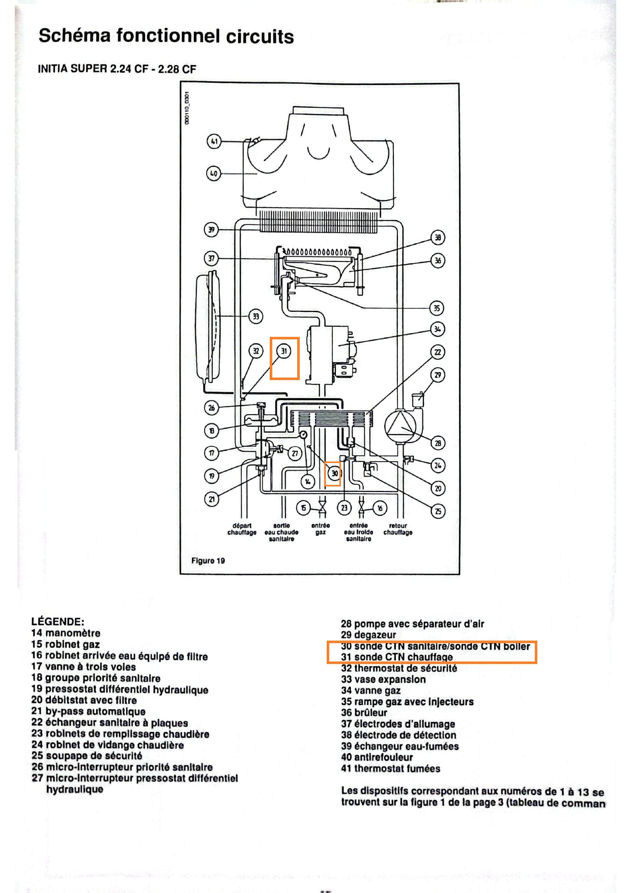

    schema debitstat :
    Nom : schema debitstat.jpg
Affichages : 84
Taille : 41,3 Ko

    à gauche du chiffre 2 il y a la vis du venturi c'est un hexagone on doit pouvoir le dévisser du bloc porte filtre je n'utiliserai pas l'hexagone tout à gauche car on pourrait casser le porte filtre j'utiliserai une pince multiprise (attention il y a un sens pour que les dents accrochent) ou bien une pince à griffe.
    je chaufferai un peu l'extérieur du porte filtre pour dilater un peu l'écrou.
    la pièce 2 doit se déplacer sous l'action d'un débit et comprimer le ressort.
    pour terminer la compréhension il y a les tubes du venturi qui actionnent la V3V à action différentielle.
    si vous arriver à devisser cette vis proprement alors vous pouvez acheter uniquement le venturi.
    il se peut que le pb initial soit un PB du venturi mais je ne pense pas sans avoir de réponses au message 35 qui doit abouttir encore avec des mesures complémentaires que je n'ai pas évoqué...
    avez vous un multimètre pour mesurer la sonde sanitaire et chauffage ?
    le 82 c'est le venturi on peut voir sur l'image les 2 trous de branchement des conduites de pilotage de la vanne 3 voies situés à deux longueurs différentes dans le venturi.
    voyez vous l'hexagone de la vis et que c'est différent du porte filtre ?

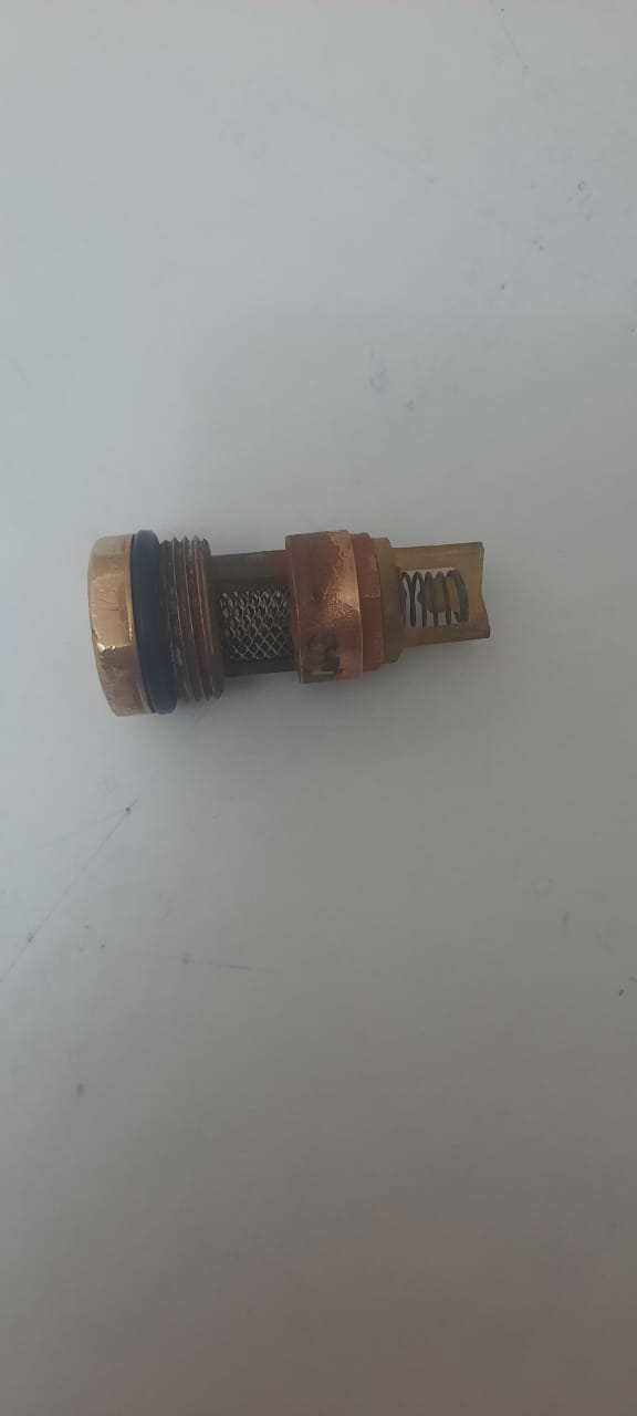

    Re : Chaudière CHAPPEE Initia 2.24 CF – Problème ECS, suspicion vanne trois voies
    Bonsoir racard ,
    Le débitstat neuf, que j’ai acheté et monté, permet bien le démarrage de l’ECS, mais ce fonctionnement cyclique persiste.
    Nom : debitstat.jpeg
Affichages : 169
Taille : 83,3 Ko
    Précision importante sur le symptôme observé :
    En mode ECS, la flamme reste allumée environ 2 minutes, puis
    elle s’éteint pendant 10 à 15 secondes,
    avant de se rallumer.
    Pendant ce temps, la température affichée oscille systématiquement entre 80 °C et 70 °C, selon le cycle suivant :
    80 → 70 → 80 → 70, puis le cycle recommence.

    bonsoir je veux bien une indication où se situe la sonde sanitaire ? photo ?
    car sur la documentation il n'y a qu'une seule sonde de chauffage ou de sanitaire sur le tube en sortie du corps de chauffe départ chauffage/ départ échangeur à plaques
    c'est du G20 type H ou type B le savez vous ?
    dans quel pays etes vous ?
    IliesT
    Concernant la sonde sanitaire :
    Sur mon installation, il y a deux sondes distinctes, montées de façon similaire.
    L’une est utilisée pour le chauffage, l’autre pour l’ECS.
    Elles sont physiquement identiques, ce qui m’a permis de les permuter pour essai, sans changement de comportement.
    Je peux poster une photo de l’emplacement des sondes pour clarification.
    Nom : shema fonctionnel CHAPPEE initia 2.24 CF.jpg
Affichages : 159
Taille : 364,4 Ko
    Pour le gaz, la chaudière fonctionne au gaz naturel G20 – type H.
    Je précise également que je ne suis pas en France, je suis à l’étranger (Algérie).
    Les pièces BAXI / CHAPPÉE sont disponibles localement via un revendeur.

    bonsoir page 37 vous n'avez pas démonté complétement la V3V en effet il faut déposer l'ensemble nettoyer et graisser pour que le piston couplé avec la membrane puisse coulisser sans point dur.
    vous vous êtes consacré uniquement sur la vanne 3 voie de répartition en aucun cas sur le pilotage différentiel.
    https://www.klimatika.gr/files/LOGIN...nitiasuper.pdf
    il faut démonter le couvercle pièces 107 jusqu'à 112,
    je ne comprends pas ce qu'il raconte :
    https://www.facebook.com/watch/?v=1641360089795157
    Dernière modification par racard ; 09/02/2026 à 23h20.
  30. #60
    IliesT
    La vanne 3 voies (V3V) a été démontée, nettoyée, et fonctionne correctement.
    Concernant le bouton de réglage de la température ECS sur le bandeau :
    j’ai vérifié et, que le bouton soit sur minimum (0) ou sur maximum, la température de l’eau chaude sanitaire reste identique.
    Le fonctionnement cyclique persiste quel que soit le réglage.
    Cordialement.
