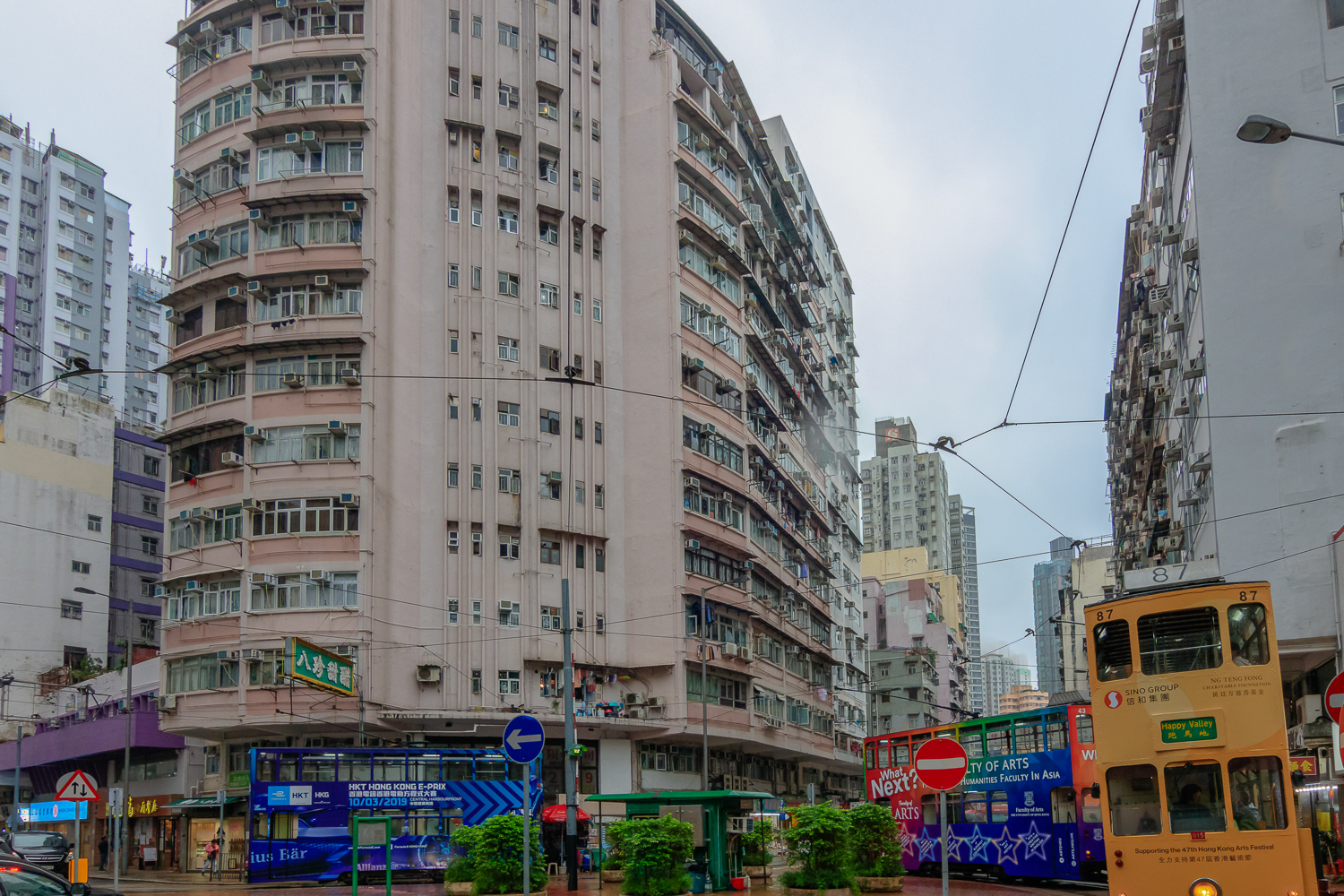

    On en a déjà parlé, c'est effectivement le système asiatique "de base" et chez eux, l'ingéniosité pour refroidir ils savent faire ( et en plus, c'est eux qui fabriquent, ça coute que dalle, donc bon.....).
    Cette clim à l"asiatique, c'est donc sans tuyaux, le groupe est dans la paroi ( mur ou vitrage ) avec le groupe dehors, ça aspire direct depuis dehors et ça envoie dedans, et la chaleur du grouype reste dehors.
    ( je dis ça pour des "nouveaux" lecteurs ).
    Ca se voit bien en photo ici ( Hong Kong ) avec tous les machins rctangulaires qui sortent des fenêtres ( les groupes clim ).

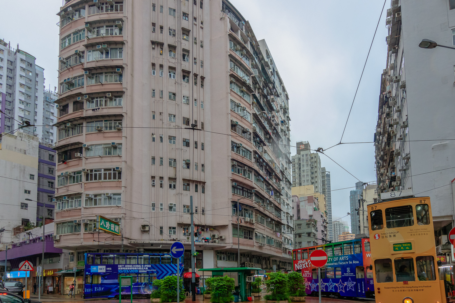

    Pièce jointe 519909
    je pense plutôt que l'aire extérieur reste à l'extérieur et que l'air intérieur reste à l'intérieur
    Pièce jointe 519909
    Attention à ne pas confondre simplicité d’installation et révolution physique. Le fait que les tuyaux ne soient pas visibles ne veut pas dire qu’ils n’existent plus. Une clim reste une machine qui prend des calories dedans pour les rejeter dehors ; si elle ne le faisait pas, ce ne serait plus une clim mais un tour de magie.

    Tu crois que j'ai posté une photo prise au hasard ? Elle est de moi, pas de chance. Partout ou je suis passé ( HK ou ailleurs dans le SE asiatique ) à chaque fois que le groupe "sort" de manière visible dans une paroi ( et parfois c'est le mur directement et pas la vitre ), et bien dedans y'a pas de tuyaux, y'a le groupe et sa grille, point barre.
    Et bien sûr, ils ont ausi des groupes splits, UE + UI, ce qui demande un poil plus de travaux, et d'espace ( volume ) intérieur, dans des constructions moins "prolétaires" et / ou plus récentes. Va faire un tour dans une chambre à Kowloon ( 120 000 résidents au km² dans les zones les plus denses ), tu vas vite comprendre ce que signifie "espace" et Renault avait raison c'est un luxe.

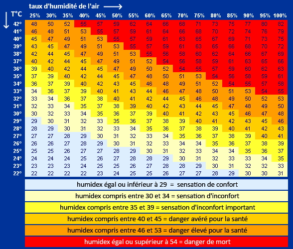

    les versions monotube sont très peu efficaces tant qu'on ne les monte pas "en cloison", même si le courant d'air froid peut donner des frissons (et une crêve en prime).
    je plussoie ( vigoureusement ). Sauf si Titi parlait de mono bitubes, mais c'est rares chez nous.....Le mono tube réchauffe à peine moins la pièce qu'il ne la refroidit. Il ne reste donc au bilan qu'une source froide ( voir "frissonante" ) dirigée plein la gueule à courte distance, et un réchauffement de la pièce presque identique par le groupe + perte du tube chaud. Bilan nul ou quasi nul ( le "nul" sera atteint vers un delta T° de l'ordre de 7°C - grosso merdo ).
    Dit autrement = il faudrait utiliser du monobloc monotube la nuit avec moins de 30°C dehors, en visant T.ext. moins 5 en consigne. Avec 40° et + dehors, c'est PAS la peine ( sauf se rendre "malade" ). En outre, et c'est pervers, et pour une personne agée en particulier, il y a la sensation "fraiche" en tactile ( le soufflant plein la poire ) qui diminue encore la sensation de besoin d'hydratation, qui est déjà déficitaire en personne d'âge avancé.
    Chez nous ( France métropo ) il peut rester une application "intéressante" du monotube, mais franchement réduite à qq jours par an ( qq uns seulement, les doigts d'une main ). Par exemple la toute fin du pic chaud que nous avons eu ces derniers jours ( selon qu'on soit à l'ouest ou à l'est, c'était presque hier ou y'a 4 jours ), et c'est la déshumidification. Pas besoin de chercher la consigne basse, il faut surtout condenser.
    Dans le Sud Est asiat', tomber la T° n'est pas forcément la priorité ( j'imagine que Polo a pu connaitre aussi sur la Réunion ), mais du 35°C à 95% HR ou 60 %, ça n'a plus rien à voir ( sensibilité humaine selon T° et HR déjà évoquée dans ce topic ).
    Perso, j'ai plus "souffert" à 35°C en certains lieux / circonstances en Thailande ou Birmanie ou Singapour ou HK, que du 45°C sec en désert en Iran ou en Jordanie.
    Pour ceux qui ne connaitraient pas ( suf sans doute le nom ), voici le tableau dit "humidex".
    Nom : humidex-tableau.jpg
Affichages : 96
Taille : 385,7 Ko
    Pour situer les choses, milieu de semaine dernière avec les pics à 42°C, la HR était inférieure à 20 % ( sauf peut être des exceptions locales - à infirmer si vous avez ).
