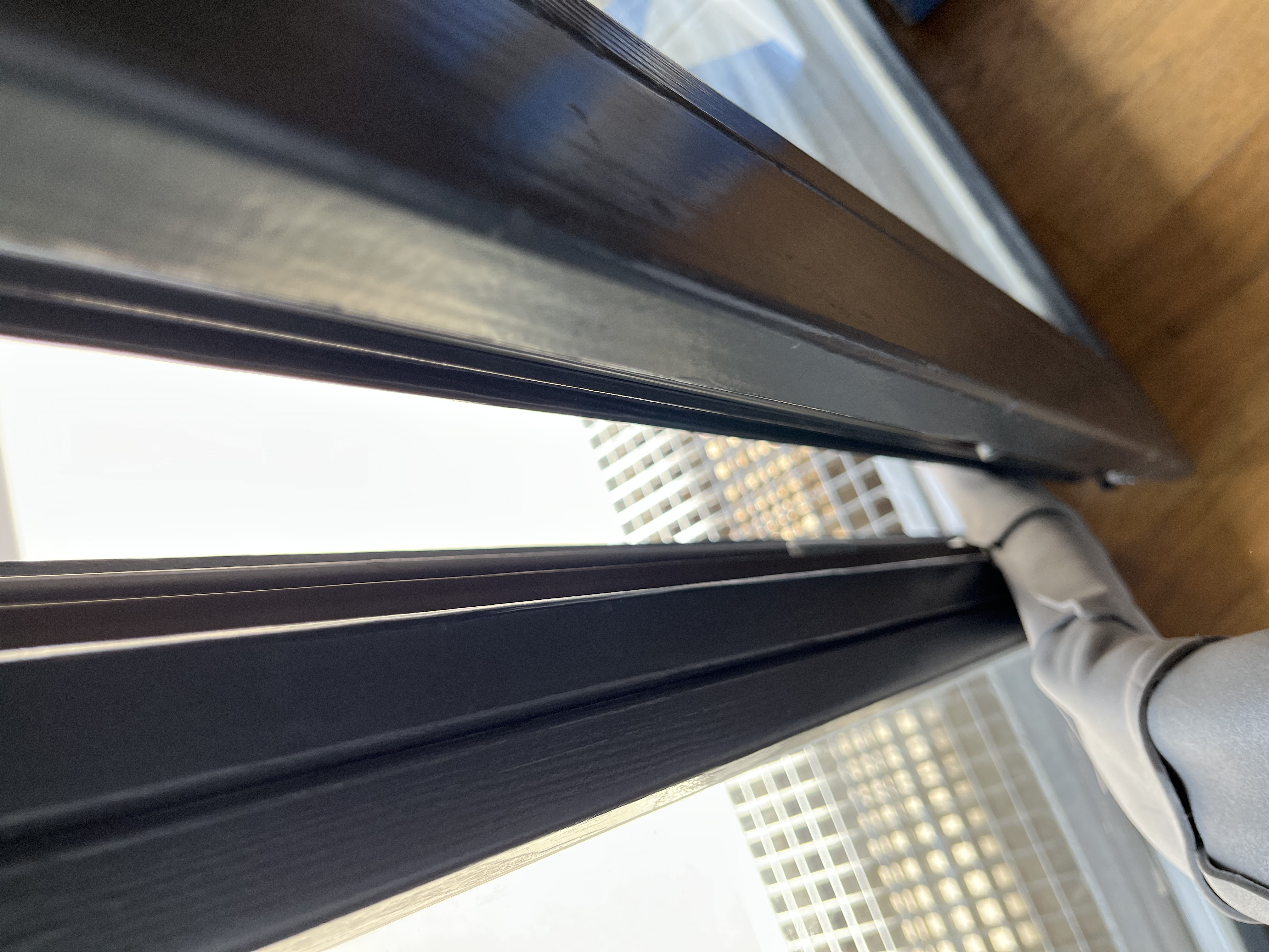

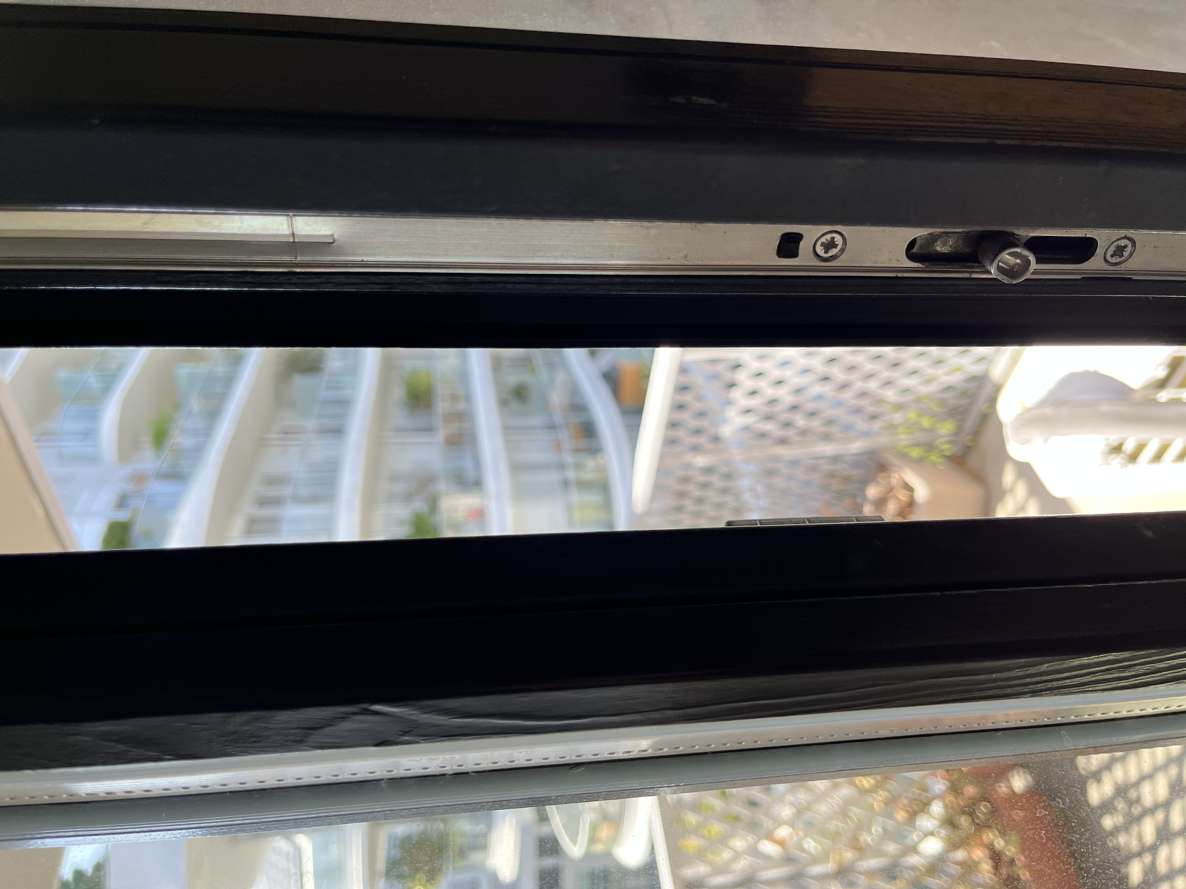

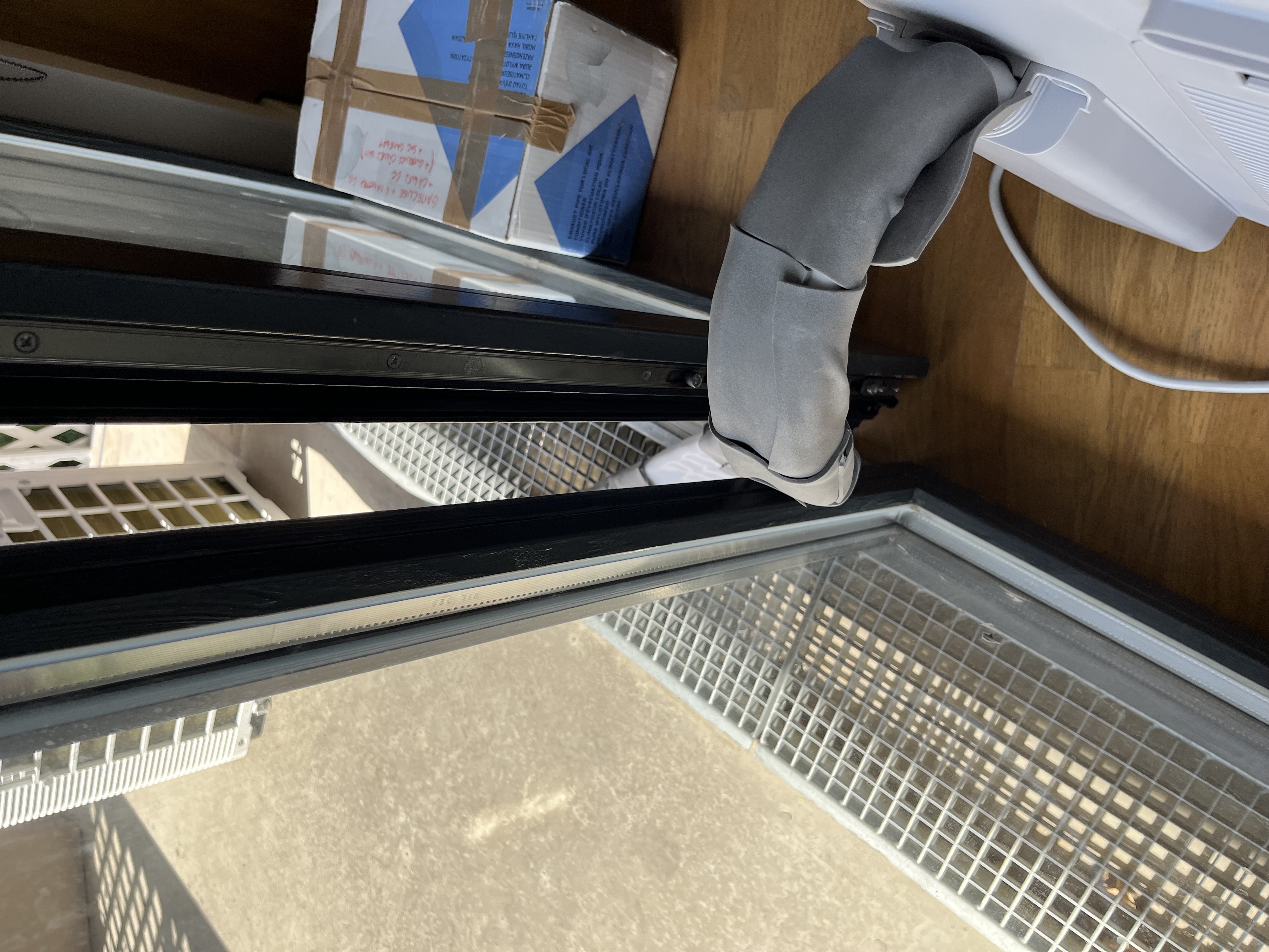

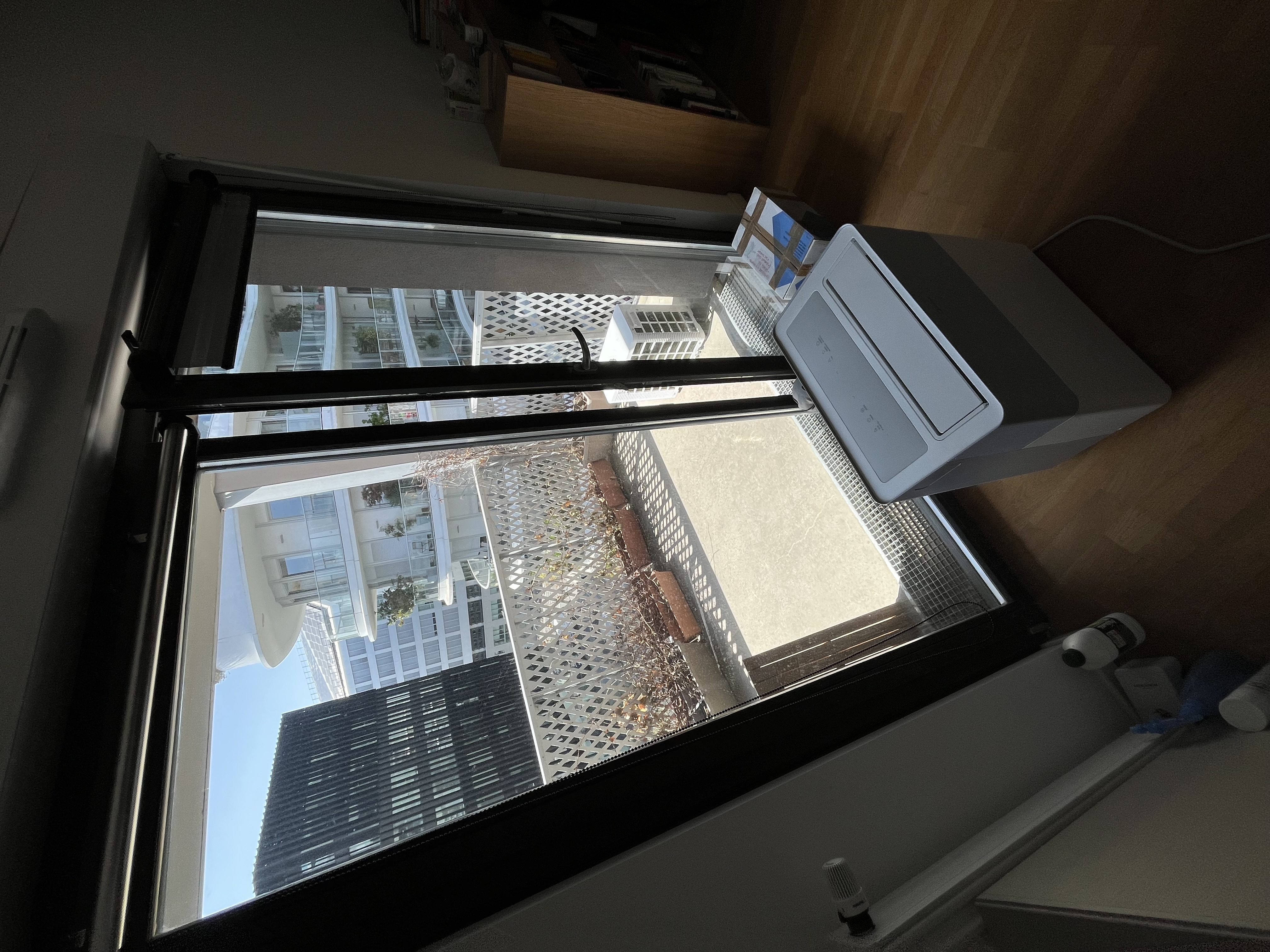

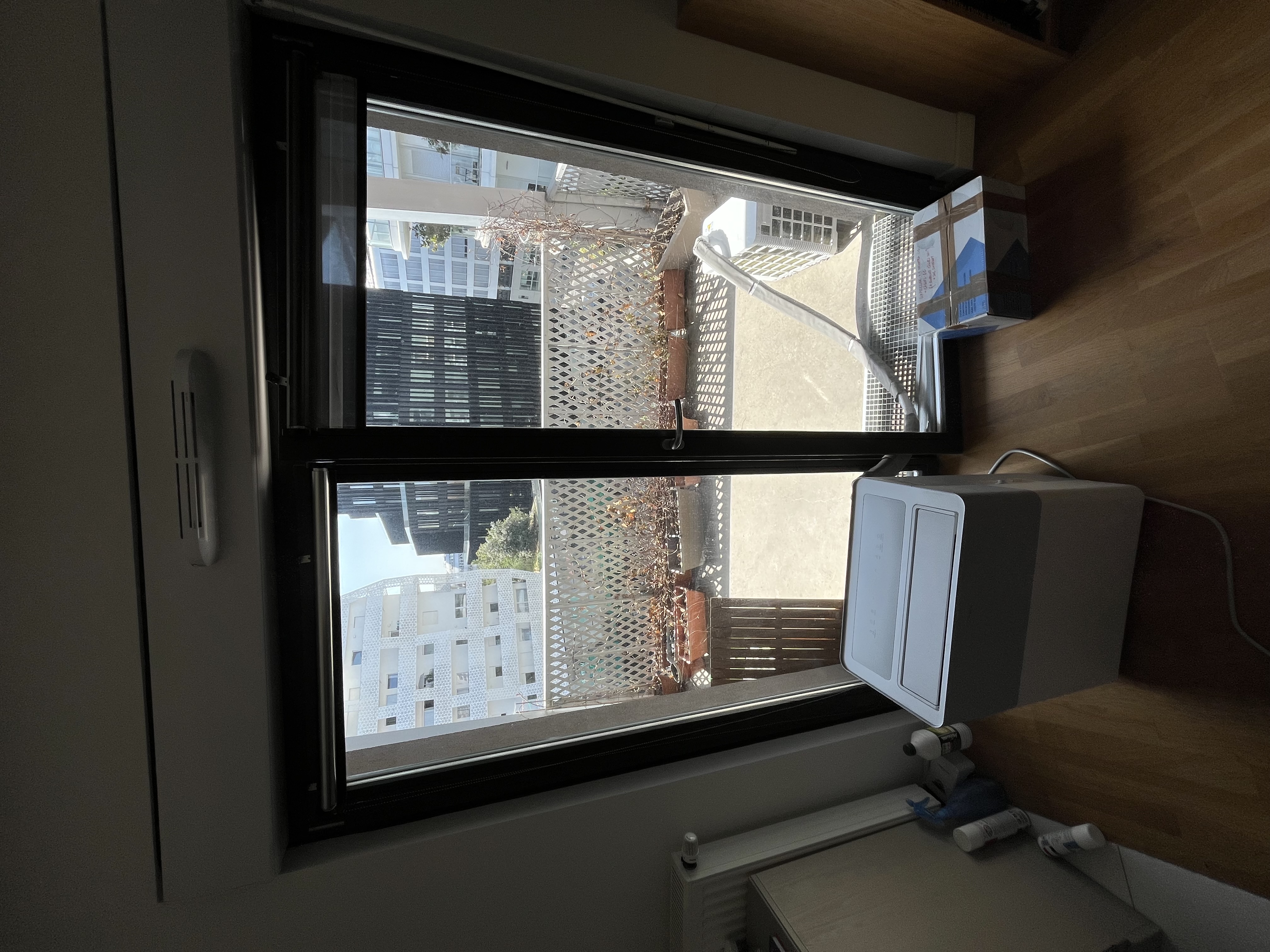

    Bonjour tout le monde,
    J'ai acheté une clim split mobile cet été, c'est-à-dire avec deux unités (une intérieure, une extérieure) reliées par un tuyau peu épais (3 cm environ). Ce tuyau ne peut dans mon cas passer que par une porte-fenêtre entrouverte.
    Voici quelques photos :
    L'appareil ne créant de dépressurisation, il n'y a pas d'échange massif d'air entre l'intérieur et l'extérieur. Néanmoins, j'aimerais dans la mesure du possible boucher cet entrebâillement, pour isoler un peu l'air chaud et (si possible) le son, la place dehors étant très bruyante.
    La seule semi-solution que j'ai trouvée pour l'instant est de baisser le volet déroulant extérieur jusqu'au tuyau au sol (que je coince alors entre deux grosses planches qui reçoivent le poids du volet), mais j'aimerais éviter de devoir me mettre dans le noir du matin au soir à chaque canicule.
    Je me demande donc si une solution ne serait pas d'utiliser des "colonnes" en mousse (un de 80cm pour le haut, une de 80cm pour le bas, une de 190cm en latéral – chacune avec 5cm d'épaisseur et 5-10cm de large) que je compresserais/écraserais en fermant la fenêtre au max (je peux caler la fenêtre avec un poids au sol, comme ici avec le carton rempli de choses lourdes).
    Quelle mousse conviendrait pour cela (pour isoler un brin le bruit et/ou l'air), en restant dans des prix abordables ?
    Et si ça vous semble une solution complètement foireuse, quelle serait votre proposition (dans les limites de mes trèèès faibles capacités en bricolage) ?
    Merci d'avance !

    Tu récupéres de vieux matelas en mousse ( déchetterie ) Tu découpes dans ce matelas des bandes de largeur adéquate
    que tu devras coller contre un montant de fermeture.
    Maintenant (pas de matelas) tu recherches la meme chose en vente à la coupe . Internet est ton ami

    Merci ! Il y a des types / textures / densité de mousse qui aideraient davantage (pour l'isolation thermique comme sonore) ?
    Re : Quelle mousse pour "isoler" une fenêtre entrouverte où passe un tuyau de clim split mobile
    Tu peux aussi utiliser des manchons de mousse pour isolation thermique ( vendu au métre)
    Ca existe en nombreux diametres et ça ce colle ( pose en vertical)
    Je ne sais rtien sur l'isolation phonique ( ca sert pour éviter les pertes de chaleur = tuyau de chauffage )
    Bponne soirée

    Pour "isoler" en phonique, il faudrait que la nouvelle "paroi" remplissant le vide se rapproche le plus de l'élément le plus faible du mur composite ( mur + vitre ) donc la vitre.
    Un double vitrage standard a un point creux ( moindre performance et de loin ) à moins 15 / moins 18 dB vers 200 à 250 Hz, sinon en montant en fréquence ( et même en dessosu ) c'est mieux.
    Pour atteindre ce niveau de performance assez relative ( un vitrage est un point faible ) il faudra quand envisager un matériau ( j'ai envie de dire n'importe lequel qui serait homogène et "plein" ) qui aurait une densité surfacique pas ridicule. Avec une paroi de 15 kilos / m²; on doit arriver à qq chose de comparable à un double vitrage standard à des fréquences basses à presque moyennes, au dessus le DV fera mieux par sa structure sandwich.
    Dans le meilleur des monde, il faudra que la paroi soit un peu "étanche" avec la baie et le chassis, il ne faut pas des "fentes" de 1 cm, hein.
    En aucun cas une mousse légère ( ou même dense mais d'épaisseur relativement mince ) n'apportera un isolement nécessaire, sinon un gain misérablement faible en phonique ( et seulement de l'isolement aux courant d'air ).
    La solution peut être une plaque avec un trou pour le tuyau, un bois assez épais / dense pour dépasser 15 kg / m². En bois, en plomb, en carreau béton ou platre, en marbre si on veut, en n'importe quoi, c'est la masse surfacique qui fait le job.

    Certains utilisent des frites de piscine. Voir Décathlon.

    Tu peux commander des morceaux de mousse souple étanches à l’eau, qui viennent se « pincer » entre les deux battants de porte.
    https://www.mamoussesurmesure.com/pl...se.html?step=1

    Merci à tous pour vos retours ! Je vais explorer ça.

    Oui, ça peut être un mélaminé, un OSB, du MDF ou HDF, agglo marin, du bois tout ce qu'il y a de naturel, etc.....le truc serait d'atteindre 15 kilos du m² ( ou faire mieux ).
    En mélamine à 680 kg du m², ça demanderait un morceau d'un peu plus de 20 mm en épaisseur.
    Un tour chez Le Roi malin, supplément découpe sur place et c'est plié. Resterait à faire un "joint" en pourtour avec de la mousse, et un trou à la scie cloche du bon diamètre pour le tuyau.

    Le bout découpé en mélamine est faisable oui (même si le tuyau n'est pas détachable, donc faut que le truc tienne en deux bouts par la seule pression de la porte). La priorité, à choisir, reste l'isolation de l'air, car l'unité intérieure fait du bruit.
    Pour la split mobile (quelqu'un posait la question plus haut), c'est en effet la solution de repli onéreuse quand le bailleur / copro / les 147 intermédiaires à valider dont les architectes de France et le duc d'Anjou t'ont refusé l'autorisation de percer le mur de ton immeuble. C'est une solution de repli pas idéale, mais qui au moins permet de ne pas créer de dépressurisation contrairement au monobloc – donc plus efficace, la pièce met plus longtemps à redevenir chaude après coup, le tuyau est bien plus mince (ce qui permet que l'ouverture soit moins grande), et c'est un peu moins bruyant que les mobile monobloc. Ça reste pas idéal.

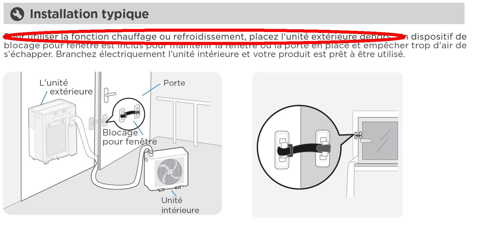

    Dans la doc il est indiqué qu'il n'y a pas à intervertir les deux blocs.

    Ben voila :

    je ne veux pas savoir si cela est interdit dehors mais consulter la notice en entier

    On ne peut pas simplement inverser l’unité intérieure et l’unité extérieure d’une climatisation réversible, même si, en apparence, les deux unités contiennent toutes deux un échangeur et un ventilateur.
    Les principales raisons sont les suivantes :
    1. Les échangeurs n'ont pas le même rôle ni la même conception
    L’unité intérieure est conçue pour fonctionner dans l’ambiance du logement, avec des températures et des débits d’air adaptés. L’unité extérieure est conçue pour fonctionner avec l’air extérieur, souvent entre environ –10 °C et +40 °C selon le modèle.
    2. Le dimensionnement des échangeurs est différent
    En mode chauffage, par exemple, l'échangeur extérieur fonctionne comme évaporateur et doit capter de la chaleur dans l’air extérieur. L’échangeur intérieur fonctionne comme condenseur et doit restituer cette chaleur dans le logement. Les surfaces d'échange, les débits d'air et les températures de fonctionnement sont donc étudiés pour leur fonction respective.
    3. La régulation électronique est spécifique à chaque unité
    Les sondes de température, la vitesse des ventilateurs, la gestion du détendeur électronique, les sécurités de pression et les cycles de dégivrage sont conçus pour l'association précise des deux unités. Les inverser perturberait complètement cette régulation.
    4. Le circuit frigorifique n'est pas symétrique
    Même sur une climatisation réversible, où le fluide peut circuler dans les deux sens grâce à la vanne d'inversion, cela ne signifie pas que les deux unités sont interchangeables. La vanne d'inversion change le sens de circulation du fluide, mais elle ne transforme pas l'unité intérieure en unité extérieure.
    5. L’unité extérieure doit pouvoir évacuer ou capter de grandes quantités de chaleur
    Elle est notamment équipée pour résister aux intempéries et pour gérer les condensats et, en chauffage, le dégivrage. Une unité intérieure n'est pas conçue pour ces conditions.
    6. Le détendeur peut être placé différemment selon la conception
    Sur certains systèmes, le dispositif de détente est intégré à l'une des unités ou réparti dans le circuit. Sa position et son fonctionnement sont déterminés par le fabricant. Cela interdit de considérer les deux échangeurs comme deux éléments interchangeables.
    Une façon simple de le dire
    Une climatisation réversible peut inverser le rôle thermique des deux échangeurs, mais elle ne peut pas inverser physiquement les deux unités.
    En été, l'unité intérieure absorbe la chaleur du logement et l'unité extérieure la rejette dehors.
    En hiver, la vanne 4 voies inverse le cycle : l'unité extérieure absorbe la chaleur de l'air extérieur et l'unité intérieure la restitue dans le logement.
    Mais dans les deux cas, chaque unité reste physiquement à sa place, car son échangeur, son ventilateur, ses sondes, sa régulation et ses dispositifs de sécurité ont été conçus pour cet emplacement et ces conditions de fonctionnement.
