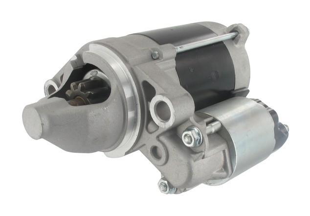

    A la rigueur vous prenez une photo du demarreur avec son solénoïde bien visible en totalité
    et vous mettez en ligne
    Que voici :
    Nom : IMG_20200331_172854_resized_20200331_053245106.jpg
Affichages : 20425
Taille : 104,2 Ko
    le + c'est le capot rouge qui arrive au démarreur
    Je suppose donc qu'entouré de bleu, c'est le démarreur. Ou est donc le solénoïde ?
    (Precision : la piece dont je parlais en début de topic qui a ete changé l'année passée est celle en Vert)
    Merci encore de vos indications...
    trebor
    Re : Démarrage impossible tracteur-tondeuse autoportée
    Voici ton démarreur : https://www.hellopro.fr/images/produ...a-24235351.jpg
    Deux pièces qui le compose, le relais enclencheur et le moteur électrique (grosse pièce).
    Ce qui est entouré en bleu est la bobine (solénoïde) relais qui est fixée sur le moteur électrique, ce relais est alimentée par la clé de contact lorsque tu l'actionnes pour lancer le démarreur.
    La pièce entourée en vert est une régulateur de tension pour la recharge de la batterie.
    Voir si cette partie entourée en bleu possède bien 1 ou 2 fins fils électriques ?
    Le fin fil mauve sous le gros câble rouge est soit alimenté en +12 V par la clé de contact afin de lancer le démarreur ou mis à la masse par la clé de contact pour lancer le démarreur mais en passant par les sécurités antidémarrages.
    C'est pas simple, une carte électronique vérifie la position de toutes les sécurités afin de ne pas lancer le démarreur, si les lames sont baissées, si tu n'est pas assis sur le siège, si la machine n'est pas au point mort, si le bac à herbe n'est pas en place, si la pédale d'embrayage n'est pas au planché, s'il n'y a pas assez d'huile dans le moteur,....
    Si les cosses de la batterie ont été inversées par erreur, il est possible que la carte électronique soit h.s.
    Souvent c'est une des sécurités qui ne fonctionne plus ou un câble déconnecté ou cassé ou la connexion oxydée.

    Bsr ,
    C'est en fait un démarreur similaire à celui d'un moteur de voiture .
    Vous pouvez tester le fonctionnement de l'ensemble solenoide - demarreur en faisant un contact ponctuel entre la cosse (au fil violet ) au plus + de la batterie ( la grosse borne au cable rouge ) . En fait , en simulant l'action de la clef de contact .
    Dernière modification par JeanYves56 ; 31/03/2020 à 22h46.
    djaro
    Tout a fait c'est ni plus ou moins qu'un demarreur de voiture et pour compléter les explications en langage un peu primaire
    -Le gros capuchon rouge
    borne 1
    sur le relais (solénoïde) est branché direct sur la batterie donc +12v permanant
    - Juste a coté de ce borne 1 qu'on voit pas sur la photo il y a une autre
    borne 2
    reliée par une tresse au demarreur
    -le fil violet si je me trompe pas doit être branché a
    sur une petite cosse
    sur le relais également (pas facile de le voir sur la photo)
    - sur ce dernier il doit arriver +12v après contact et qui excite le relais ce qui colle la borne 1 et la borne 2 alimente le demarreur
    Donc en mettant plus +12v sur le cosse du fil violet (comme j'ai précisé si c'est bien une cosse) vous devriez entendre le cliquetis du relais peut être a faire tourner le demarreur
    Ou bien avec un bon câble de diamètre sur la borne 2 vous devriez faire tourner le demarreur sans passer par le relais

    Tests effectués :
    J'ai relié avec un cable le + batterie (arrivant au solénoïde sous le capuchon rouge ) a la cosse violette : étincelle et un "clac" assez important
    J'ai relié avec un cable le + batterie (arrivant au solénoïde sous le capuchon rouge )a la borne qui va vers le demarreur : étincelle et son évoquant quelque chose qui trourne.
    Le problème serait-il donc en amont ?
    Normal donc fonctionnement du relais par excitation OK Donc la premier question
    N'avez vous pas entendu pendant ce contact sur cosse du fil violet le moteur du tracteur comme si vous vouliez démarrer le tracteur, peut être en restant un peu plus sur le contact comme vous le feriez avec la clé de contact ?
    Etincelle normal Vous devriez entendre uniquement le moteur du demarreur tourner et ne pas confondre peut être avec grésillement qui vous fait penser un moteur tournant
    Je viens de retester et effectivement vous avez raison : en restant un peu plus longtemps en contact, le moteur donne l'impression de vouloir démarrer. (J'imagine qu'un coup de starter aurait permis de le faire !)
    Qu'en concluez vous et que faire a présent ?
    Dernière modification par olbeths ; 01/04/2020 à 17h51.
    djaro
    Tant mieux voilà un disfonctionnement de solénoïde/demarreur a éliminer
    Apres c'est votre fusible 6.3 ampères qu'il faut remplacer et voir a quelle protection est destiné
    Donc pourquoi pas essayer en prenant toute les mesures de securité précautionné levier point mort, siège étant assis peut être ? ect.. pour le demarrage
    moralité au contacte de la clé sur le fil violet doit avoir la présence de 12v pour démarrer et si le fusible de nouveau il grille enlever le fil violet faire un contact
    manuel comme vous l'avez fait car c'est possible que pour une cause securité la tension de 12 v sur cette cosse Violet soit absent ou bien un électrovanne empêche l'alimentation en carburant
    ou alimentation électrique bougies ect ..
    Alors starter et TEST et s'il démarre ne rester pas trop longtemps coupez le contact car il faut bien voir l'histoire du fusible
    Ansi que le régulateur pour une charge normal de la batterie
