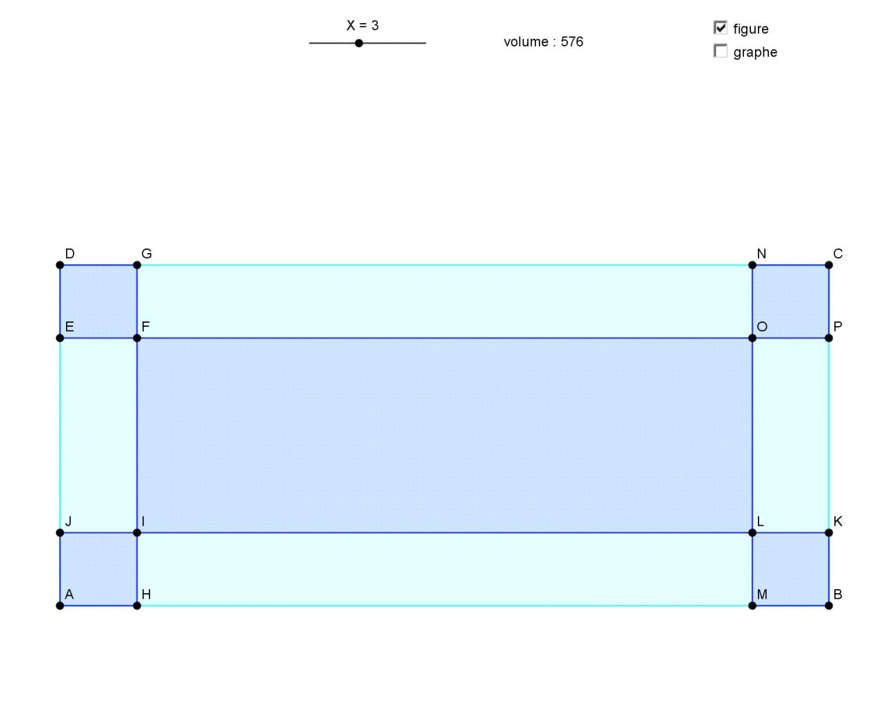

    "On donne une feuille de carton rectangulaire de côtés 30 et 14 cm. On enlève dans chaque coin un carré de côté x afin d'obtenir après pliage, une boîte en forme de pavé.
    Quelle doit être la valeur de x pour que le volume de la boîte soit maximal ?"
    Bon j'imagine qu'il faut caclculer l'extremum de quelque chose mais j'avoue être complètement perdu et un peu d'aide ne serait pas de refus (pas de solution complète bien entendu, juste quelques pistes, une structure organisationnelle).

    Le plus simple : commence par faire un dessin comme il est indiqué dans l'énacé : un rectangle de 30 sur 14.
    Dessine dans chaque coin un carré de côté x centimètres (prends par exemple x = 2) et le rectangle intérieur qui s'appuie sur les 4 carrés
    Marque sur la figure toute tes dimensions : 30 ; 14 ; 30 - 2 x et 14 - 2 x
    Regarde ensuite une boîte d'allumettes et remarque à quoi correspondent toutes tes dimensions sur la boîte
    Tu vas ensuite trouver facilement le volume : V = x * (14 - 2 x) * (30 - 2 x)
    C'est cette fonction que tu devras étudier

    invite3cc91bf8
    Re : Problème avec une boite cartonnée 1ère S
    C'est bien, mais ne t'arrête pas en si bon chemin
    Tu as pour la dérivée, donc ...
    Il faut voir l'exercice avec une bonne figure :
    Voir comme j'ai fait un logiciel de géométrie dynamique qui m'a permis de conjecturer la réponse.
    Sur ce patron, on peut voir :
    - la base rectangulaire (le rectangle du centre) de longueur et de largeur
    - la hauteurs du cube qui est .
    Donc, le volume est
     Cliquez pour afficher
