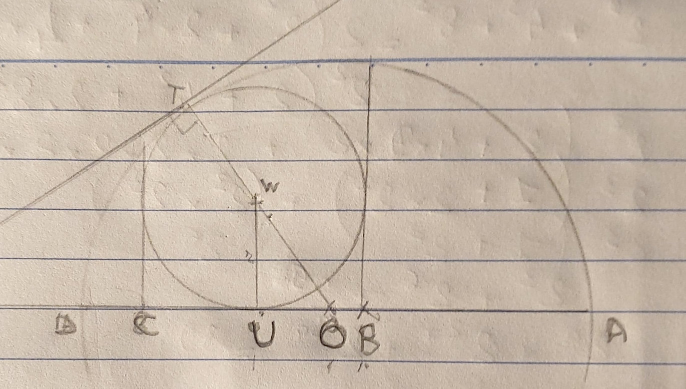

    Je ne réussis pas du tout à résoudre ce problème où un cercle (de centre W) est inscrit dans un demi-cercle (de centre O), tangent à la fois à un diamètre AD (en U), au demi cercle (en T), et à deux perpendiculaires à ce diamètre dont les points de projection sont B et C.
    Je dois démontrer que BC^2 = 4 AB x CD
    (En pratique, si on me donne juste AB et CD, je dois pouvoir en déduire BC (et donc le diamètre du demi-cercle et celui du cercle inscrit, ce qui est immédiat).
    Je ne vois carrément pas comment procéder. Merci de votre aide.

    Je suis vraiment désolé si je suis confus. Je n'ai pas l'énoncé originel et je propose donc de ne considérer que la formulation suivante, en espérant qu'elle soit claire :
    Soit un cercle (de centre W) inscrit dans un demi-cercle (de centre O), tangent à la fois à un diamètre AD (en U), au demi cercle (en T), et à deux perpendiculaires à ce diamètre dont les points d'intersection avec le diamètre sont B et C.
    Démontrer que BC^2 = 4 AB x CD.

    Notons R le rayon du demi-cercle et r celui du cercle inscrit (R=OA=OD=OB, r=wU=WT=UB=UC); si on ne demande pas que B et C soient placés à l'avance, on inscrit le cercle dans le demi-cercle, et B et C sont les projetés des extrémités B' et C' du diamètre du cercle inscrit qui est parallèle à (AD). Comme BC=2r, on demande de prouver que r²=AB x CD.
    Là, il y a un problème d'énoncé, car B et C jouant des rôles symétrique, on devrait avoir aussi r²= AC x BD qui est, sur la figure, supérieur à R² !!
    Donc on va supposer que U est entre O et D et C entre U et D.
    La construction de la figure peut alors se faire en partant de T, choisi sur la partie "gauche" du demi-cercle. La tangente en T coupe (AD) en E et w est l'intersection de OT avec la bissectrice de l'angle géométrique OED.
    Ceci dit, je ne vois pas de preuve géométrique; j'ai regardé une preuve analytique, ça donne des calculs assez pénibles ... trop chaud aujourd'hui.

    Petites erreurs, ggO, il me semble.
    D'abord, sans doute une coquille : R n'est pas égal à OB, mais à OT.
    Il n'y a pas d'erreur d'énoncé, car on ne demande pas de prouver que r^2 = ABxCD, mais 2r^2 = 4ABxCD
    Donc l'objection sur ACxBD tombe.
    U n'est pas coincé entre O et D, il peut se promener partout sur AD jusqu'aux extrémités, avec sans doute un cercle inscrit de rayon nul en A et D.
    Et je suppose une coquille : la bissectrice de l'angle géométrique OET (et non OED)
    Cette création d'un point E m'a semblé intéressante, avec l'apparition du triangle rectangle OTE, mais comme je suis mauvais, je n'ai pas réussi à m'en dépatouiller. Je me demande si WD ne serait pas parallèle à TE, ce qui voudrait dire qu'un triangle rectangle OWD pourrait être exploité peut-être plus facilement que OTE, mais je ne sais pas si cet apparent parallélisme est dû à un hasard du dessin, il me semble qu'il tient.
    Le lieu géométrique du centre W du petit cercle pourrait être un arc de cercle passant par A et D et culminant sur la perpendiculaire à AD passant par O à une distance OW = R/4.
    On voit d'ailleurs qu'à cet endroit où UW est maximum (et UW=R/2), la relation cherchée est valide : (R/2)^2 est bien égal à 4x 1/4 x R x 1/4 x R

    Pythagore dans OUW:
    OW= R-r
    =Racine(OU^2+UW^2)
    =racine((r-R+AB)^2+r^2)
    On sait par ailleurs: AB+CD= 2(R-r)
    Et on bricole...

    neutrinou
    Re : Cercle inscrit dans un demi cercle
    Moi, j'ai fait ça dimanche.
    EA=EO+R
    EB=EU+r
    On en déduit : EA-EB=AB=UO+R-r (1)
    EC=EU-r
    ED=EO-R
    On en déduit : EC-ED=CD=R-r-UO (2)
    J'additionne (1) et (2) :
    AB+CD=2(R-r) (3)
    Je soustrait (1) et (2) :
    AB-CD=2UO (4)
    Le Pythagore de OUW donne :
    r^2 + UO^2 = OW^2
    Or, à partir de (4), UO^2 = (AB-CD)^2 /4
    Et à partir de (3), OW^2 = (AB+CD)^2 /4
    On remplace dans le Pythagore et on a :
    r^2 + (AB-CD)^2 /4 = (AB+CD)^2 /4
    On multiplie par 4 et on fait un changement de membre
    4r^2 = (AB+CD)^2 - (AB-CD)^2
    On développe et tous les carrés disparaissent :
    4r^2 = 2ABxCD + 2ABxCD
    Donc r^2 = ABxCD
    CQFD il me semble.
