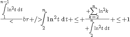

    Comme la fonction est croissante sur on a
    et
    En sommant les inégalités précédentes pour on obtient
    et donc
    ou encore
    Un équivalent de est donc (que l'on peut calculer explicitement) à condition que le membre de gauche de l'inégalité tende vers 1 quand tend vers l'infini.

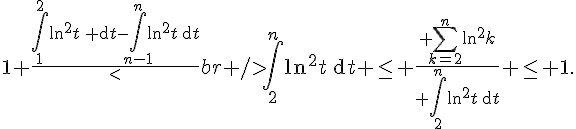

    Citation Envoyé par tayebchlyah Voir le message
    mais je n'arrive toujours pas à montrer que le terme de gauche de l'inégalité tend vers 1!
    Pour montrer que
    tend vers 0 on peut encadrer le numérateur par deux fonctions simples (le but est de se débarrasser de l'intégrale avec des ) puis utiliser l'équivalent du dénominateur que tu as déjà calculé.

    Le numérateur s'encadre comme ceci :
    Ensuite tu divises tout ça par dont on sait qu'un équivalent est et puis tu conclus.
