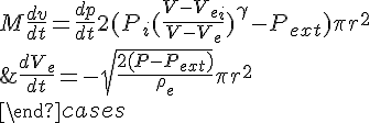

    Bref, j'ai donc suivi la méthode de LPFR (qui est celle indiquée dans l'article qu'il nous a donné)
    Finalement, je tombe sur ce système, à intégrer numériquement :
    V est le volume de la fusée à vide.
    Ve est, à chaque instant, le volume d'eau contenu dans la fusée. Vei est ce volume à l'état initial.
    M est la masse de la fusée au cours du temps. Elle est donnée par .
    Ici, effectivement, , (le rayon du goulot) apparait. (parce que le volume d'eau éjecté instantané est égal à la surface du disque d'éjection multipliée par la vitesse d'éjection)
    Le terme dp/dt permet de rajouter des forces extérieures (gravité, frottements).
    J'ai refait les calculs avec les mêmes conditions que celles que j'ai précisées dans mon premier post, avec en plus r = 11 mm.
    (en calculant en fait la portée d'un tir dans ces conditions pour des valeurs de Vei allant de 0 à V)
    Voilà le résultat, pour 200 valeurs de Vei, avec un pas de calcul de 0.0001 s :

    L'extrêmum est atteint cette fois pour une valeur supérieure à celle attendue Quand je compare les valeurs de portée obtenues, elles sont "assez proches" de celles données par le calculateur, il me semble, mais il peut y avoir un écart de 10 m pour des grandes valeurs de pression (e.g. 10 bars).
    @catmandou : si les autres forumeurs confirment ces résultats, alors en attendant que je mette en ligne un formulaire pour calculer le Vei optimal, vous pouvez m'envoyez les données nécessaires : masse à vide, volume du réservoir, pression, rayon du goulot.

    invite6dffde4c
    Re : Fusée à eau, énergie stockée par compression et quantité d'eau idéale
    J'imagine que le signe dans cette formule:
    est une faute de frappe, car la masse diminue avec le temps.
    Au revoir.
    EDIT: oui, je viens de trouver le "-=" dans le programe.

    En fait il s'agit bien d'un signe plus car comme vous l'avez remarqué dVe/dt est négatif et M0 est en fait la masse à vide de la fusée. (j'aurais du le préciser, désolé, effectivement c'est ambigu).
    A+,

    calculair
    La formule est valable pour une detente adiabatique. Compte tenu que la detente est rapide, on peut dire que les echanges de chaleur sont negligeables durant la detente.
    En science " Toute proposition est approximativement vraie " ( Pascal Engel)
    calculair
    Ce qui m'etonne un peu c'est la formule F = 2 ( P - Pext) Pi R²
    A priori la pression P à l'opposée de la tuyère n'est plus equilibrée que par P ext
    La resultante des forces devrait être F = (P- Pext ) Pi R², mais je ne mets pas ma main au feu.....si vite

    Oui. Je ne sais pas trop. J'ai trouvé un fichier excel qui fait des calculs similaires et il semble que la même méthode soit utilisée pour l'éjection de l'air et de l'eau.
    Mais, par exemple, varie et les choses sont plus compliquées.. Je suis un peu perdu là.

    @calculair : bernouilli concerne des fluides incompressibles non ?
    @triall : c'est très difficile de prendre des photos de qualité à haute fréquence :P on a bien souvent que 4 images pour toute la phase d'éjection de l'eau et de l'air
    Si on admet que la force est bien A(P-Pext) (où A est la section d'éjection en m²) durant la phase d'éjection de l'air
    Alors il reste à déterminer P(t) pour trouver à chaque instant cette force (qui tend vers 0)
    C'est la là difficulté que je ne parviens pas à résoudre de façon satisfaisante. En faisant l'hypothèse d'une température constante et connue, en revanche, je trouve une exponentielle décroissante bien définie.
    Seulement voilà : on parle de détente adiabatique mais pas isotherme. Si j'ai bien compris la détente n'est pas isotherme car trop rapide et l'équipartition de l'énergie n'a pas le temps d'être atteinte.
    Ne peut-on pas considérer cependant, que si le trou est assez petit (bon ce n'est peut être pas trop le cas), alors la dispersion des vitesses à l'intérieur de la bouteille n'est pas modifiée ?
    Dès lors on a :
    où V est le volume de la bouteille (constant), et dN/dt le taux d'éjection de l'air (càd quelque chose comme )
    Merci pour votre aide

    Bon j'ai dit beaucoup de bêtises ( ) mais le sujet m'intéresse toujours. Je vais donc attendre d'en savoir plus avant d'envisager de finir sa résolution
    Je vous tiendrai au courant.
