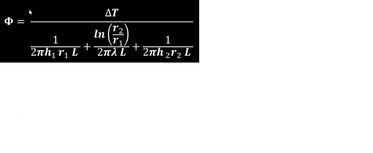

    voila un Excel que j'ai effectué en prenant en compte ce que vous m'avez dit
    il faut regarder la feuille "méthode 1".
    concernant le U je l'ai calculé comme cela :
    1/U = 1/h1 + L/lambda + 1/h2
    h1 = 27W/m²K (interne)
    lambda = 50 W/mK (vous m'avait dit 25KW/m²K mais dans la formule officiel ils disent d'utiliser le coefficient de conduction en W/mK
    h2 = 15 W/m²K (externe)
    1/U = 1/27 + 170/50 + 1/15 = 473/135
    donc U = 135/473 = 0.28W/m²K
    donc je trouve que l'on perd en moyenne 3 degrés au total, en rajoutant le calorifuge de l'aine de roche de conductivité 0.035 on ne perd quasiment pas de chaleur deperdition de chaleur tuyau.xlsx
    RomVi
    Re : calcul d'une température en sortie de tuyauterie
    Tu as divisé la longueur du tube par la conductivité du métal, ça te semble logique ?
    même remarque pour le calorifuge, et ça ne se calcule pas comme ça.
    Dernière modification par RomVi ; 22/07/2021 à 14h54.

    RomVi
    C'est mieux, il reste une dernière chose à faire, dans le cas d'un isolant autour d'une conduite on ne peut pas se contenter de diviser l'épaisseur par la conductivité, car on a 2 surfaces très différentes coté conduite et coté air.
    Il faut effectuer une correction ; il y a deux façons de procéder. En toute rigueur il faut calculer une épaisseur équivalente en géométrie plane, mais comme tu n'a qu'une couche d'isolant tu peux aussi calculer une surface équivalente (les autres coefficients seront négligeable devant celui de l'isolant) en conservant l'épaisseur donnée.
    Pour ceci on calcule la moyenne log des diamètres interne et externe, et on prend cette valeur pour calculer la surface où s'effectue la déperdition.
    d'accord donc je pose A ma moyenne log des diamètres :
    A = (d1 - d2)/ln(d1/d2) = (0,306-0,250)/ln(0,250/0,306)=0,277m DN = 250 mm avec 3 mm d'epaisseur et 50 mm de calo = 0,306m=d2
    la surface d'échange devient : S = 2*pi*A/2*L = 147m²
    la température Ts de sortie avec calo est de 44 degres.
    est-ce juste ?

    RomVi
    Citation Envoyé par alexdu05 Voir le message
    Pièce jointe 443381
    l'excel version 3 modifié
    Oui tout est correct cette fois.
    2 remarques néanmoins :
    - Pour calculer les surfaces d’échanges tu fait 2 x pi x D/2 X L. C'est correct, mais tu peux simplifier en faisant juste pi x D x L
    - Attention au véritable diamètre de la conduite, comme je l'ai expliqué plus haut le DN 250 ne fait pas 250 mm, mais 273 mm
    dans l'Excel si on choisit un température ext Ta de -20 et une températures d'entrée du gaz de 350°C , on trouve une température de sortie Ts = -47°C, il n'y aurait pas une faute dans l'équation ? car c'est impossible que la température chute autant et surtout qu'elle soit inférieur à la température extérieur.

    méthode 2:
    j'ai utilisé la méthode des échangeurs de chaleurs,
    avec cette équation :
    phi =∆��/(1/(2∗��∗ℎ1∗��1∗��)+(ln⁡(��2/��1))/(2∗��∗��∗��)+1/(2∗��∗ℎ2∗��2∗��@))
    et j'ai phi = Qm * Cp * (Te - Ts)
    soit Ts = Te-phi/qm*cp
    et je trouve une température Ts très proche de la température de sortie
    Il m'a dit que avec les 2 méthodes on devrait trouver la meme choses plus ou moins, et que la température ne devrait pas bcp descendre vue la vitesse du gaz et puisque c'est du gaz il n'y a pas bcp d'échange de chaleur.
    pour lui la méthode 2 se corrèle mieux en therme de calcul grossier de la réalité proche.
    si vous souhaitez regarder cette méthode 2 elle se situe dans la feuille "méthode 2", et les calculs sont situés tout à droite.
    en attendant votre réponse
    bonne journée et bon week end
  27. #57
    RomVi
    Ton équation est illisible, donc difficile de la commenter.
    Il y a effectivement un flux longitudinal, mais celui ci est négligeable (si tu parles bien des extrémités) aux extrémités.
    Pour le reste les 2 puissances sont forcément identique, ce qui est perdu par le fluide est dissipé vers l’extérieur ; on doit forcément obligatoirement respecter le bilan énergétique.
    Il m'a dit que avec les 2 méthodes on devrait trouver la même choses plus ou moins, et que la température ne devrait pas bcp descendre vue la vitesse du gaz et puisque c'est du gaz il n'y a pas bcp d'échange de chaleur.
    Cet argument n'est pas très pertinent, car certes un gaz échange mal, mais il a aussi un Cp bien plus faible en conditions similaires (pertes de charges adaptées au diamètre de la conduite).
    La preuve : Sans calorifuge le fluide se refroidit significativement, alors qu'avec de l'eau, pour un débit adapté à la conduite, la température ne diminuerai quasiment pas.

    re bonjour je reviens de vacance désolé pour cet absence
    l'équation en question est celle la :
    Nom : equation.jpg
Affichages : 284
Taille : 23,9 Ko
    bonne journée !
