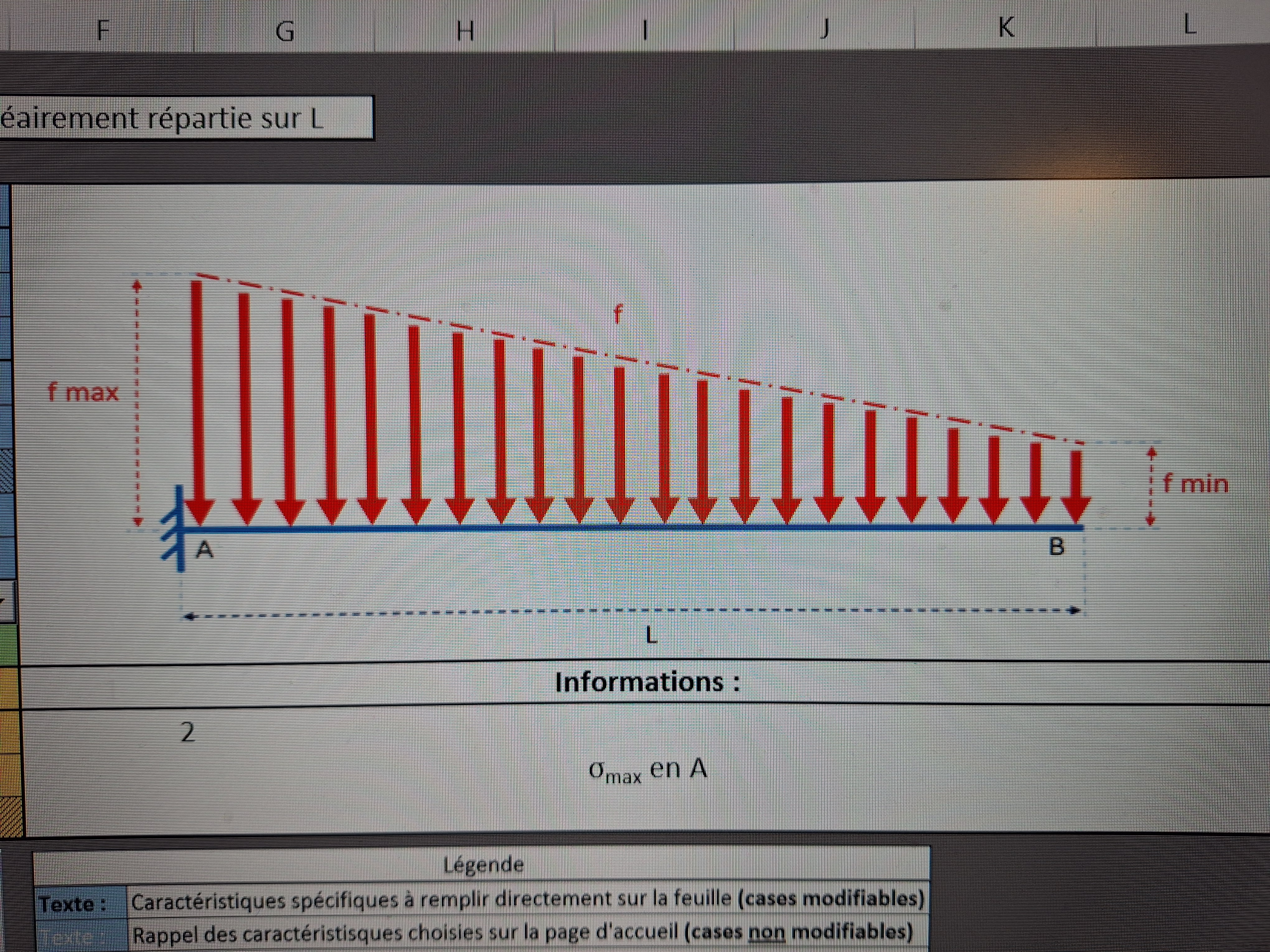

    A ma connaissance, à partir de la formule du moment, il faut intégrer 2 fois pour avoir l'équation de la déformé.
    J'ai Mx = ( P x X^3 ) / ( 3 x L^2 ) avec P charge totale et L la longueur de la poutre, avec Mmax = ( P x L ) / 3 .
    L'équation de la ligne élastique est un peut plus complexe en écriture : y = [ ( PL^3 ) / (12EI ) ] [ (x/L) - (x^5 / 5L^5 ) ] avec E module d'élasticité longitudinale de la poutre et I son inertie de section. (notation algébrique conventionnelle : PL^3 = P x L puissance 3 ).

    Ne peut-on pas appliquer le principe ?superposition? ?
    1) x=0 : encastrée, x=L libre q1 uniforme entre 0 et x, un cas simple des livres de RDM
    2) x=0 : encastrée, x=L libre q2 variant de q2 en x=0 à 0 en x = L un autre cas simple des livres de RDM
    Il 'suffit' alors d'additionner les équations des déformées des deux cas.
    Biname
    Re : Flèches Flexions poutres complexes (complexes pour moi en tout)
    Ici on trouve les deux cas, juste l'un au-dessus de l'autre :

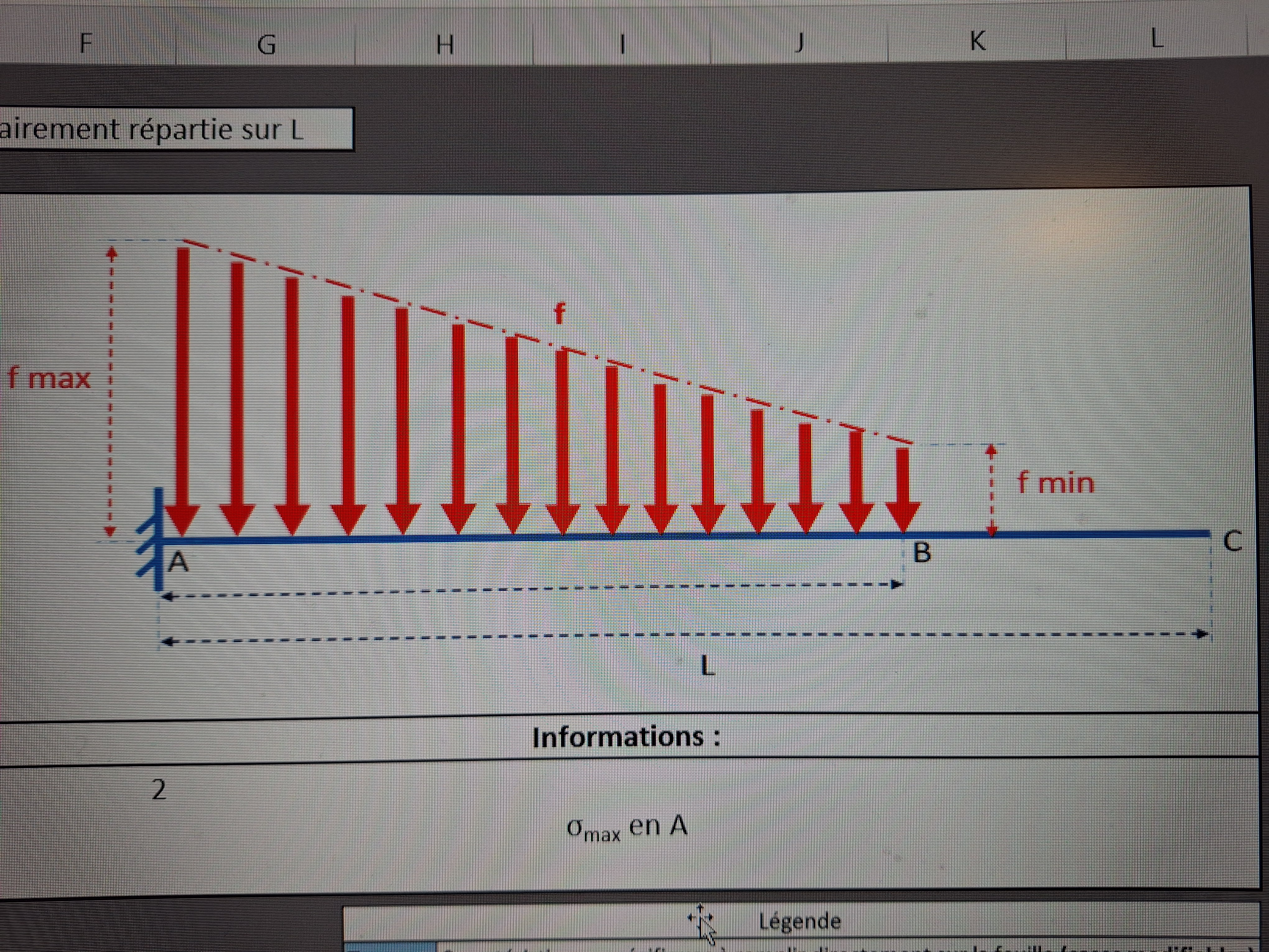

    Par contre pour le cas où la poutre se prolonge on est d'accord que c'est juste au niveau du tronçons lors des coupures que cela va changer ?
    Biname
    Pour le deuxième cas, tout dépend de ce qu'il y a entre B et C ?
    Pour de faibles déformations, la théorie est :
    https://chat.mistral.ai/chat/904ea66...8-0f6f396b605c
    Baestoune
    Enfaîte entre B et C il n'y a aucun effort supplémentaire (sauf poids propre de la poutre dans le cas où je la prend en compte).
    J'ai essayé lorsque la poutre se prolonge mais je reste bloqué avec la force triangulaire. J'ai pu trouvé la partie rectangulaire même quand la poutre ce prolonge.
    J'ai donc la moitié de faire mais la force triangulaire avec prolongement je n'ai aucune idée et même en cherchant partout je ne vois pas d'exemple ou de cas similaire.
    J'ai regardé ce que tu m'as envoyé mais je n'ai pas trop trop compris. De tte manière dans mon cas selon la norme de la force, la deformation sera possiblement très grandes. En plus je dois trouver une formule générale pour automatiser le calcul de cette def peut importe la taille de la poutre, la force, son périmètre d'application, etc.

    dans le cas avec la partie non chargée, il suffit de calculer la flèche et la pente en B puis de faire un peu de trigo.
    La déflexion à l'extrémité de la poutre sera : L*sin(teta)+deltaB (avec teta l'angle de la tangente en B et deltaB la déflexion en B)

    Par curiosité, comment as-tu fait pour la poutre avec chargement "rectangulaire" et prolongation ?
    Pour moi il suffirait de faire la même chose mais avec le chargement "triangulaire".
    Là aussi, tu peux utiliser le principe de superposition, il faudra juste ajouter un 'if' car au delà de B, le moment de la charge répartie décroissante est nul mais pas le théta qui calcule la pente de la courbe !
    Flèche charge répartie décroissante :
    if x <= B:
    f(x) = la formule RDM des livres
    else:
    f(x) = f(B) + x * tg(thêta(B))
    Le site ci-dessus donne aussi la 'slope'=thêta ou la pente en x (https://mechanicalc.com/reference/beam-analysis).
    Après, tu ajoutes la flèche due au poids propre à f(x)
    Dernière modification par Biname ; 10/10/2024 à 16h55.

    Une petite correction :
    if x <= B:
    else:
    f(x) = f(B) + (x - B) * tg(thêta(B))
