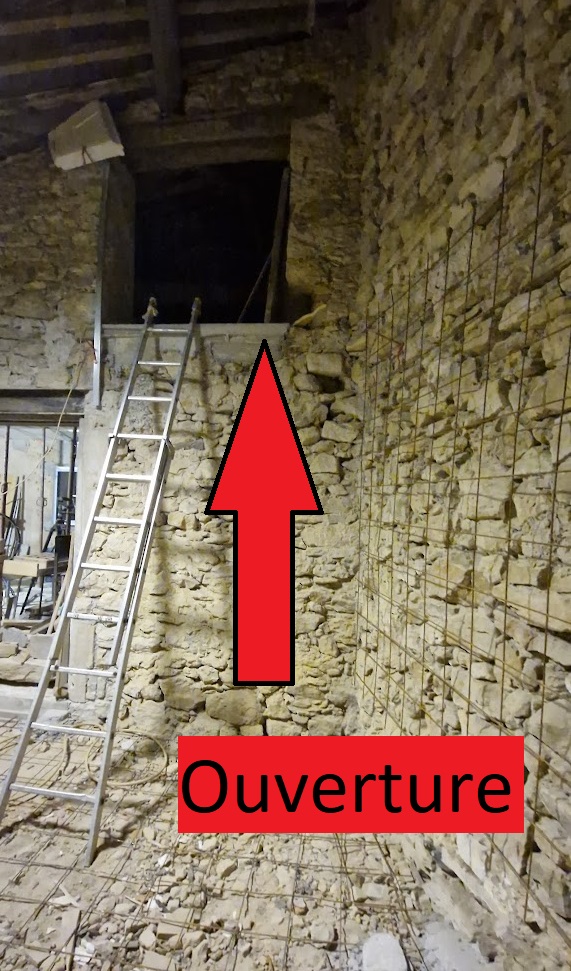

    Pour arriver en face du passage et donc aller sur la terrasse, il faudrait faire un escalier de 1m60 de largeur... Donc je fait un escalier de 80cm et un balcon sinon je suis dans le mur. Voilà l'utilité
    Je pense qu'un 2/4 tournant prendrait trop de place en largeur et trop de place perdu au sol.
    C'est de la grosse rénovation avec des murs pas droits, pas d'équerre, pas plan, alors forcément je m'adapte à tout cela au fur et a mesure. Et puis les idées naissent et évoluent avec l'avancée des travaux.

    Je suis desolé on ne voit pas d'ouverture dans le mur d'en face pour aller sur une terrasse !!
    alors que , si c'etait le cas , le seuil d'une telle ouverture pourrait servir d' appui pour realiser un balcon en beton armé ,
    m'enfin c'est vous le chef de chantier !...
    Est-ce plus clair comme cela ?

    rien n'empêche de faire un escalier large, de toutes façons l'espace entre l'escalier et le mur sera perdu.
    le treillis soudé contre le mur du fond c'est pour quoi faire? si quelque-chose doit être coulé là c'est peut-être le moment d'y inclure des supports pour le palier.

    Ben si le manque de place au sol et le cout global. Je vais pas faire un escalier de 1.60m juste pour le plaisir, et de toute façon, il sera collé au mur donc pas de perte de place.
    C'est pour faire joli
    C'est du rab, donc il est au mur pour ne pas trainer par terre.
