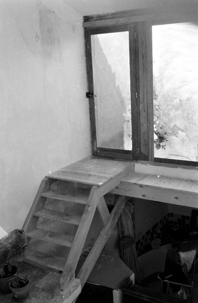

    Ci-joint le plan d'une plateforme d'arrivée d'escalier composé de 3 IPN en porte à faux, noyé dans une dalle béton de 20cm. Je suis obligé de faire cette plateforme d’arrivée pour corriger l’angle entre le palier et l’escalier.
    Je cherche donc à savoir si les 3 IPN peuvent plier et quel poids maxi je peux admettre sur cette plateforme. Photo de l’ensemble réalisable si besoin.
    D’avance merci pour votre aide.

    bjr:
    qq questions:
    -est-ce un ouvrage recevant du public?
    -est-ce que la charge peut-être considérée comme répartie ou concentrée?
    -la fixation par tiges sur l'IPN c'est percer les ailes? dans ce cas il vaut mieux utiliser des IPE;
    -comment tient le bas de l'escalier? pas moyen de s'en servir pour appuyer l'autre extrémité de l'IPN?
    cdlt

    Re : Flexion IPN en porte-à-faux
    Pas du tout, c'est chez moi.
    C’est-à-dire ? Ce palier sert à accéder à un toit-terrasse et on y reste pas pour admirer le paysage.
    Non je pensais utiliser du plat de 40X10
    Il sera appuyé contre l'IPN

    Pour moi, ce qui craint le plus, ce sont l'épaisseur du béton et sa résistance qui reste au dessus et au dessous des ipn.
    Comme ils sont en encastrement il faut de la matière au dessus et au dessous pour reprendre les efforts.
    A voir si des fers ronds espacés d'environ 25 cm ne pourraient pas suffire.

    tu peux faire un croquis de la zone? le bas de l'escalier reposant sur un mur,qu'est-ce qui empêche de faire un support pour l'IPN?
    car en p.a.f comme le fait remarquer SH42, 100kg sur un bras de levier de 1.5m ça risque de faire des dégats côté béton;
    par ailleurs,une passerelle en bois et appuyée reviendrait beaucoup moins cher;

    bjr ,
    A mon avis ces ipn ont beaucoup trop de porte à faux , il faudrait les soutenir plus longuement dans la dalle ,
    et encore l' assemblage n'est pas tres orthodoxe .

    donnez donc plus d'info ,
    n est il pas possible de prendre appui dans le mur du haut ? , qu'y a t il au dessus ? quel type d'escalier ?

    Et au fait, puisque l'escalier a une forme en L, pourquoi ne pas décaler son palier (l'abaisser) de façon à faire aboutir la volée du haut juste où il faut ?

    en fait j aurais bien vu un poteau au pied de l'escalier ( un tube en acier )
    et une poutre en travers reposant sur ce poteau et dans le mur

    Voilà le croquis rectifié et le lien vers 4 photos qui donnent un visuel plus précis de la chose.
    https://photos.app.goo.gl/sPjcwDGP7aYT9Zcb8
    Sur les photos ont voit un toit, mais celui sera démonté par la suite puisque c’est une terrasse.
    Comme précisé, rien n’est d’équerre, et la moitié de l’escalier arrive en face du mur marron. Le mur orange le long de l’escalier n’est pas rectiligne et il est composé lui aussi de veille pierre.
    Je crois que se passer de poteau va être difficile.

    Vous pourriez mettre un poteau dans l'angle de l'escalier qui permettrai de soutenir la premiere poutre ,
    et puis un chevetre entre cette poutre et le mur pour soutenir les 2 autres .
    comme le plan joint
