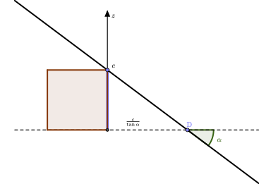

    Je soumets à la discussion une méthode analytique originale pour le calcul de l'aire d'ombre moyenne d'un objet 3D.
    Principe : on discrétise le profil f(x) de l'objet (où f(x) est la hauteur de la surface au point horizontal x, et z_max est la hauteur maximale) en N segments, puis on intègre sur z ∈ [0, z_max] la contribution de chaque panneau, pondérée par l'angle solaire α et la pente locale φ. Le facteur 1/z_max donne l'aire moyenne ; sans lui, on obtient le volume d'ombre.
    Pour les objets complexes : décomposition en p sous-objets avec ombres disjointes deux à deux → l'aire totale est la somme des aires partielles.
    Le vrai défi que je pose à la communauté : il existe un facteur K tel que
    A(réelle) = K × A(calculée)
    Trouver une formule fermée pour K en fonction de α, φ, N et de la géométrie locale permettrait d'améliorer le ray tracing.

    Comme dans la précédente discussion, je ne comprends toujours pas votre formule, illustrer votre formule par un dessin serait une bonne chose.
    Autre chose : mettre en forme votre formule pour être sûr de la comprendre : est-ce
    Il y a eu des propositions de test sur une sphère, je propose de tester simplement sur un carré, est-ce que cela donne la bonne valeur ?

    Pour un cube de côté c, j'obtiens avec ma formule une aire moyenne de A = (c^2/(2*tan(alpha))) - c^2.

    Citation Envoyé par Enzo K Voir le message
    Pour un cube de côté c ... A= (c^2/(2*tan(alpha))) - c^2.
    J'obtiens, à l'aide de la figure suivante (coupe perpendiculaire à x) :
    Nom : cube.png
Affichages : 188
Taille : 8,5 Ko
    C'est ce genre de figure que vous devriez fournir indiquant z/tan(α), le terme en f et tan(φ) et la différence entre les deux.

    Vous avez calculé l'aire de l'ombre réelle. Ma formule propose l'aire de l'ombre moyenne, d'où l'utilisation d'un facteur K correctif.
    Merci pour votre commentaire, qui est très constructif.

    Désolé, j'avais mal compris le problème : je ne sais pas ce qu'est une ombre moyenne.
