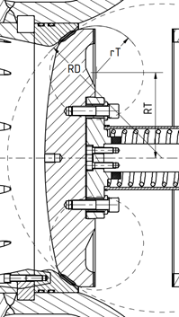

    je travaille actuellement sur le dimensionnement d'un clapet anti-retour axial.
    Pour évaluer les pressions générées au niveau du contact entre le disque et le siège que je peux assimiler à un tore et une sphère creuse (voir schéma ci-dessous), je voulais utiliser la théorie des contacts de Hertz.
    Nom : Unbenannt.png
Affichages : 136
Taille : 35,2 Ko
    Comme je n'ai pas trouvé de formules prêtes à l'emploi pour cette configuration, je pensais partir sur un contact entre deux cylindres d'axes parallèles.
    https://fr.wikipedia.org/wiki/Contact_de_Hertz
    Avec comme hypothèse que le L est égale au périmètre du cercle de contact et que d2 est négatif.
    Pensez-vous que c'est une bonne approche et si non, connaissez-vous des formules adaptées à mon cas?
    Merci d'avance

    RT me semble être assez largement grand (un peu en mode principe de St-Venant) par rapport à rT pour pouvoir considérer l'appui comme linéique
