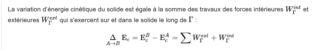

    jall2
    Re : Théorème de l'énergie cinétique et forces intérieures
    Tifoc: Tapez "théorème de l'énergie cinétique" dans n'importe quel moteur de recherche, et corrigez cette formule
    Source wikipédia https://fr.wikipedia.org/wiki/%C3%89...ur_un_solide_2
    Nom : Capture d'écran 2026-10-08 184228.png
Affichages : 33
Taille : 28,6 Ko
    C'est ce que j'ai écrit, avec Ec(A) = 0
    Dernière modification par jall2 ; 08/10/2026 à 17h49.
    Tifoc
    Ca c'est pour un solide déformable !
    Vous étudiez le véhicule, non ? Alors ok, vous pouvez tenir compte du mouvement propre des roues par rapport au véhicule, ce qui en fait un solide déformable. Ca va être complexe...
    Vous pouvez aussi étudier le solide indéformable {véhicule sans les roues}. Il vous faudra écrire les actions mécaniques exercées par celles-ci (donc étudier d'abord les roues). Ca va être complexe...
    Sinon vous gardez votre modèle, vous écrivez la composition des vitesses au point I pour obtenir V(I,V/Rg)* et vous rendre compte que cette vitesse ets non nulle.
    * ça se lit : vitesse du point I appartenant au véhicule par rapport au repère galiléen

    Ensuite les forces intérieures, on a les gaz dans les cylindres qui poussent les pistons, donc il y a apparemment des forces intérieures qui travaillent.
    Il y en a un sacré paquet même
    Citation Envoyé par jall2 Voir le message
    La force de réaction de la route travaille-t-elle ?
    Faut-il considérer des forces intérieures au niveau du moteur et comptabiliser leur travail si on applique le théorème de l'énergie cinétique ?
    A vous de prendre le modele qui vous convient le mieux, selon ce que vous voulez vraiment faire.

    [QUOTE=Tifoc;7382657]Et puis il y en a bien un mouvement entre la route et le pneu ![\QUOTE]
    Dans l'hypothèse du message 1 (roulement sans glissement) : non, la force de la route sur le pneu s'applique au point de contact et ce point a une vitesse nulle (sous l'hypothèse ...)

    jall2: il y a apparemment des forces intérieures qui travaillent.
    Tifoc: Il y en a un sacré paquet même
    Attention, en général, du fait du principe de l'action et de la réaction, les travaux des forces intérieures s'annulent. C'est le cas dans un solide indéformable par exemple.
    Pour avoir une force intérieure qui travaille, il faut un solide déformable qui comprend un ressort, un moteur ou une personne qui utilise ses muscles comme dans le cas du patineur qui tourne sur lui même et rapproche ses bras, etc
