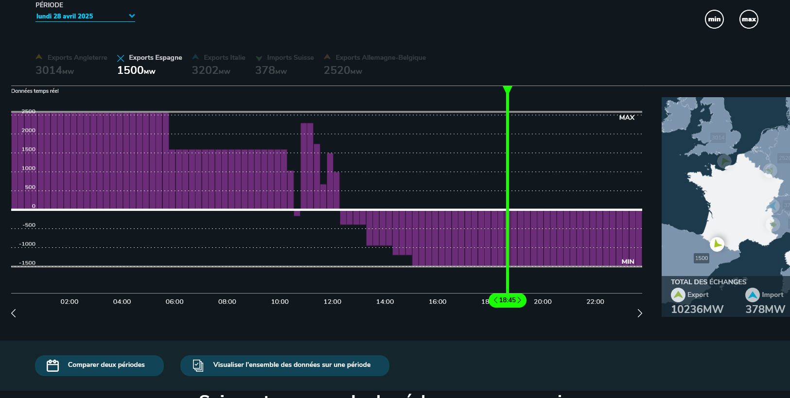

    Une hypothèse lue hier, c'est que la perturbation initiale vient de la coupure de la ligne 400kV entre Perpignan et Narbonne (feu), mais j'ai pas vue de source RTE, donc pincettes.
    Hier j'ai cette image, attention ce n'est pas le flux physique entre la France et l'Espagne mais le flux commercial.
    Nom : Screenshot 2025-04-28 at 18-41-08 éCO2mix - Les échanges commerciaux aux frontières RTE.png
Affichages : 764
Taille : 146,3 Ko
    BO vers 12H30 mais je trouve bizarre les fluctuations de puissance à partir de 10h45, après la France secoure l'Espagne
    Je ne crois pas à la cyberattaque, ça reste des gros systèmes réfléchis*, mais c'est utile pour vous faire accepter l'espionnage officiel dans vos smart-machines. (* pour que ce soit limité à l'Espagne, j'ai mon idée quand même)
