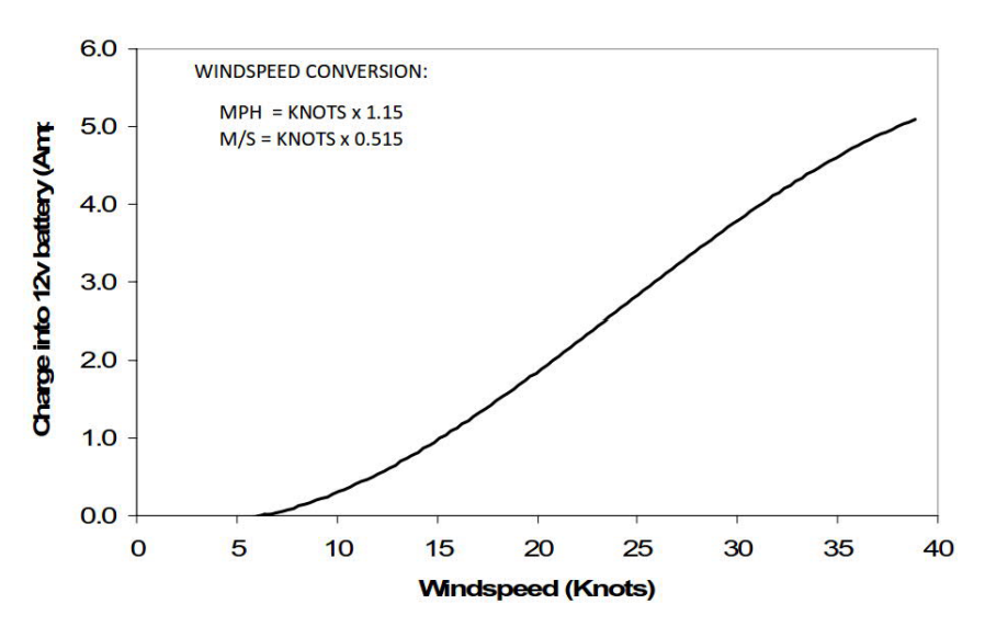

    Re : Calcul d'un couple nécessaire pour un moteur
    Puissance / Courant nominal :
    5 m/s 10 nœuds - 12 V/3 W (0,2 A)
    11 m/s 21 nœuds - 12 V/29 W (2,1 A)
    15 m/s 29 nœuds - 12 V/48 W (3,4 A)
    j'ai juste ça en matière de puissance a propos de l'eolienne
    je sais mais je n'ai rien d'autre je vous donne se que j'ai
    j'ai aussi ca si ca peut vous aider :Nom : Capture d'écran 2026-06-01 114733.png

    Oui mais qu'y pouvons-nous? Peut-être extrapoler à partir de la courbe, mais ce ne sera guère mieux.
    Mes 300 W du début ne sont donc pas si absurdes.
