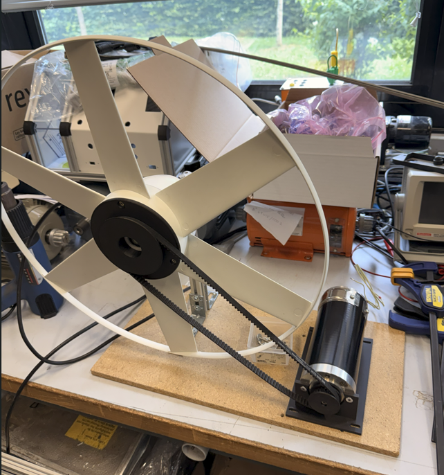

    Bonjour à tous, et désolé pour le retard de réponse.
    Ce matin, j’ai terminé la dernière impression de ma dernière roue crantée. J’ai donc pu tout monter. Ma maquette ressemblait à ça (photo jointe).
    J’ai ensuite fait tourner mon moteur de 250 W à seulement 5 V. En branchant la sortie de mon éolienne à un rhéostat, j’ai pu mesurer les volts et les ampères délivrés par celle-ci.
    La réponse tant attendue : avec 5 V, l’éolienne délivre environ 4 A et 10 V, ce qui nous donne largement les 30 W voulus. Un moteur de seulement 30 W pourrait donc largement suffire, je pense.
    C’est donc une réussite pour ce prototype. Il ne reste plus qu’à l’améliorer pour éliminer les quelques vibrations liées au support, qui n’est pas très rigide (réalisé avec les disponibilités de l’atelier afin de faire les tests rapidement), et à améliorer aussi l’esthétique.
    Merci à tous ceux qui m’ont aidé. Bonne continuation, et si vous avez des questions, n’hésitez pas. Bonne fin de journée !Nom : maquette proto 1.png

    Citation Envoyé par Titouan3 Voir le message
    merci de retour d'exp.
    néanmoins c'est physiquement impossible on ne peut pas la faire tourner avec un moteur de 30W si l'éolienne délivre 30W

    je vous assure que c'est possible on me la même confirmer en atelier un entrainement par courroie n'a rien a voir avec le vent avec un rapport de reduction bon entre les roue crantée je continue a penser que se serai possible avec un aussi petit moteur
    ok si on vous l'a confirmé en atelier...
    si vous le mettez dans votre rapport de stage ca va faire tiquer votre enseignant.
    par curiosité :
    comment mesurez vous la puissance délivrée par l'éolienne ?
    comment mesurez vous la puissance absorbée par le moteur ?

    Alors, de ce que je sais, ce matin on a voulu faire des tests. Une personne de l’atelier de génie électrique a branché un rhéostat en sortie de l’éolienne. Il a ensuite branché un voltmètre et un ampèremètre, puis nous avons commencé à faire tourner le moteur, donc l’éolienne.
    Avec une alimentation à 5 V, et environ 2,5 A en entrée, nous avons mesuré environ 10 V en sortie sur le voltmètre et 4 A sur l’ampèremètre.

    ça veut dire qu'avec 12.5 Watts en entrée tu parviens à sortir 40 Watts ? fais vite breveter tu vas être millionnaire, que dis je, milliardaire !

    Tout d'abord félicitations pour la réalisation, et merci du retour.
    J'ai l'impression qu'il y a besoin de clarifications.
    Le premier point qui intrigue est le moteur de 250 W qui fonctionne sous 5 V. Ce moteur, utilisé à pleine puissance consommerait un courant de 50 A ce qui est énorme.
    Est-ce bien un moteur de 250 W, et quelle est la tension nominale ?
    Après, il est assez curieux de constater un courant délivré de 4 A sous 10 V, soit 40 W (post #70).
    En se reportant au graphique du post #40, on voit que pour délivrer 40 W ( 3.33 A sous 12 V), la vitesse du vent est autour de 25 noeuds, soit 45 km/h, ce qui fait un joli courant d'air, est-ce que ceci a bien été constaté ? Même si on peut supposer que le rendement de l'éolienne en ventilateur est inférieur à celui de l'utilisation en éolienne.
    Enfin, il est étonnant de mesurer une tension de 10 V pour un générateur censé fournir une tension de 12 V.

    si les courants et tensions ne sont ni du continu pur et dur ou du sinus pur et que les appareils de mesures ne sont pas des vrais RMS alors les mesures sont complétement fausses, un grand classique dans le domaine
    Donc ref du moteur, ref de la génératrice.
    Accessoirement ce type de mesure ne sert strictement à rien , on pourrait se passer de la partie aero de l'éolienne car là c'est bêtement l'entrainement d'une génératrice par un moteur .
