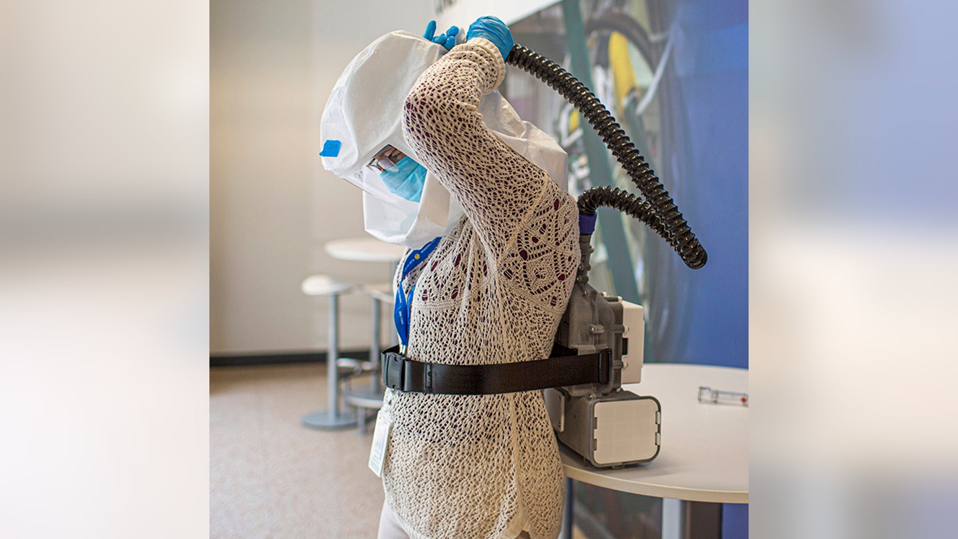

    Le heaume transparent mis en pression par une pompe à air capable de vaincre la perte de charge énorme d'un groupe de filtres ultra performant.
    Le masque décathlon, le retour !!
    D'autres le font. ici.
