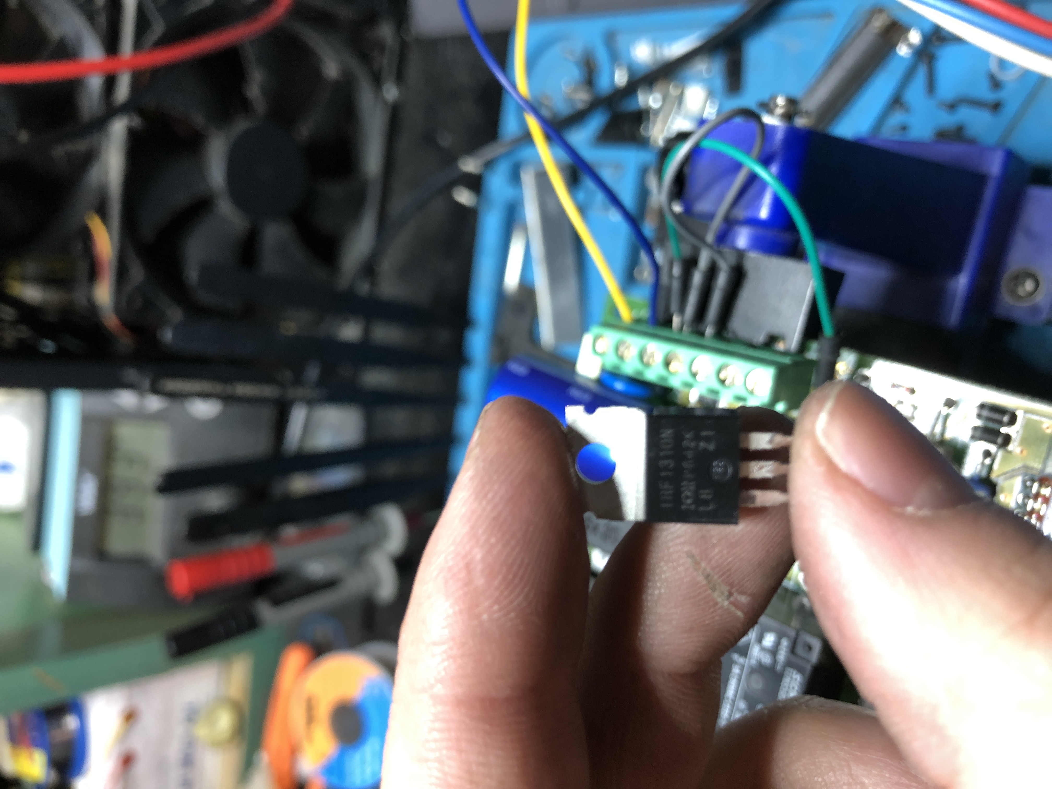

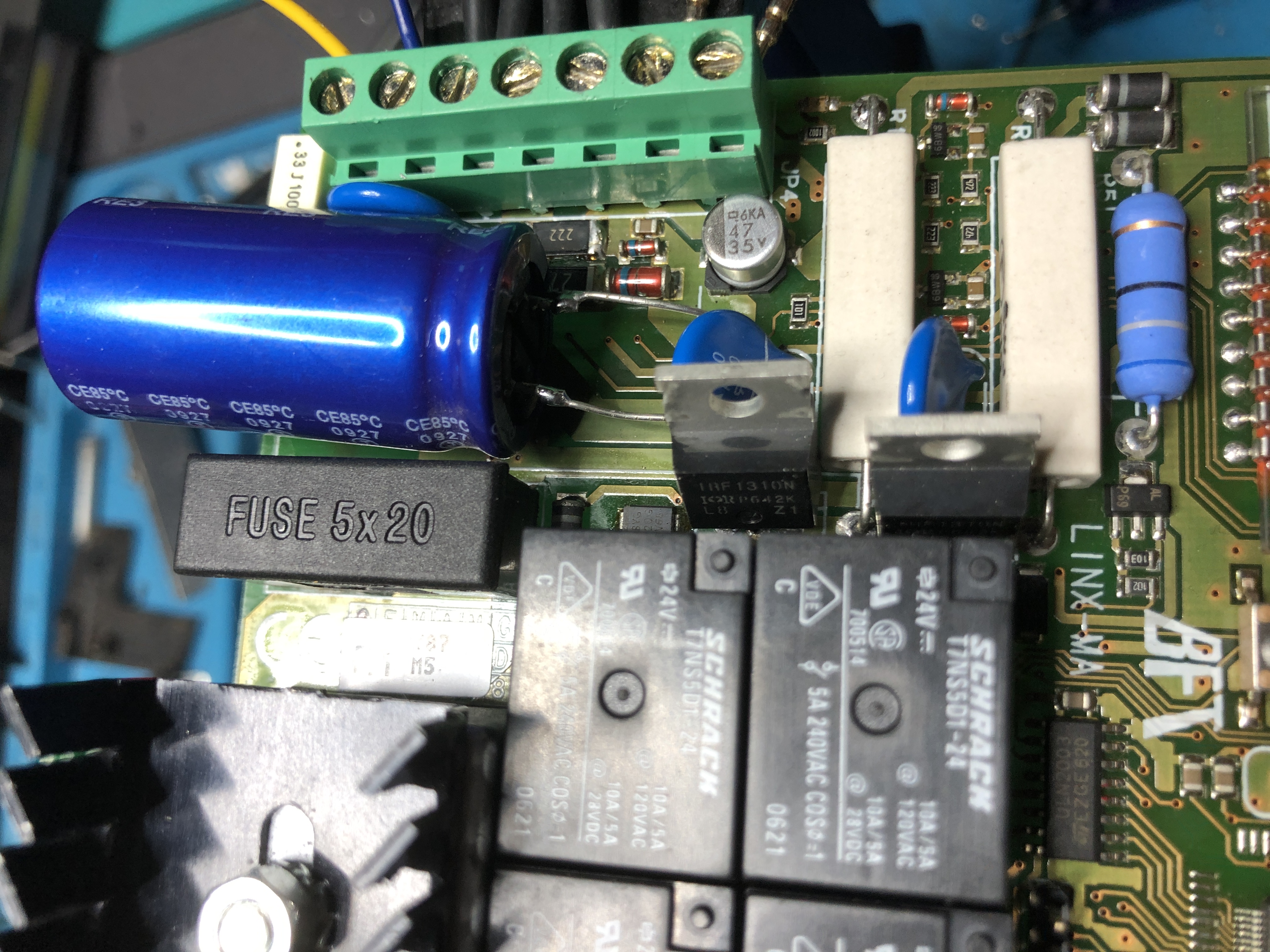

    Petit rappel : je les avais intervertis de place et je n’avais alors plus de tension pour les deux moteurs.
    Je les ai remis à leur place d’origine et j’ai retrouvé le même fonctionnement qu’au début.
    Donc, pour moi, un MOSFET est HS.
    Je vais changer les deux. Je ne suis pas sûr à 100 % que ce soit la panne, car je n’arrive pas à obtenir une tension pour la fermeture.
    Il doit y avoir un autre composant qui gêne dans le circuit.

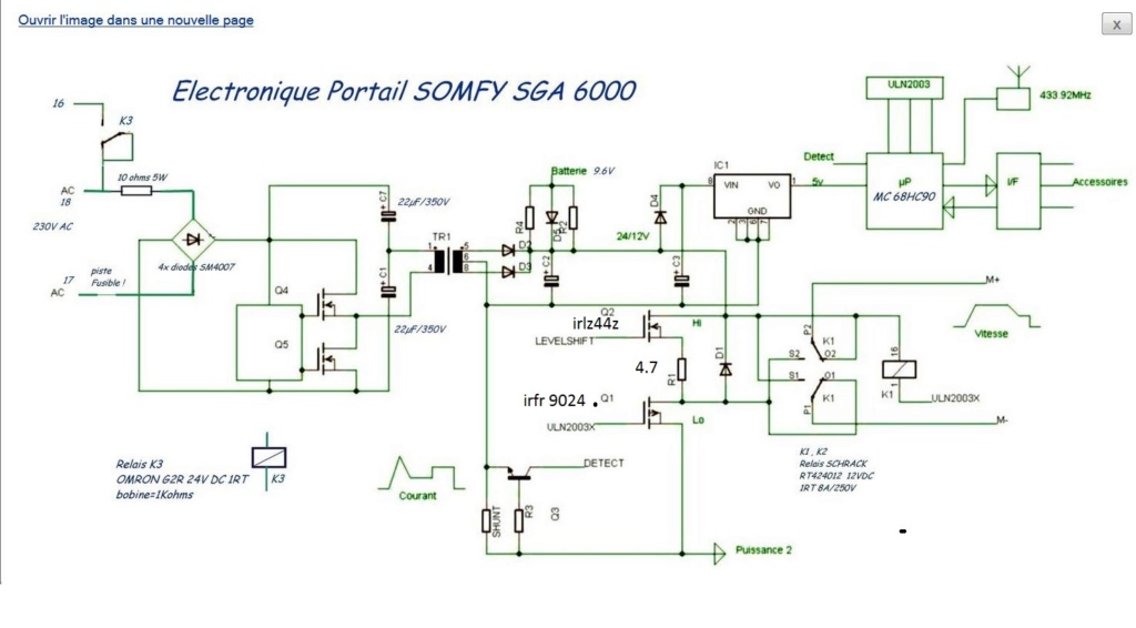

    J’ai ce schéma qui pourrait aider :

    combien as tu de tension sur le "gros " condensateur que tu as changé ! car si je lit sur tes multimètres tu n'as que 20 volts c'est faible

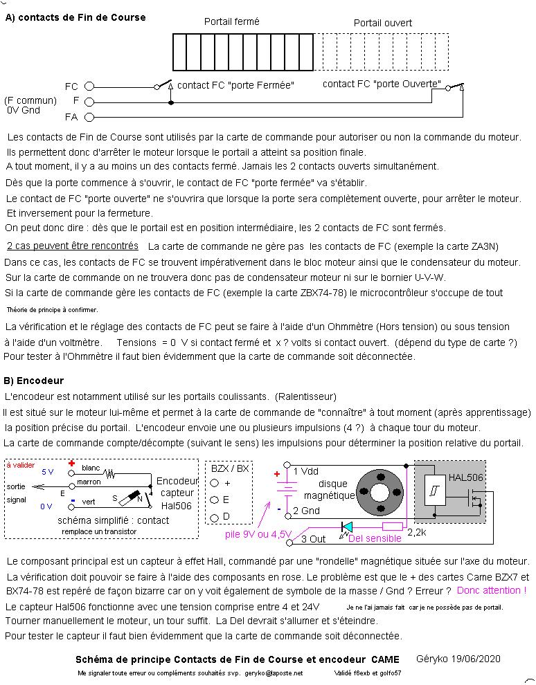

    Je ne possède pas de portail mais selon ma conviction il suffit de déconnecter 4 fils : 3 - 4 et 16 - 17.
    Partant de là, utiliser un Ohmmètre et vérifier le bon fonctionnement des contacts suivant le schéma e principe joint.
    Merci pour ce document, je vous tiens au courant.

    Sur ton condensateur tu dois ABSOLUMENT trouver plus de 24 Volts a vide est pas comme vu/lu 21 est 24 volts moteur en marche cela est pas possible

    Au niveau du condensateur, j’ai environ 31 V DC.

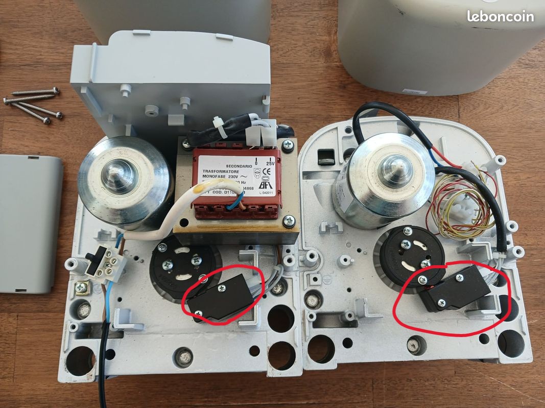

    Concernant les butées ou FC
    on les voit bien sur les châssis où sont installés les moteurs (voir photo, c'est un exemple et non l'appareil que je répare). Ce sont des butées tout à fait classiques, avec des contacts mécaniques.
    Il est possible qu'il y ait aussi une gestion électronique dans la carte, mais alors comment expliquer que l'ouverture fonctionne dans mon atelier sans que les moteurs soient branchés ?

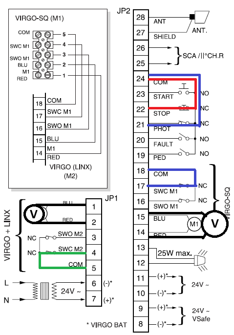

    Les fin de courses c'est aux bornes 18,17 et 16 pour le moteur 1 et pour le moteur 2 aux bornes 3,4 et 5
    Nom : Capture d_écran 2026-02-26 161250.png
Affichages : 84
Taille : 75,8 Ko
    D'accord pour ne pas faire les tests en atelier, mais j'avais l'impression que la tension ne passait plus à cause d'un composant.
    Ce qui se passe quand j'essaie de fermer le portail, j'entends bien les relais commuter, mais il y a un autre clic juste après et plus rien, pas de tension. Je ne me suis pas attardé dessus car pour l'ouverture, ça fait pareil, sauf que là, j'ai bien de la tension plus ouverture du portail

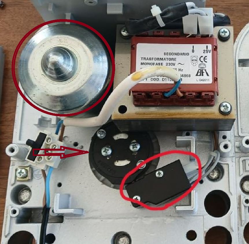

    Je pense que Si cela doit " compter " les Tours = regarde bien la petite poulie ( noir ) d’où il il y a un " bosselage" de là il va tomber ( par rotation ) sur le microcontact et très certainement compter les impulsions derrière celui de gauche ( photo ) il doit y avoir une carte électronique ( derrière le transfo ) cette carte transmet peut être des signaux a la carte mère ! j'ose l' appeler comme cela
    Je n'ai jamais vu de système aussi complexe qui et très intéressant

    @ Thomas : ce que tu as fait c'est bon pour un fin de course " direct " mais pas ICI (a mon Idée pour moi ) c'est pas un Interrupteur de FinNom : moteur porteail.JPG

    le " truc " que j'ai entouré ( blanc avec une bosse ) en haut a gauche ) c'est quoi un moteur ? le palpeur Noir ( flèche rouge ) tourne grâce a quoi ? une photo de l'autre coté serais utile ??

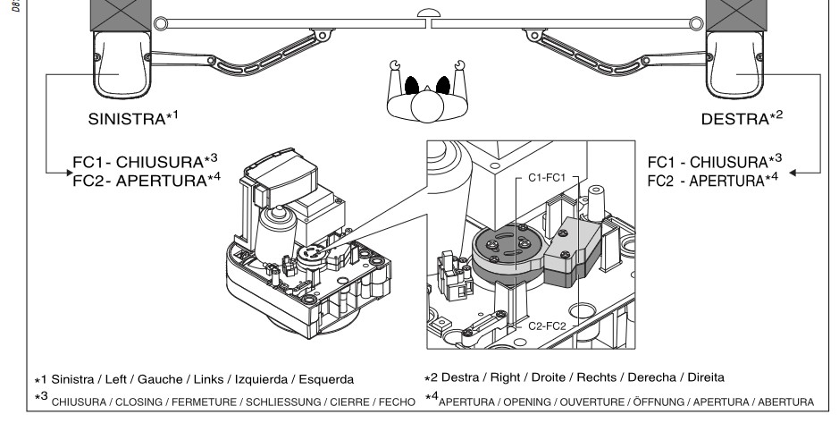

    Pour moi, non ! c'est un portail 2 battants.
    Ce que je comprends :
    Les fins de course sont donnés par des microswitches, actionnés par des cames solidaires des bras d'ouverture (et très probablement ajustables mécaniquement). Ces cames ne sont donc pas multitours.
    Il y a 2 microswitches superposés (et 2 cames), un pour FC ouverture et l'autre pour FC fermeture. Ceci pour chaque vantail.
    figure 12 de la notice d'installation
    Nom : portail_thom.jpg
Affichages : 52
Taille : 98,0 Ko
    par contre, je ne vois pas bien le rôle des butées d'arrêt (figure 10)

    pour être précis, le document joint à mon message #50 est un extrait de la notice, fournie par le demandeur au message #5.

    @Annjy
    Bonjour et merci de la précision : Le demandeur aurais put joindre cela lui même = comme j'ai dit il faut lui " tirer " les Infos Sinon ont a rien ?

    ThomasV
    Re : Problème de fermeture sur un portail (Réf carte: bft linx-ma)
    Citation Envoyé par gextor Voir le message
    Salut ThomasV,
    J'ai lu en diagonale le fil et tes différents essais.
    Pour connaitre BFT avec moteur en 230 V d'il y a 15 ans, je vérifierais dans un premier temps les différents paramètres de configuration (tempo, ordre d'ouverture, ...)
    J’ai effectué quelques réglages, mais je ne sais pas si ceux réalisés correspondent à ce que vous avez demandé.
    MENU PARAMÈTRES (PARAM) :
    - Temps de fermeture automatique (TCA) : [10 s]
    - Temps de retard à la fermeture : [1 s]
    MENU LOGIQUES (LOGIC) :
    - TCA : [ON]
    - Fermeture rapide : [ON]
    - Test des cellules photoélectriques : [ON] (il ne se passe rien de plus)
    Ce sont les seuls paramètres que j’ai modifiés, et je ne constate aucun changement dans le fonctionnement.
  26. #56
    ThomasV
    Lorsqu'un portail est équipé d'un compteur d'impulsions pour connaitre la posiion diu portail après initialisation, c'est un capteur à effet Hall qui est utilisé. (et pas un contact électromécanique)
    Si test de bon fonctionnement des contacts de FC fait à l'aide d'un tournevis est bon pour toi : Tant mieux.
    Pour moi c'est bon aussi mais je jette l'éponge.
    Je vous demander si cela est suffisant.
    Pourriez-vous également m’expliquer comment effectuer le test avec un ohmmètre, car je ne comprends pas comment le réaliser ?
    Si vous ne revenez dans la discutions, merci pour tout de votre aide.
    Désolé si je vous ai dérangé, ce n’était pas le but.
    C’est dommage que nous ne nous soyons pas compris.

  28. #58
    j'avoue ne plus comprendre grand chose...
    les fin de course sont-ils opérationnels ?
    il y a 4 microswitches à tester.
    On doit pouvoir appuyer dessus avec la pointe d'un tournevis et vérifier qu'ils agissent correctement au niveau des connecteurs JP1 et JP2...
  29. #59
    ThomasV
    Quand j’étais sur place, je les ai testés pour vérifier qu’ils remontaient bien.
    C’est pour cela que j’ai demandé si ce test était correct, et s’il suffisait.
    Je ne peux pas faire les tests directement sur le portail, car ce n’est pas chez moi. J’ai simplement emporté la carte avec moi en pensant pouvoir faire quelque chose.
  30. #60
