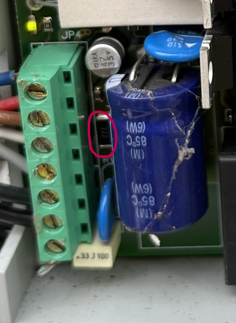

    De plus, je ne sais pas si cela peut aider :
    J’ai testé la résistance entourée en rouge sur la photo (je l’ai laissée soudée).
    C’est une résistance CMS marquée "222".
    Elle ne m’affiche aucune valeur sur le multimètre, même sur le calibre 6 kΩ.
    Nom : IMG_9859.jpg
Affichages : 253
Taille : 151,0 Ko
    patrick78
    Re : Problème de fermeture sur un portail (Réf carte : bft linx-ma)
    Bonjour, voir s'il n'y a pas une bestiole sur le circuit coté imprimé.

    résistance CMS marquée "222". Normalement 2200 Ohms.
    Même sans la dessouder, tu devrais trouver 2200 Ohms voire moins ! (mesures hors tension)
    Si elle est grillé ? : La cause ?
    - tu peux en mettre une autre par dessus ?

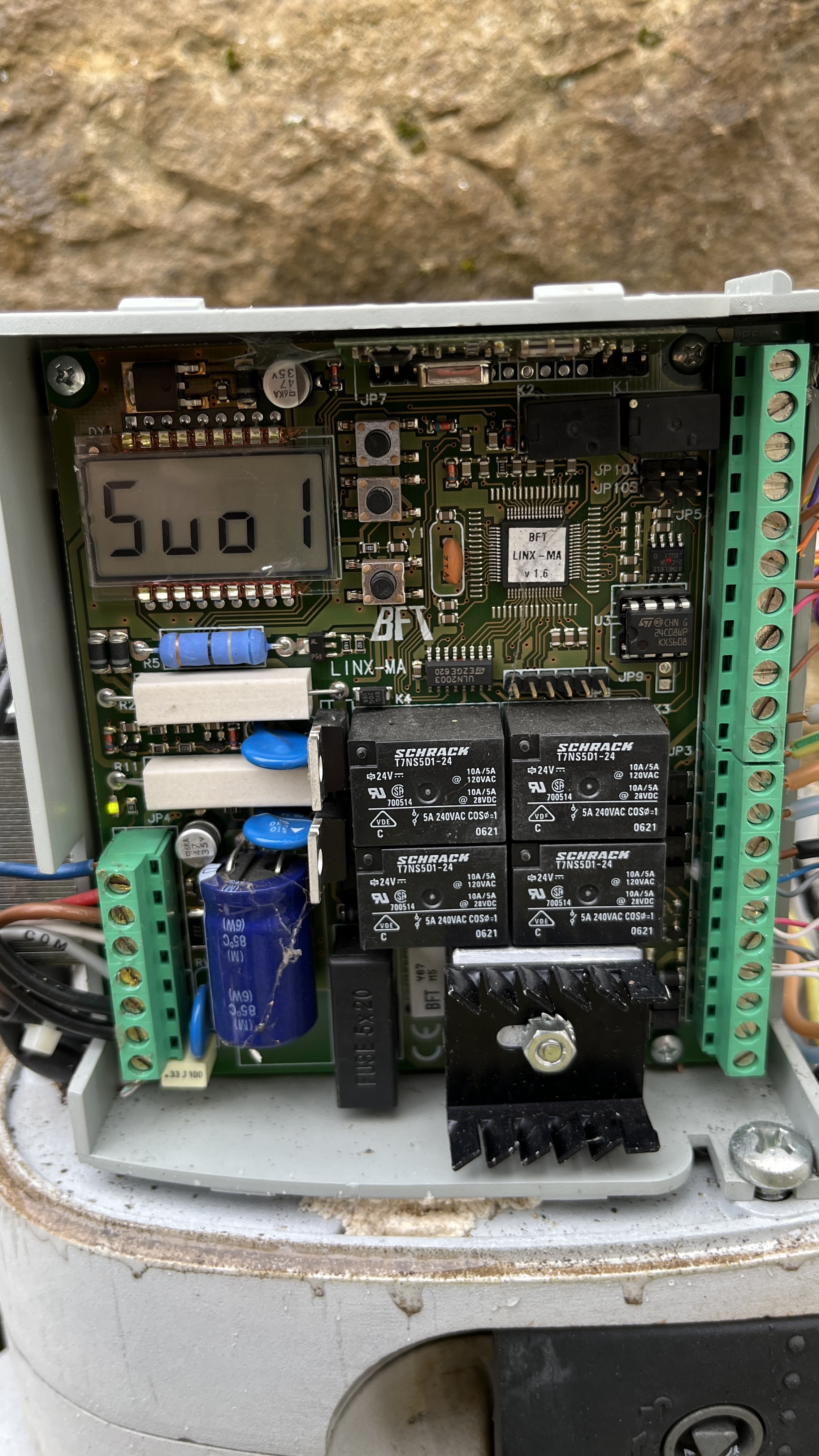

    Alors, je suis branché comme indiqué plus haut.
    J’ai bien mes deux moteurs qui fonctionnent (voir photo), et on voit inscrit SWO1 à l’écran.
    En revanche, je n’ai rien lorsque je suis branché sur entre 18, 17 et 5, 4.

    Ah oui, pour info j’ai testé la résistance "222" et c’est bien 2,2 kΩ.

    Quelque chose me frappe.
    Le portail affiche SWO1 si le vantail 1 a un problème ou dans tous les cas normaux ?
    L'afficheur ne peut en afficher qu'un seul à la fois ? comment fait-il pour afficher le second ?
    Que se passe-t'il si les 2 ont un problème ?
    Ne possédant pas de portail : Interrogation ?
    Rappel : Un multimètre numérique c'est bien aussi pour faire des mesures précises mais pour moi, un multimètre analogique c'est beaucoup plus "parlant" pour dépanner. Les intellectuels pourraient même dire ergonomique !

    Après quelques essais (je crains de m’être perdu dans les manipulations), j'ai câblé l'installation comme sur schéma.
    À partir de ce moment, l'afficheur ne donne aucune information. Lorsque je commande via la télécommande, les relais s'activent (on entend le "clic") : je mesure alors une tension de -20,9 V DC pour le moteur M1 et +20,9 V DC pour le moteur M2. J'ai respecté le code couleur du schéma, à savoir : pour M1, le rouge sur la borne 14 et le noir sur la 15 ; pour M2, le rouge sur la borne 2 et le noir sur la 1.
    Une fois dans l'état décrit plus haut, sans manipuler les fins de course, l'écran finit par afficher « 00.00 ». Si je débranche un contact SWC rien ne se passe. En revanche, si je retire un SWO, le moteur associé s'arrête immédiatement.
    Enfin, dans cette position, une nouvelle impulsion sur la télécommande active bien les relais, mais je ne mesure plus aucune tension aux bornes des moteurs.
    golfo57
    Re : Problème de fermeture sur un portail (Réf carte: bft linx-ma)
    Citation Envoyé par ThomasV
    Et dans tes explications.
    C'est normal, puisqu'aucun fdc n'est activé. Et quand tu as une indication au display comme dans ton dernier message, par ex. SWO1=contact ouvert ou défaut dans la ligne de ce contact.
    Si c'est ce que tu mesures vraiment, le mot.M1 est mal branché. D'ailleurs il me semble que déjà dit, si tu n'as aucune indication au display après avoir donné une commande, le portail est à mi-parcours (ouverture ou fermeture).
    Alors refais les essais dans la logique de fonctionnement, à savoir portail fermé, les 2 fdc fermetures sont ouverts et les 2 autres fermés. Comme tu le dis si bien "Cordialement, Bonne chance et bon courage." @+

    J’ai fait un autoset avec les portes du portail entre-ouvertes, c’est-à-dire sans aucun contact actif.
    L’ouverture s’est bien effectuée jusqu’au contacteur d’ouverture, et “OK” s’est affiché à la fin.
    Une fois l’opération terminée et revenu sur SWO1, j’ai voulu fermer le portail.
    Mais comme lors des essais sur table, les relais cliquent, “START” s’affiche à l’écran, mais rien ne se passe, aucun signe de mouvement.
    Il doit y avoir un composant qui bloque, mais lequel ?
    Je vais continuer mes recherches.

    Petit essai hier soir à 20h ; je n'ai pas pu aller jusqu'au bout, mais une piste se dessine, il me semble.
    J'ai inversé mes deux MOSFET de position et j'ai réalisé un "AUTOSET". Maintenant, rien ne se passe, je n'ai plus de tension.
    Alors qu'avant l'inversion, j'avais une tension de sortie en réalisant cette manipulation.
    Je vais donc me pencher sur ces composants.
