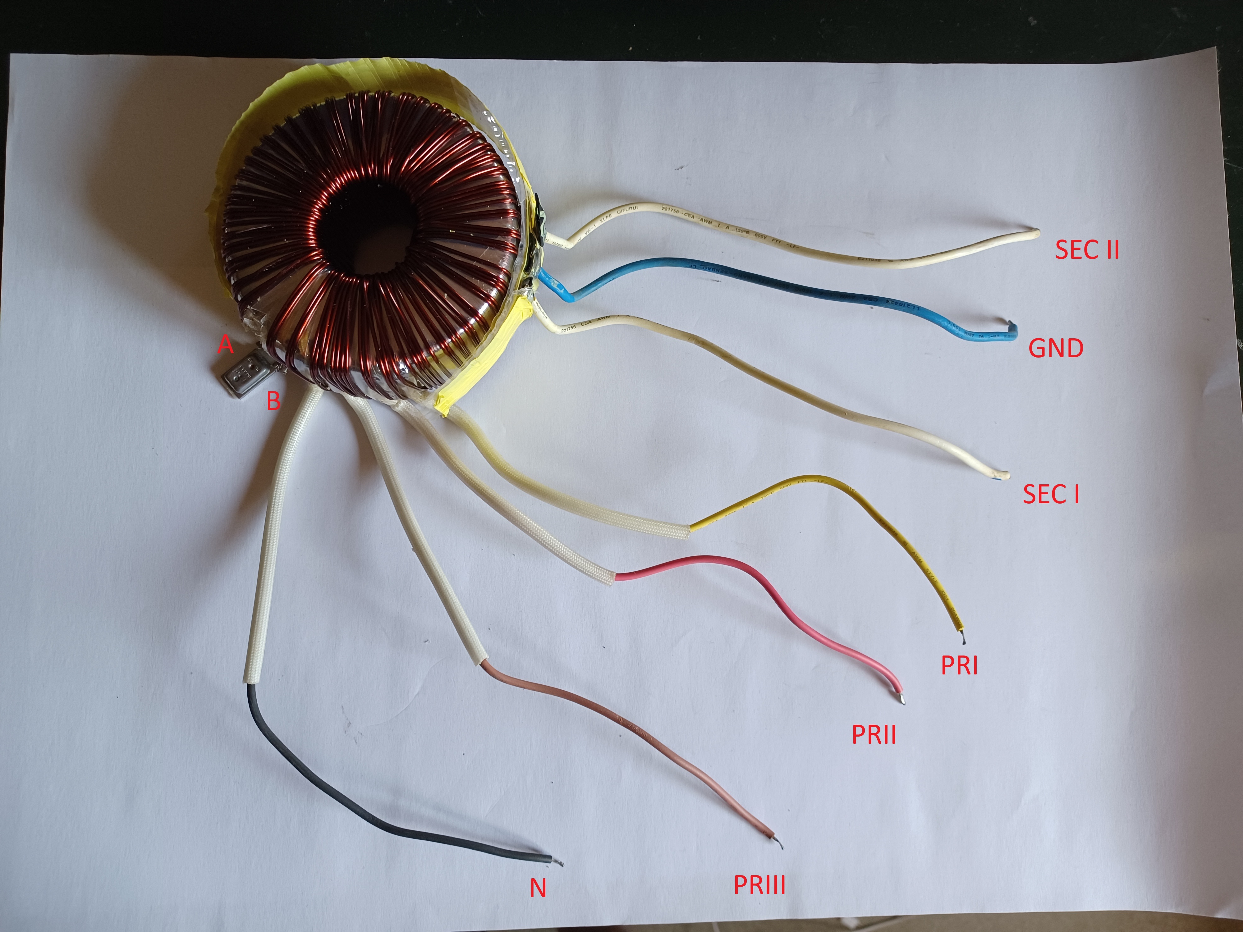

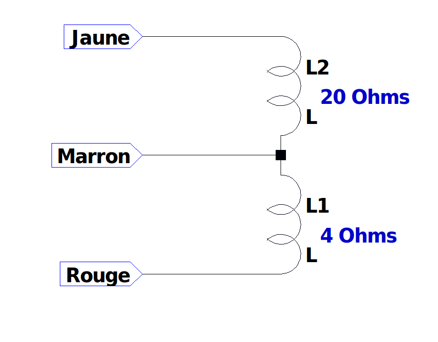

    Aspe
    Re : Transformateur torique
    Bonjour doudou911,
    Citation Envoyé par doudou911
    les 70 Kohms ne sont pas la résistance des doigts qui on fait la mesure ?????
    Cette mesure était fausse ; cf #15
    J'ai refait les mesures sur l'enroulement primaire, en forçant manuellement le calibre, et en utilisant les couleurs et les repères figurant sur la dernière photo. Le fusible thermique entre A et B est retiré :
    - Noir / B : 0,2 Ohm,
    - Marron / B : pas de continuité
    - Rouge / B : pas de continuité
    - Jaune / B : pas de continuité
    -Noir / A : pas de continuité,
    - Marron / A : pas de continuité
    - Rouge / A : pas de continuité
    - Jaune / A : pas de continuité
    - Marron / Rouge : 4,4 Ohm
    - Marron / Jaune : 20 Ohm
    - Jaune/ Rouge : 24 Ohm
    Si je relie A et B par un fil, il n'y a pas de continuité entre le Noir et les autres fils (marron, rouge jaune).

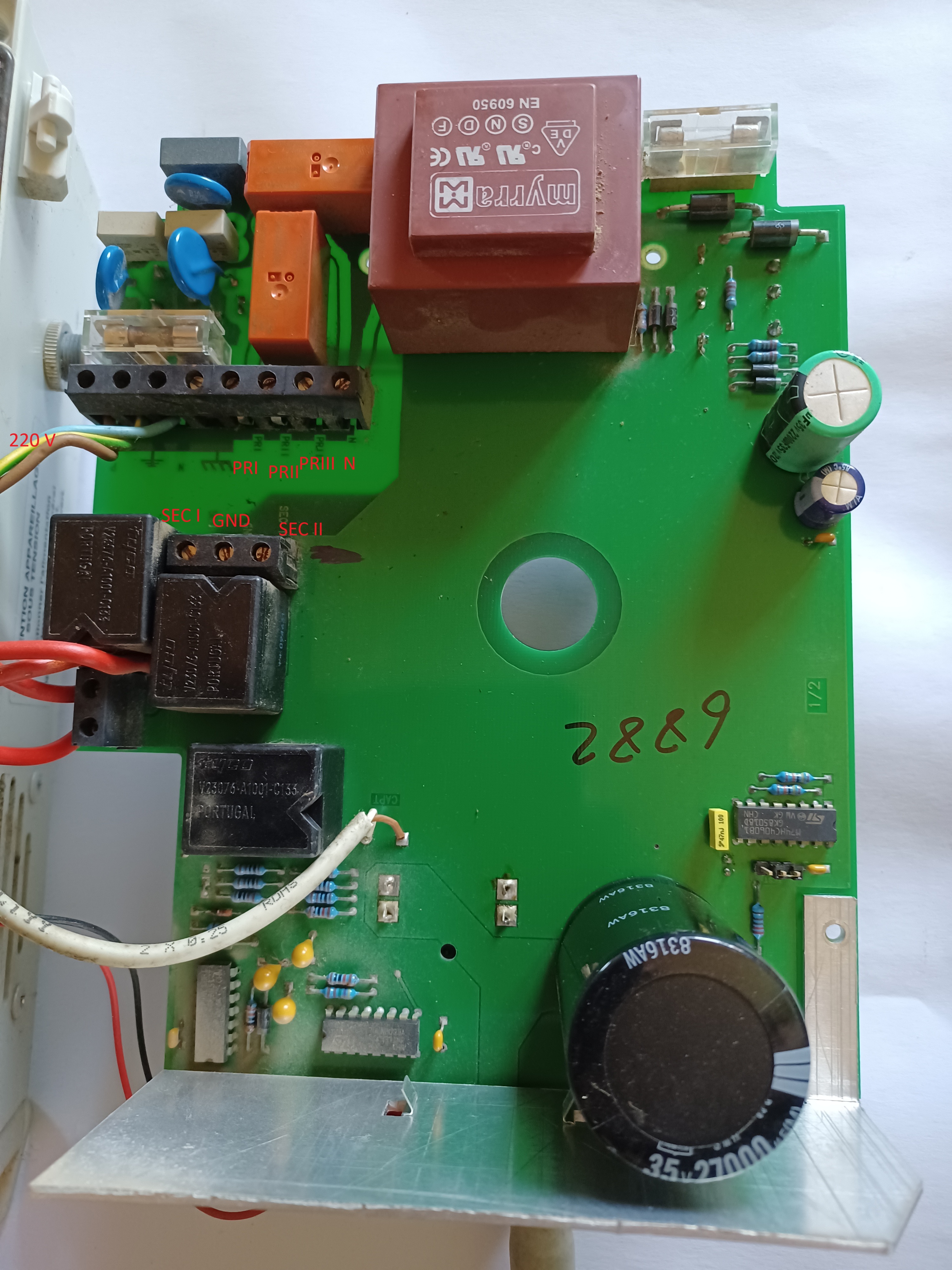

    Je vais poster une photo du circuit imprimé.

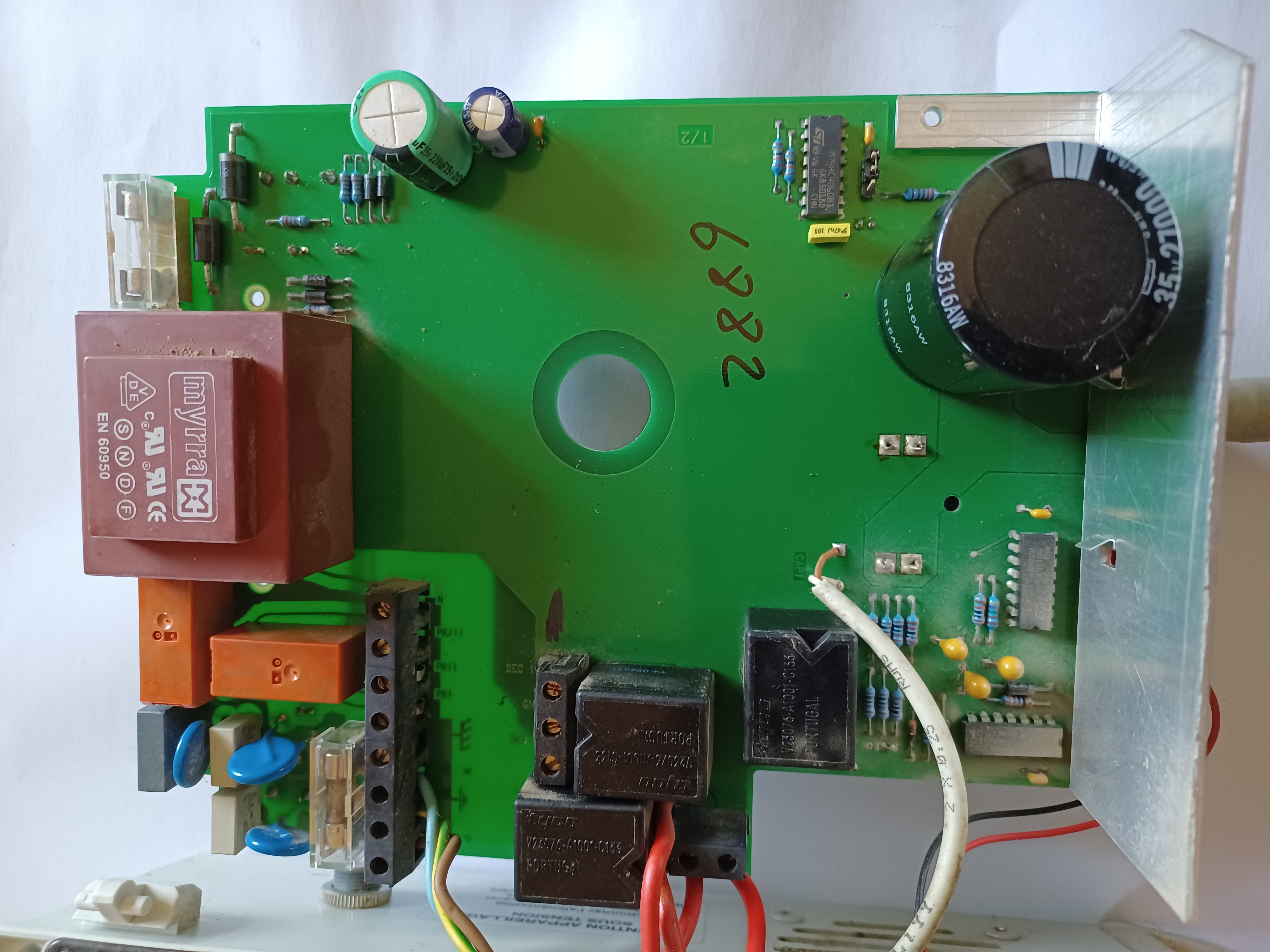

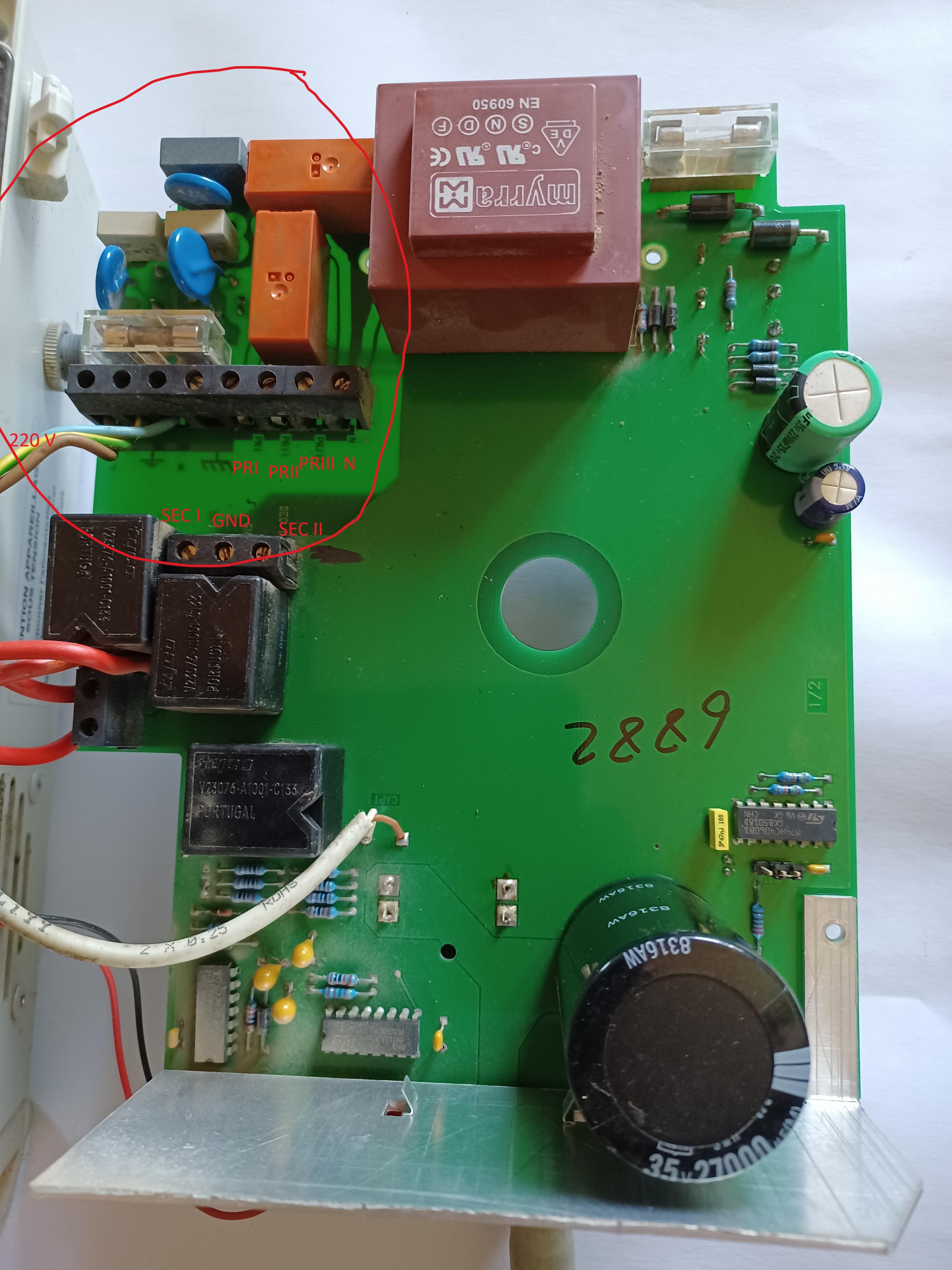

    Aspe
    Vue de dessus du circuit imprimé :
    N : noir
    PRIII : marron
    PRII : rouge
    PRI : jaune
    Nom : 20260620_155158.jpg
Affichages : 59
Taille : 2,81 Mo
    Aspe
    La même avec les gravages explicités :
    Vue de dessus du circuit imprimé :Nom : 20260620_155158.jpg
Affichages : 58
Taille : 2,39 Mo
    N : noir
    PRIII : marron
    PRII : rouge
    PRI : jaune
    lutshur
    Ce qui serait intéressant, c'est de voir le cablage entier dans le cerclage rouge.
    Comment phase et neutre se transforment en PRI1, PRI2, PRI3 et N ?

    doudou911
    pour continuer sur la question de Lutshur , une photo verso du CI, et la confirmation que la borne N est bien reliée au fil bleu d'alim
    donc, les enroulements :
    rouge marron jaune
    ------4ohms---- ----- 20---------
    --------------- 24 -------------------------
    Dernière modification par doudou911 ; 20/06/2026 à 16h22.
    Aspe
    Bonjour à tous les deux,
    Oui le fil bleu de l'alimentation est bien relié à la borne N,
    J'ai complété la vue de dessus du circuit imprimé :
    Aspe
    rouge marron jaune
    Oui c'est ça

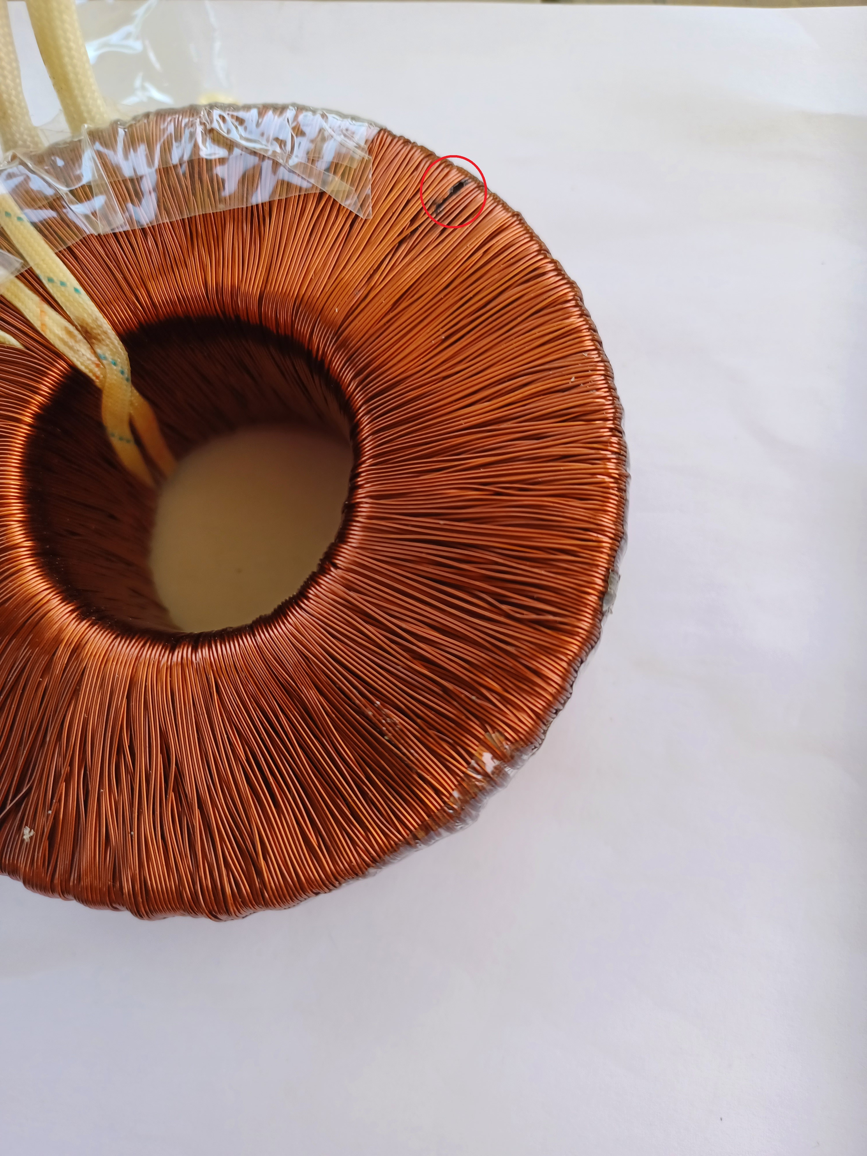

    doudou911
    le transfo n'a pas l'air d'avoir chauffé, sauf peut être en rouge.
    essayer de dégager un peu le fil qui va en A

    Aspe
    Je vois rien de particulier sur le fil qui arrive en A.
    En retiant le fusible, j'ai enlevé un peu de vernis sur les deux enroulements à gauche et à droite de l'emplacement du fusible.Nom : 20260620_181427.jpg
Affichages : 54
Taille : 2,23 Mo

    lutshur
    Le PCB multicouches n'aide pas à comprendre, mais on voit 2 relais pour commuter les PRI. Donc 1 seul est utilisé sur les 3. Difficile d'imaginer un ajustement du primaire au 220-230-240V rien qu'avec la résistance ohmique des enroulements. Il manque l'enroulement vers N, à placer quelque part.

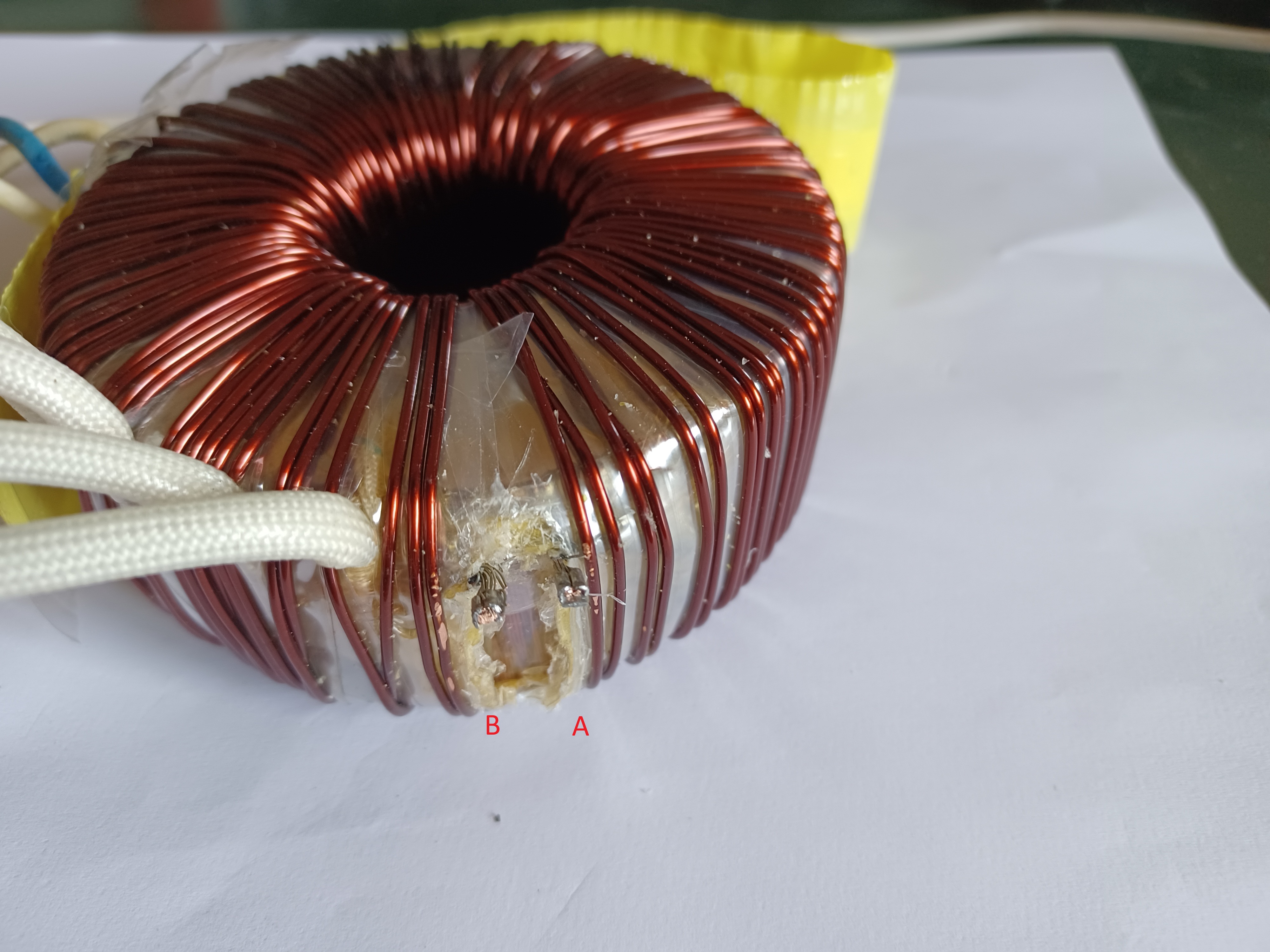

  28. #58
    Aspe
    J'ai retiré l'enroulement secondaire puis deux couches de ruban plastique pour mettre à nu l'enroulement primaire.
    Je pense avoir identifié un défaut qui ne me parait pas réparable. Qu'en pensez-vous?

  29. #59
    lutshur
    Je serais tenté de réparer si j'avais du fil émaillé du même diamètre.
    Couper le fil qui va à la face inféreure.
    Gratter les fils sur la face supérieure et sur la face inférieure. Enfiler un manchon à sertir du bon diamètre sur chacun. Ou bien de la gaine thermorétractable.
    Gratter les extrémités d'un morceau de fil émaillé qui ira d'une face à l'autre.
    Sertir ou souder. Si gaine thermo, la rétreindre. Ca fera des bosses qui devraient être acceptables.
