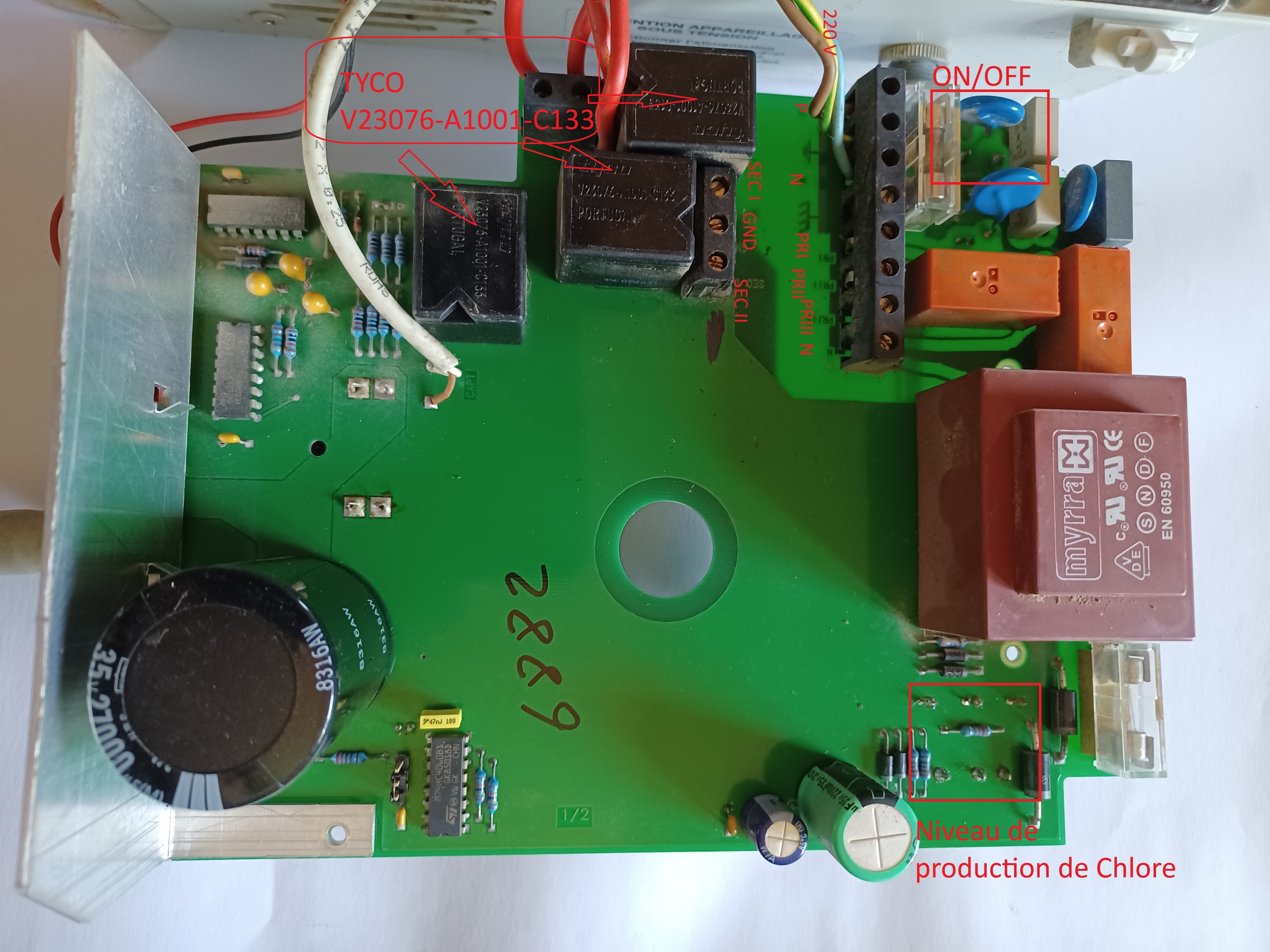

    @doudou31 : merci de ton retour. Je ne vais pas me lancer dans la réparation car en examinant de plus près le défaut, je me rends compte que les fils localisés autour et en dessous de celui qui est coupé ont également souffert.
    J'ai demandé un devis à une entreprise française pour un tranformateur torique sur mesure (avec en particulier 3 enroulements primaires à 230 V). Il coute 170 €. Ca donne à réfléchir quand on sait que ce boitier neuf vaut environ 500 €. Il appartient à ma voisine. J'attends sa réponse.
    J'aimerais en profiter pour comprendre un peu mieux la finalité de ce transformateur.
    Le boitier alimente une cellule contenant des plaques (anodes/cathodes) qui produisent le chlore par électrolyse d'une eau fortement salée. La cellule dispose d'une sonde reliée au boitier qui analyse le besoin en chlore de la piscine.
    J'ai compris que le circuit imprimé est capable d'activer un ou plusieurs enroulements primaires (en fonction du retour de la sonde ?). Est-ce à travers ce mécanisme d'activation que le circuit fait varier l'intensité du courant produit par les enroulements secondaires qui circule ensuite dans la cellule ?

    Non non non et non!
    Un transfo à trois primaires 230V ça n’existe pas!
    On se tue à te le répéter et tu refuses de nous montrer où vont les fils du transfo pour essayer de comprendre. De plus, il faut continuer les investigations dsur le transfo, en atteignant les deux extrémités de la brûlure pour comprendre qui est quoi, à quoi sert au juste le fil noir et où se branche le Klixon.
    Ceci permettra de savoir comment s’alimente ce transfo, forcément de manière unique, pour délivrer le 10,5V
    Il n’y a pas d’autre solution que la rétro ingénierie pour conclure.
    J'ai posté #45 des photos des vues dessus/dessous du circuit imprimé. Qu'est-ce que tu attends de plus ?

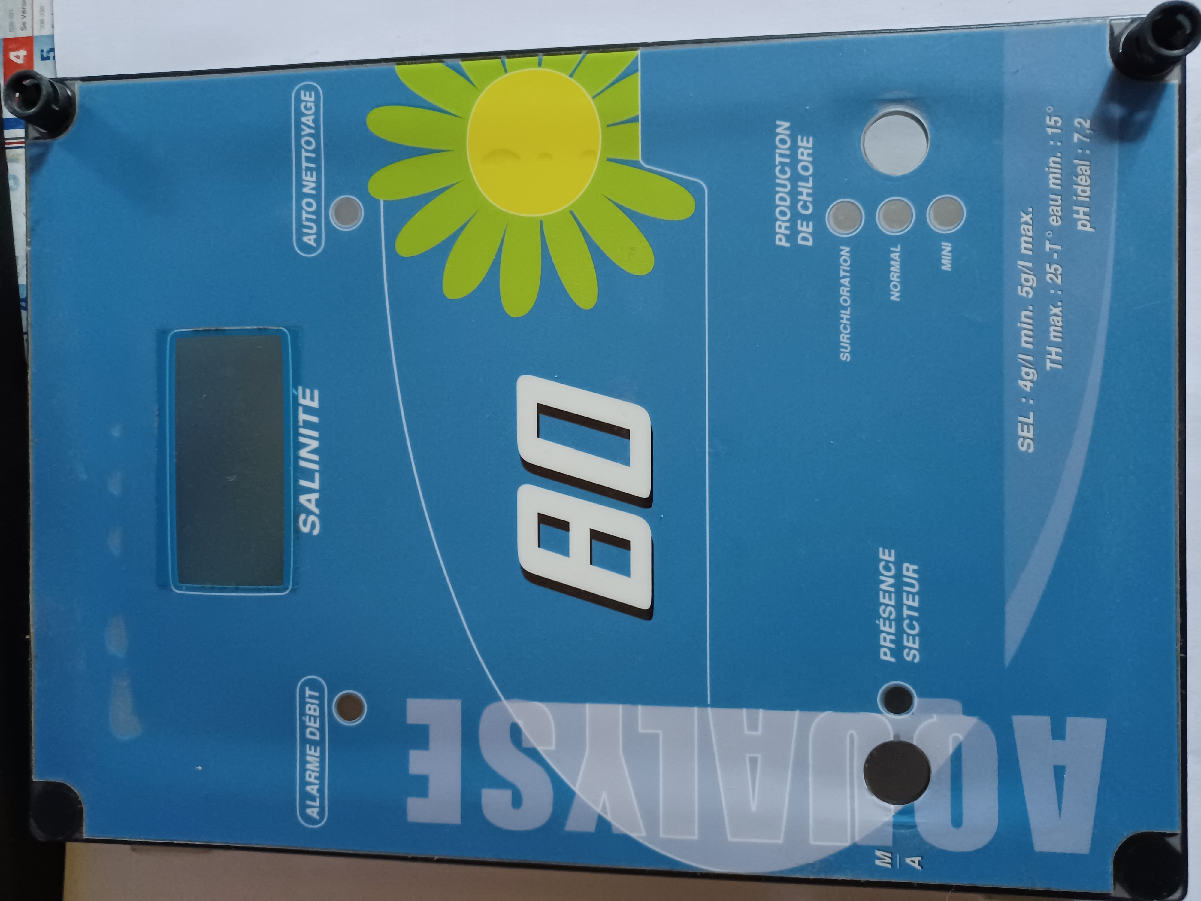

    Voici la photo de la façade.
    Le selecteur de niveau de production de chlore doit permettre d'activer l'un des enroulements primaire ?
    Si c'est le cas, cela signifie que je ne peux pas faire réaliser un nouveau transformateur avec 3 enroulements primaires car je ne connais pas les longueurs de fil de chacun des enroulements.
    En revanche, je peux en installer un avec un 1 seul enroulement primaire qui aura un niveau de production de chlore constant (fonctionnement dégadré) en le connectant sur PRI, PRII ou PRIII

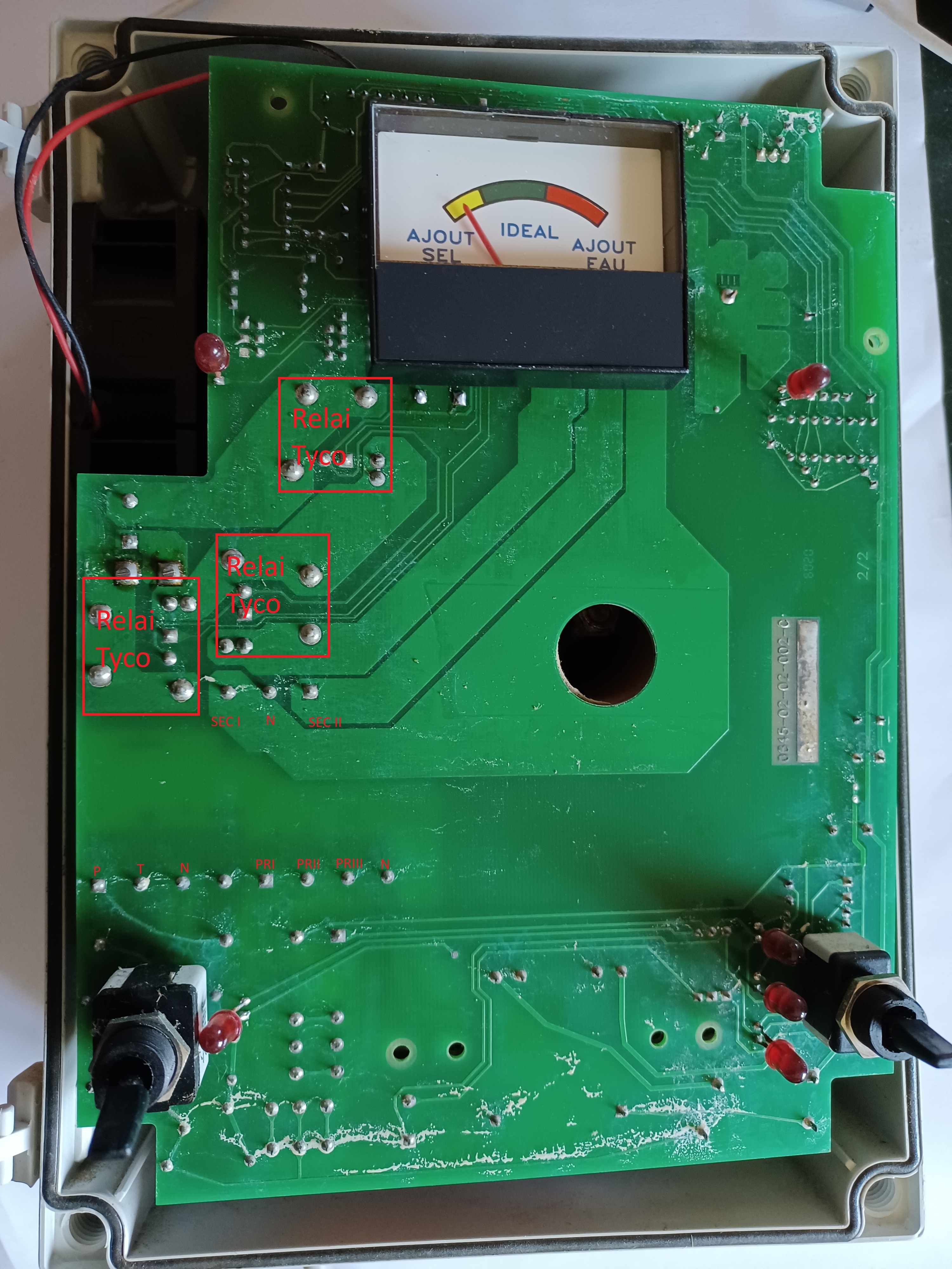

    ce qu'il faudrait , pour avoir une idée des tensions primaires, c'est mesurer la résistance de l'enroulement coupé.
    entre le point A et un point qui a 'fumé'
    entre l'autre point 'fumé' et le fils rouge ,jaune,brun.
    ensuite le schéma des connexions entre la phase secteur et les PH1,.. et les relais.
    effectivement l'inter niveau chlore agit sur ces relais.

    Cette image ne permet pas (à elle seule) de savoir ce qui est ”fait” des fils de secteur dont nous savons que deux seulement sont utilisés.
    Citation Envoyé par Aspe Voir le message
    Comme déjà dit (à maintes reprises) cette image est inexploitable. Il faut ”éplucher” et suivre les pistes du circuit pour comprendre ce qui est fait du secteur, qui d’ailleurs doit servir deux fois.
    Le transfo torique ne sert qu’en puissance, (très probablement en pont redresseur à deux diodes) et le transfo Myrra sert à l’alimentation de l’automatisme.
    Les images que tu as proposées ne nous permettent pas de deviner comment le secteur est distribué.
    On voit aussi que le secondaire (trois fils) mène à un circuit annexe qui comporte des éléments moulés dont je ne devine pas la fonction. Peut-être qu’en voyant clairement sa référence et les bornes sur l’autre face, on pourrait peut-être deviner des choses.

    les blocs moulés sont des relais https://fr.rs-online.com/web/p/relai...obiles/3080633
    quels sont les réf des 3 circuits intégrés ?

    Les références sont identiques sur les 3 blocs : Tyco V23076-A1001-C133

    La face arrière avec le repérage des relais.

    point A---- 2,3 Ohm ---- fil coupé ----- fil jaune 4,0 Ohm
    Un second fil coupé en dessous : fil coupe ---- 5,8 Ohm ---- fil marron.
    Je n'arrive pas à sortir le second brin point A ---- fil coupé.
    Je poursuis.
