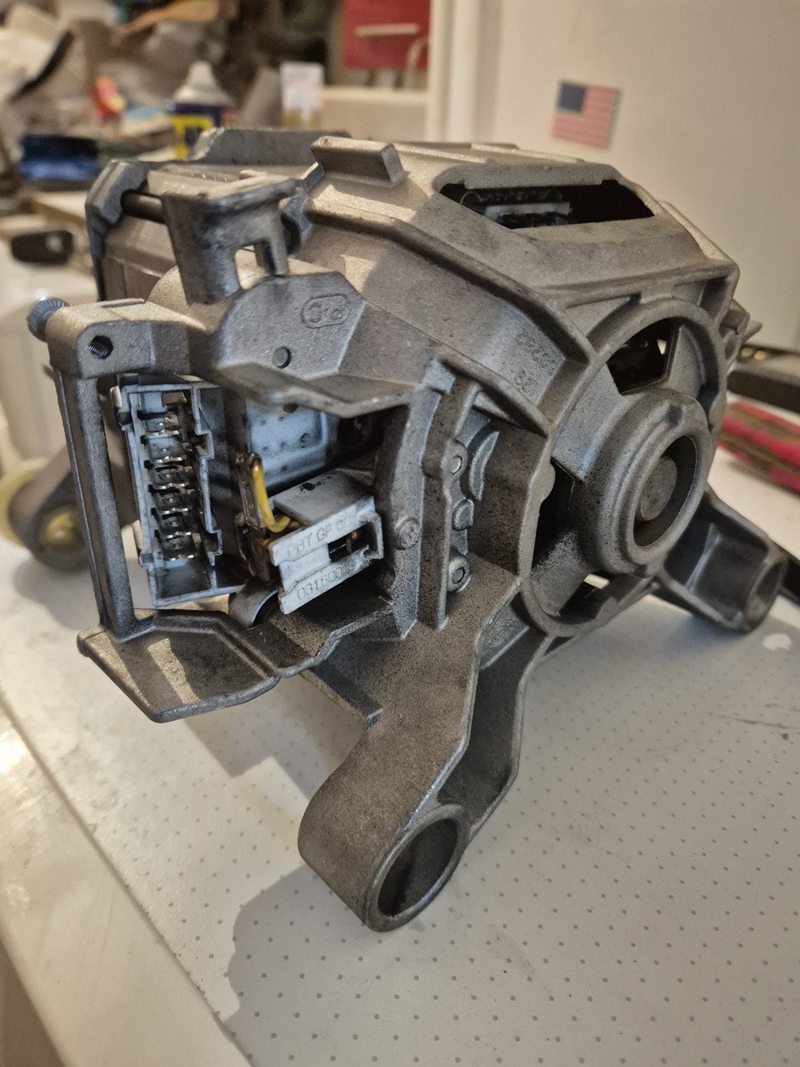

    dom7
    Mon lave linge Siemens E12-18 (WM12E181FF/10 FD 8709 700767) ne démarre plus[résolu]
    lorsque j'essaie de faire démarrer un programme , rien ne se passe. Les 3 voyants lumineux 1200, 800 et @ clignotent (voir photo), mais rien ne se passe.
    J'ai regardé si aucun objet n'obstruait la pompe et j'ai nettoyé l'évacuation, mais aucun changement.
    Auriez-vous svp une idée sur l'origine du problème, et comment faire pour y remédier ?
    Je vous en remercie par avance.

    ThomasV
    Re : Mon lave linge Siemens E12-18 (WM12E181FF/10 FD 8709 700767) ne démarre plus
    Il s'agit d'un défaut au niveau du moteur.
    Ouvrez la plaque arrière afin de vérifier l'état du moteur.

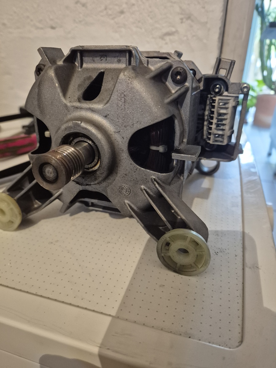

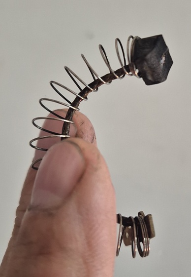

    déposez le moteur et retirez les charbons et voir s'ils ne sont pas usés (moins de 1.5 cms en dehors du fourreau)
    ref 00154740. CHARBONS MOTEUR SIEMENS 37 X 5 M/M
    dom7

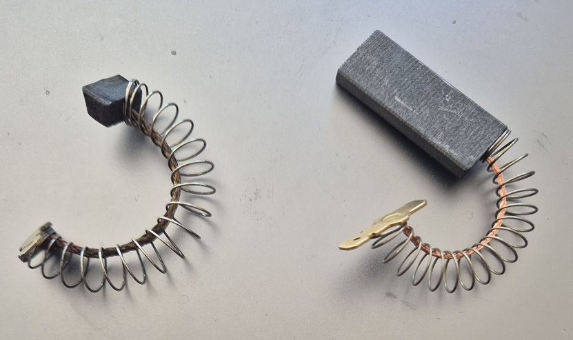

    Merci pour vos infos, j'ai effectivement démonté le moteur, et les charbons ont littéralement fondu ... (voir photo)
    Yapuka en commander de nouveaux.
    Avez-vous une adresse pour acheter des pièces de qualité, et livrées dans un délai raisonnable ?
    D'avance Merci, et à bientôt
    il peut être utile de vérifier l'état du collecteur moteur, s'assurer qu'il n'y a pas de lamelle soulevée
    dom7
    Effectivement, tant que le moteur est démonté, un petit check et un coup de soufflette s'imposent, mais s'il tourne très librement, je ne pense pas qu'il soit nécessaire d'aller plus loin ... pour le moment

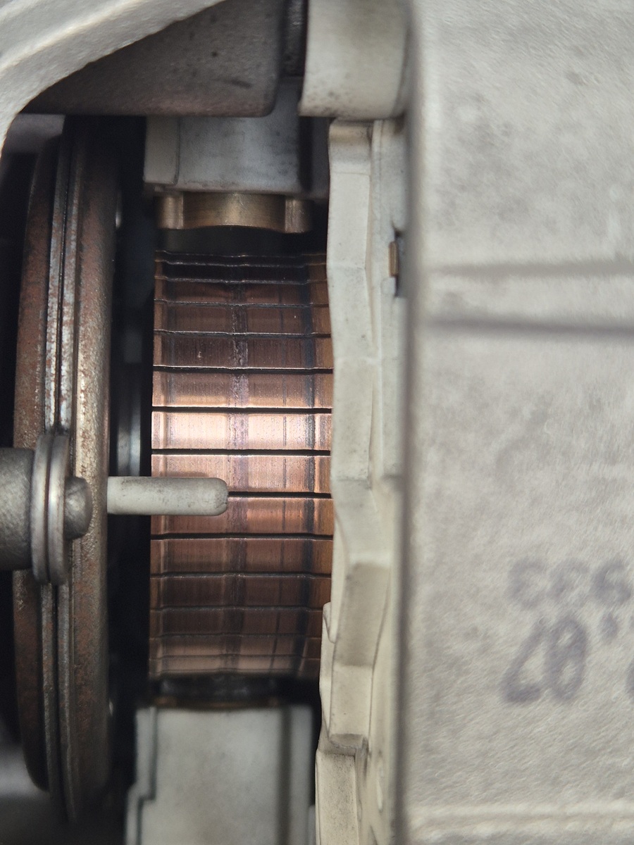

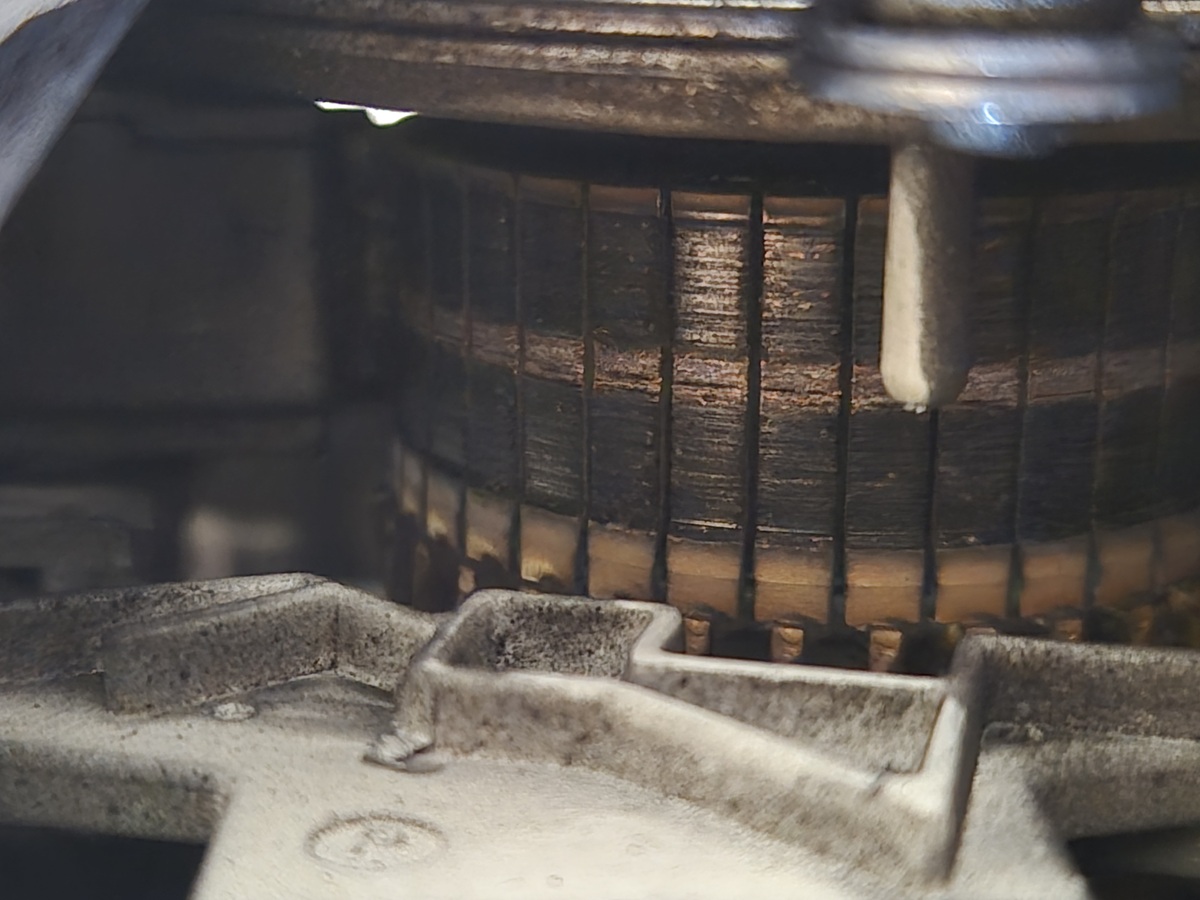

    ThomasV
    Quel est l'état du collecteur ?
    Une photo serait la bienvenue.
    Le fait que le moteur tourne librement ne signifie pas forcément que le 'collecteur' est en bon état.
    Dernière modification par ThomasV ; 30/07/2026 à 06h55.

    dom
    pour savoir si le collecteur est abimé ou pas il faut mettre les balais en place et faire tourner le collecteur à la main doucement en prétant l'oreille, on ne doit pas entendre de bruit particulier, si on entend "clic" à chaque tour c'est qu'une lamelle est décollé, si pas de "clic" tout va bien

    dom
    On parle bien du collecteur (voir la photo ci-dessus). Justement, vu l'état des charbons, il ne faudrait pas que le collecteur soit lui aussi abîmé.

    dom7
    Ci-joint une photo du collecteur. Il ne me semble pas très abimé et toutes les lamelles sont bien à leur place. Il faudrait peut-être que je le nettoie.
    Avec quoi je le fais ? (coton tige + WD40 ?)
    Ou mieux vaut ne pas y toucher ?
    Nom : 1000007031.jpg
Affichages : 108
Taille : 261,0 Ko
    pour moi il faut attendre d'avoir les balais, les monter et tester le bruit de rotation
    un collecteur est fragile si on s'y prend mal
    sinon, papier verre ultra fin ou éponge à gratter pour nettoyer la surface, alumette taillée en pointe pour nettoyer les espaces entre deux lamelles puis coup de papier de verre fin pour enlever les éventuelles bavures
    il m'est arrivé de nettoyer des collecteurs sans démonter, en passant le papier verre dans les interstices du boitier moteur
    s'il y a des "clics" en tournant à la main ce en sera pas la peine d'insister, il faudra remplacer le moteur
    pour 15€ environ(prix des charbons) cela vaut vraiment la peine de nettoyer le collecteur
    et ne faire par contre l'essai qu'avec les charbons neuf en place
    surtout pas avec les vieux car ce n'est pas les charbons qui frottent
    mais le fil de cuivre conducteur des charbons (un vrai poste a souder)
    Un petit coup de papier de verre très fin, et un bon soufflage et voila le résultat:
    Nom : 1000007032-1.jpg
Affichages : 109
Taille : 315,5 Ko
    dom
    il était plus que temps de remplacer les charbons car c'était limite que cela prenne feu
    voir la trace médiane sur le collecteur
    ThomasV
    C'est justement pour cette raison que je voulais voir le collecteur.
    Quand j'ai vu les charbons usés à ce point, j'ai eu peur que le collecteur ait lui aussi subi d'importants dégâts.
    dom7
    Et là, qu'en pensez-vous ? Une fois nettoyé, il semble très utilisable, non ? (même s'il a perdu un peu de diamètre, mais je pense que cela est normal après un temps d'utilisation important)
    Citation Envoyé par dom7 Voir le message
    Re
    il faut pour cela attendre d'avoir reçu les charbons neuf
    et ne surtout pas utiliser les anciens même pour un petit test
    ils vous bruleraient le collecteur
    ça m'a l'air parfait !
    Charbons reçus ... trouvez l'erreur !
    Nom : 1000007120.jpg
Affichages : 95
Taille : 148,6 Ko
    Yapuka monter

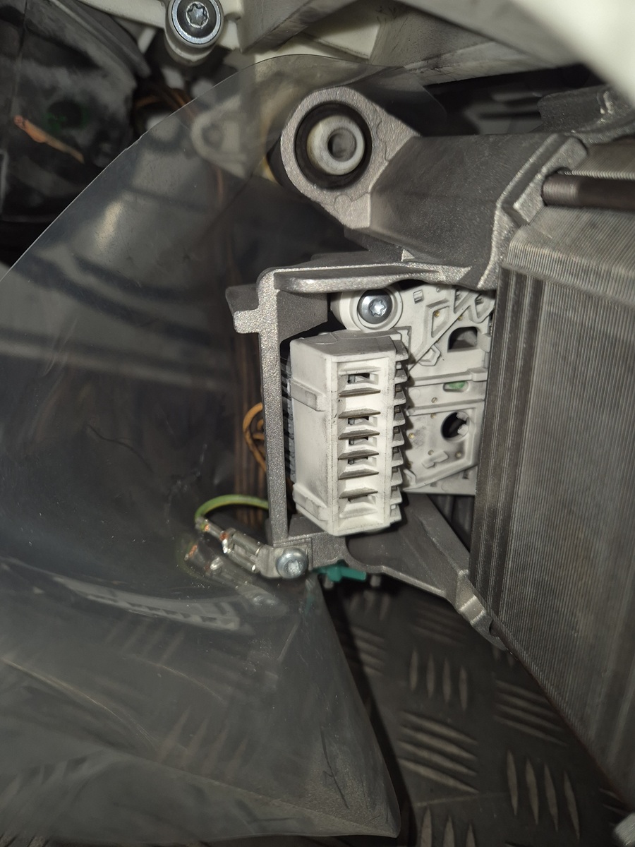

    Est-ce que vous pouvez m'indiquer quelle est la position des 2 charbons sur le connecteur ?
    Nom : 1000007123.jpg
Affichages : 91
Taille : 307,0 Ko
    Je pense qu'il vaut mieux redémonter le moteur, n'est-ce pas ?
    Dernière modification par dom7 ; 03/08/2026 à 14h43.
    Re
    c'est bien ce qui m'ennuie car il faudrait déposer le moteur et en relever la couleur des fils pour chaque charbon
    mais en aucun cas le mettre sous tension sans notre accord
    perso je veux simplement la valeur ohmique entre les charbons
    ne pas les démonter non plus sans mon accord préalable
    j'espère qu'ils ne sont pas tous de même couleur
    j'ai redémonté (et débranché) le moteur.
    Pour déterminer les broches correspondant aux charbons, j'ai mesuré la résistance entre chaque broche et les connecteurs des charbons, jusqu'à trouver une résistance nulle.
    Ensuite j'ai mesuré la résistance entre ces 2 broches (les 3 et 4). Cette résistance varie de 5 à 20 Ohms lorsque l'on tourne le rotor à la main.
    Est-ce que cela répond à la question ?
    Pour répondre à la question des couleurs, tous les fils arrivant sur le connecteur moteur (faston) ont la même couleur.
    cela répond a la question les charbons portent a présent sur le collecteur
    l'idéal serait un test sous tension en effectuant un montage rotor collecteur en série
    directement sur le secteur mais c'est délicat via un néophyte
    même les fils de la Tachy ??
    s'il n'y a que 6 cosses mâles ce serait jouable a condition de ne pas alimenter la tachy de façon formelle (elle est située a une extrémité du bornier )
    elle serait a marquer au feutre sur le bornier (noircir sur le connecteur le coté ou se trouve ses 2 fils
