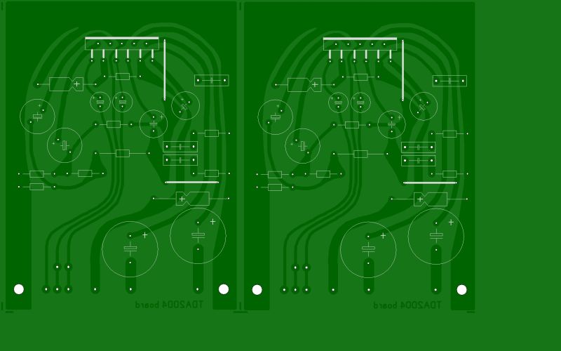

    Bonjour, il y a quelque temps j'avais fabriqué un ampli en suivant ce schéma:
    Nom : car_amplifier.gif
Affichages : 1584
Taille : 38,3 Ko
    avec le brochage suivant http://www.datasheetcatalog.org/data.../378181_DS.pdf (en première page) comme si on le voyais de face.
    On distinguais que très faiblement la musique derrière un bruit de fond de souffle ect..., jusqu'aujourd'hui je découvre en fouillant me vieux circuit, un circuit d'autoradio avec ce même TDA2004, j'ai donc remplacé l'autre par celui ci sauf que ça reste exactement pareil, quel autre composant pourrais en être la cause?(j'ai essayé de faire entrer le signal sans passer par les condensateur de 2.2uF et avec la sortie au parleur avant les condensateurs de 2200uf mais sans plus de résultat)
    Merci de m'aider, j'aimerais vraiment réussir a enfin faire marcher cet ampli

    Bonjour, on peut avoir une photo du montage recto verso ? ^^
    invite537792fb
    Re : problème fabriquation ampli avec tda2004
    Voila pour les photos, le pistes sont étamé, n’ayant pas d'acide pour dissoudre le cuivre j'ai coupé le cuivre autour des pistes(j'ai vérifié, aucune piste n'es en contact)

    mag1
    Re : Problème fabrication ampli avec tda2004
    Ben oui, c'est pas vraiment étonnant si ça ne fonctionne pas.
    Je te conseille de repartir de 0, de faire un typon qui respecte certaines règles: plan de masse, découplage près du CI etc.
    Ou tu choisis sur le net un exemple de typon qui fonctionne (il y en a).
    Tu graves le circuit (méthode eau + HCL + eau oxygénée) avec précautions.
    Tu évites les perruques qui mélangent les entrées et les sorties et favorisent les oscillations parasites.
    Pour savoir si ton circuit oscille sur une fréquence HF inaudible, PIXEL te demandait de poser à côté un récepteur radio réglé sur les grandes ondes.
    Si le circuit oscille, il rayonne, et tu l'entendras.

    inviteede7e2b6
    à la vue de la maquette , c'est tout à reprendre.
    les condos de découplage doivent être "collés" aux pattes correspondantes.
    ton paquet de nouilles de liaison est l’exemple de ce qu'il ne faut pas faire

    Kissagogo27
    Bonjour, comme tu l'as lus dans les remarques précédentes, les fils cablés en l'air font office d'antenne et déstabilise l'ampli qui se met a osciller ^^ , donc au plus près c'est les connexions les plus courtes possibles entres les broches du CI et les condensateurs
    l'idéal étant de refaire le circuit imprimé comme dans les exemples donnés plus haut tu peux modifier un peu la disposition des broches du circuit intégré mais attention, elles ne supportent pas très bien les pliages ^^ donc risque de casse .. tu peux un peu les écarter pour faire ton circuit imprimé . sinon prend une platine a trous et utilise du fil pour relier les points, mais coté soudure, dénudés et pas en fils volants

    Bonsoir, le PROBLEME VIENT DU CIRCUIT IMPRIME, comme expliqué plus haut: toute les parties de cuivres laissées , les fils volants, les condos mal placés, crés des capas et des self parasites. donc capas + self+ ampli= oscillatteur .
    Ce n'est pas le montage qui est parasité , mais le montage qui parasite tout autour.
    Donc je répète : sans circuit convenable pas de solutions miracles.
