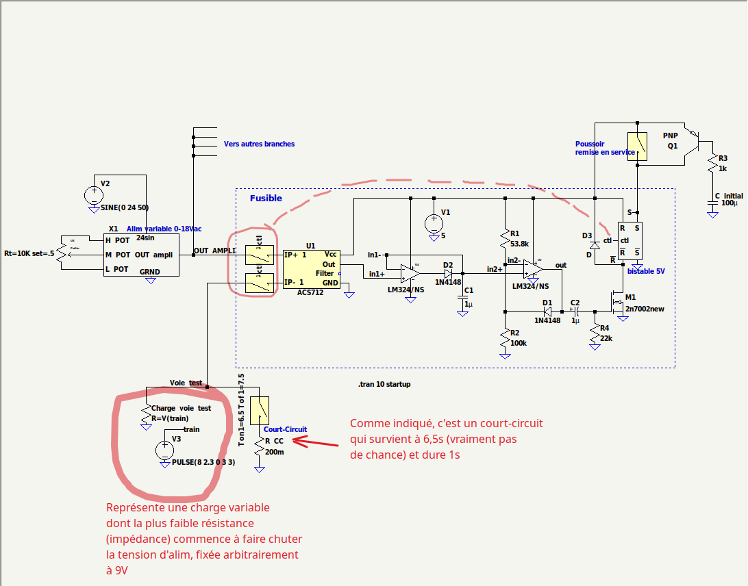

  11. #371
    Clemenc
    Re : Alimentation électrique pour locomotive märklin
    Le potard permet de 0V à 18VAC (++)
    La résistance variable permet d'ajuster le 18V.
    Sinon en mode retournement de sens de la loco c'est du 24VAC.

  13. #373
    lutshur
    Oui, mais tu as vraiment besoin de descendre à 0V ?
    J'explique
    Je veux détecter le CC par la chute de tension en sortie d'ampli qui ne manquera pas de se produire grace à la limitation de courant.
    4A dans un CC de 400mOhm donnent 1,6V. En fonctionnement normal, si tu te contentes d'un mimimum de 2V, le CC pourra être détecté.
    Reste à fixer la valeur de la résistance de CC...
    A part ça, j'ai trouvé la bascule D (CD4013) superflue. Elle bloque la tension de sortie, même si le CC a disparu.
    Je devrais cabler U1 en trigger, ça devrait faire le job.
    Heu, je viens de lire la fin de ta réponse, la bascule D est ce que tu voulais en quelque sorte , sauf que là, elle bloque l'alim.
    Ca implique un circuit par branche pour l'isoler. Et pas question de relais car trop lent.
    Je voulais aussi cogiter une version à BJT et 2N7002 au lieu d'AOP et TLP172A, mais il n'est pas certain que ça prenne moins de place.
    Ca attendra la saint glinglin.
    Purée, comme on se fait exploiter ici !

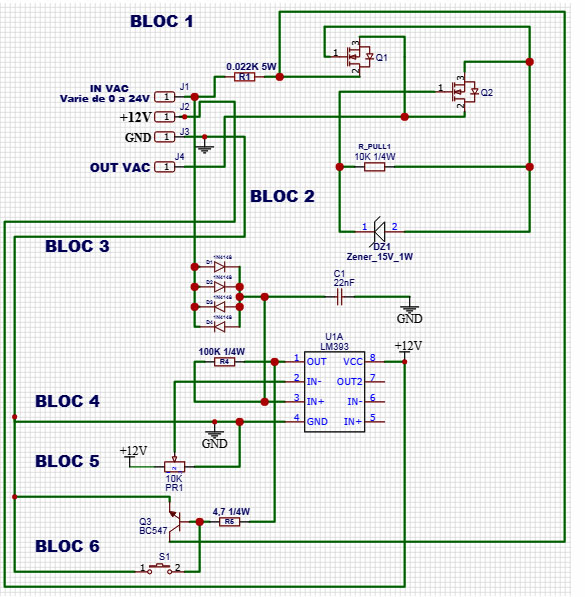

  16. #376
    Clemenc
    J'avais ceci dans les tiroirs et je ne sais même pas si le plan est correct !
    D'après ce que je comprends celà devrait faire le job, couper le courant très rapidement sur la ligne (canton) en court circuit ??
    Que faudrait il faire pour l'adapter .
    les 2 mosfet sont des IRLZ44N
    Christian

  18. #378
    lutshur
    Alors, le schéma #376
    Les 2 Mosfets sont flottants. La masse doit être quelque part sur DZ1, mais je ne sais pas où elle peut aller.
    Il est étonnant que lorsqu'il conduit Q3 tire à la masse R1 qui reçoit du 24V alternatif.
    Pourquoi deux 1N4148 en // dans le montage anti // D1 à D4 ? ... et je ne comprends pas la finalité. Le LM393 est alimenté en 12V et reçoit du 24Vac sur une entrée.
    La limite indiquée sur le datasheet est V(+) - 0.2V
    Tel quel, non fonctionnel.

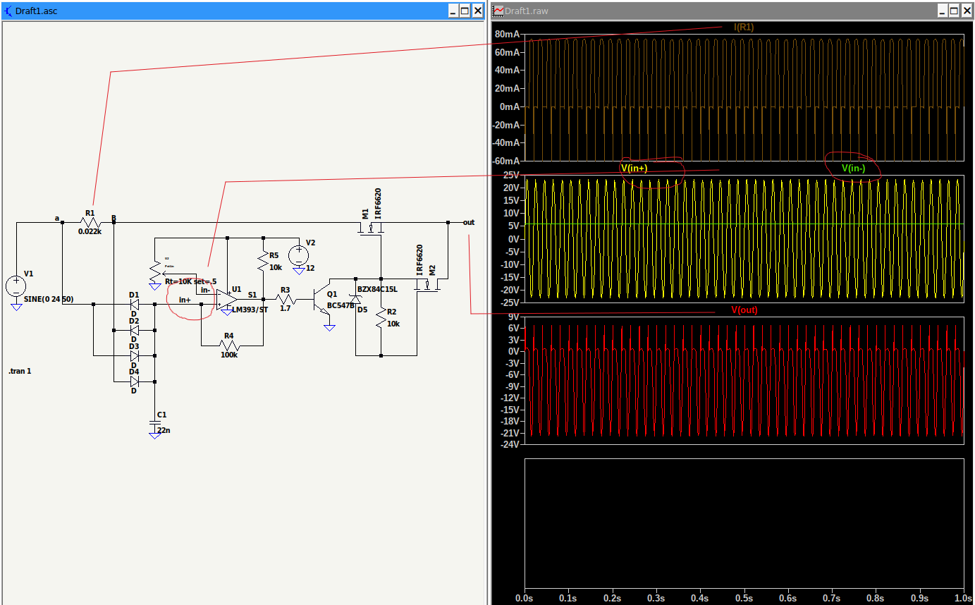

  19. #379
    lutshur
    Je posterai une simulation du courant de l'alim lorsque la charge varie.
    Voilà, par exemple
    Nom : Capture d’écran_2026-02-11_11-37-57.png
Affichages : 79
Taille : 102,2 Ko

    Clemenc
    Je ne comprends pas tout sur le schéma du #379 , mais je retrouve beaucoup de l'alimentation actuelle . Je continue de préférer la solution qui ne touche pas l'alim actuelle (elles sont déjà montées) mais qui coupe (débranche) une des ses sorties (branche) vers un canton (ou 2 ou 3 réunis).
    Schéma du #376 dans cet esprit : J'avais mal retranscris ma source et corrigé entre autre le pont de diodes.
    Est ce que les mosfets sont toujours flottants ?
    Le circuit te semble opérationnel ? il faut que je fasse une dizaine de PCB.

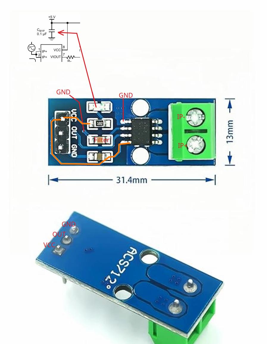

  21. #381
    lutshur
    J'ai du mal avec D1 à D4, C2. Faut que je mette ça sur LTspice. Ben non, on ne peut pas tout comprendre du premier coup
    Tu as retourné Q3, mais il n'y a toujours rien pour alimenter la cathode de DZ1, donc la grille de Q2. Ni celle de Q1.
    Le schéma #379 est pour montrer que la limitation du courant n'est pas "rigide". D'ailleurs, la consigne est de combien ?
    C'est normal que tu retrouves beaucoup de l'alim, c'est son schéma, je n'y ai rien modifié.

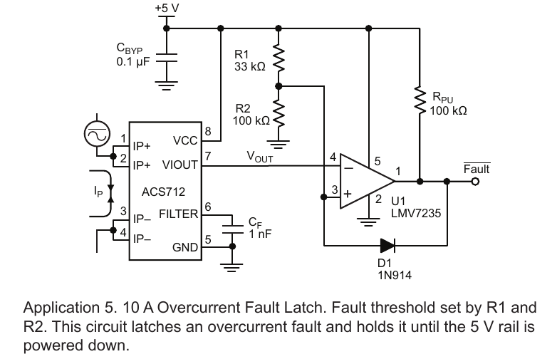

    Avant de me lancer dans l'étude d'un schéma de fusible, à reproduire 5 fois, je cherche le moyen de mesurer le courant. Et surtout de détecter celui qui dépasse la consigne de limitation.
    Le plus pratique serait peut-être d'utiliser un capteur ACS712, version 5A, filtrer son signal de sortie pour comparer avec une référence.
    En lisant son datasheet, j'ai vu un montage qui fait ça, mais en DC.
    Bon, je me colle à transposer ton schéma

  22. #382
    lutshur
    #380, résultats.
    0,022k = 22 Ohms. Si ru fais passer 3A à travers, tu obtiens 66V...
    D1 à D4, c'était quoi le but ?

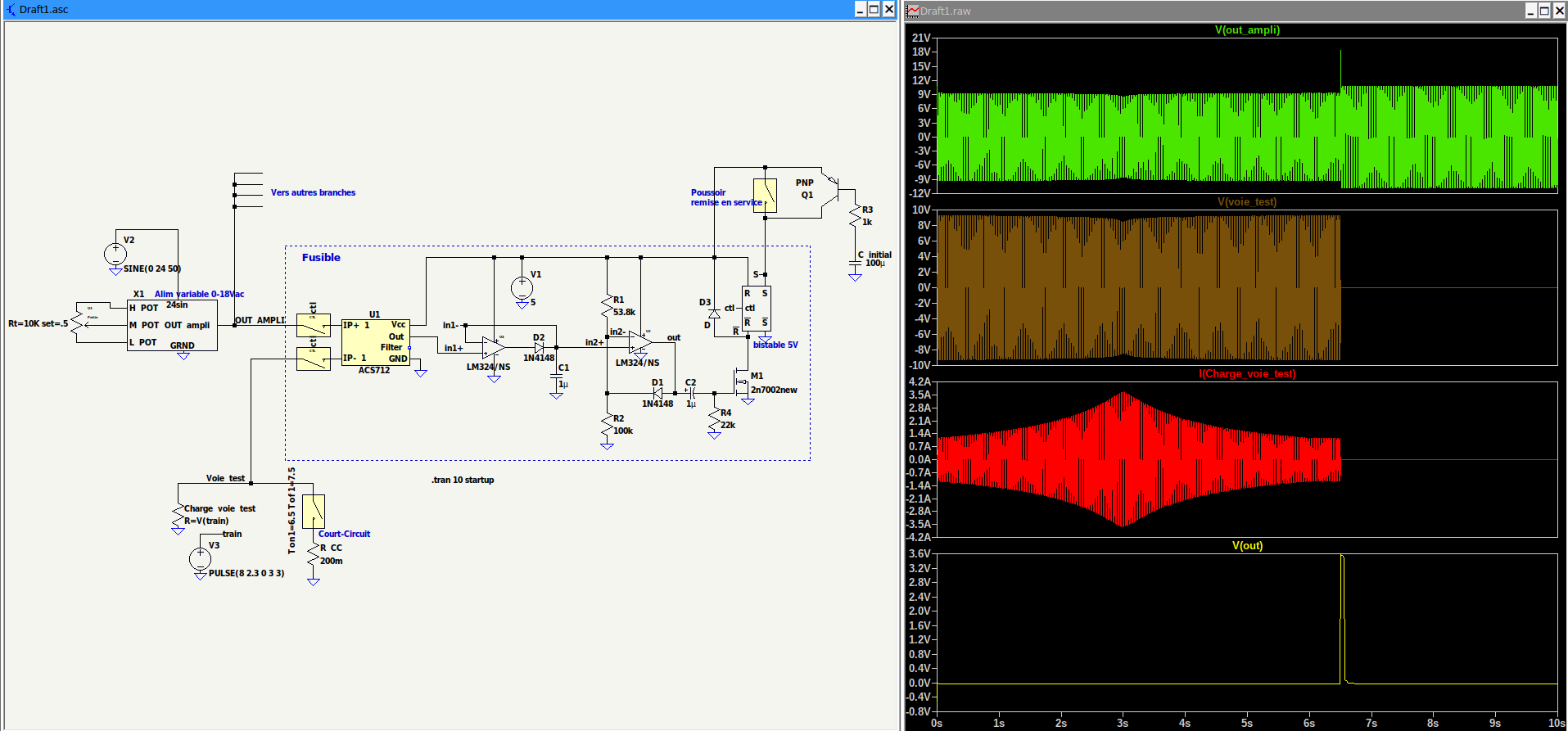

    lutshur

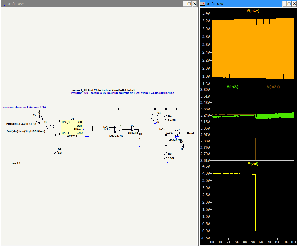

    Voici un début prometteur avec l'ACS712.
    La sortie pourra commander soit un relais statique, soit des Mosfets en opposition. Si la tension de sortie est insuffisante, il faudra passer l'alim des AOP à 12V en laissant celle de l'ACS712 à 5V.
    Concernant l'utilisation de Mosfets, je ne sais pas comment il vont supporter la longueur des rails (tout ce qui va être capté). Il faudra peut-être ajouter un étage à thyristors.
    Si utilisation d'un relais statique, je me demande s'il n'y a pas une tension et un courant minimal pour maintenir la conduction.
    Edit
    Du coup, utiliser un relais mécanique ? Ca pourrait marcher si les Q12 et Q20 tiennent suffisamment longtemps

    "D1 D4 c'est quoi le but ?"
    Je presume que le but est, avec D2 D3, de mesurer la différence de tension entre les bornes de R1 22 ohms en envoyant toujours du >0 sur in+ de Lm393

    Il y a un loupé, alors. R1 voit passer le 24Vac, le résultat est la courbe jaune notée V(in+). Et puis 22 Ohms pour mesurer le courant, c'est trop.
    Je me suis loupé aussi de mon coté, mais le schéma #383 reste le même. seul le capteur de courant à effet Hall change, ainsi que R1.
    En effet ce n'est pas le ACS712 mais le ACS71240 que j'ai utilisé.
    Le schéma corrigé suit. J'ai resserré l'axe du temps pour montrer l'augmentation d'amplitude en In1+, dûe à l'augmentation du courant.
    Nom : Capture d’écran_2026-02-12_09-47-42.png
Affichages : 79
Taille : 65,3 Ko

    Voilà ce que ça donnerait
    Nom : Capture d’écran_2026-02-12_13-09-17.png
Affichages : 80
Taille : 103,9 Ko
  27. #387
    Clemenc
    Je te fais trimer ! et merci.
    Comme d'habitude je ne saisi pas tout
    Je n'ai trouvé des ACS712 que sur PCB déjà installé ou avec un format que je ne sais pas soudé (à priori).
    Je t'ai écrit sur le schéma mes questions.
    Christian
    Nom : Lutshur Court_Circuit Version  acs712.jpg
Affichages : 80
Taille : 178,3 Ko
  28. #388
    lutshur
    Je te fais trimer !
    Si peu...
    OUT rail ? attends, je recherche dans les posts précédents.
    Out rails = Out ampli. Pas directement en sortie de l'ampli, mais après le relais K2 (#360), sur les borniers.
    Donc, 1 fusible par branche.
    La voie test est une branche parmi les 5, il y en a bien 5 ? Je n'allais pas simuler la totalité : reproduire 5 fois le circuit avec des tensions différentes et des timings différents pour chaque branche.
    Non à l'esclavagisme !
    Le montage "fusible" n'a pas besoin de pont de diodes. L'ACS712 accepte du courant alternatif à mesurer.
    Les TIP sont protégés pour autant que l'intensité qui les traverse est inférieure au maximal autorisé ou que leur échauffement est bien dans la limite permise.
    Comme je n'ai pas eu de réponse concernant la consigne de limitation de courant, pour l'instant, le fusible saute pour 4,05A. Ca se modifie avec R1.
    Les 2 contacts avant l'ACS712 sont ceux du relais bistable
    Dernière modification par lutshur ; 12/02/2026 à 15h04.
  29. #389
    lutshur
    Si pas suffisamment clair, voici une image
    Nom : Sans titre.png
Affichages : 81
Taille : 93,7 Ko
  30. #390
    lutshur
    C'est bien, tu n'as pas à le souder, les connecteurs sont déjà là, ainsi que le découplage de l'alim et le condo de la patte FILTRE
    Précision, la masse du "fusible", celle de l'ACS712 y compris, peut être indépendante de celle de l'alim variable (donc celle des rails)
    Nom : 61avQlRzp-L._SX522_.jpg
Affichages : 76
Taille : 80,6 Ko
