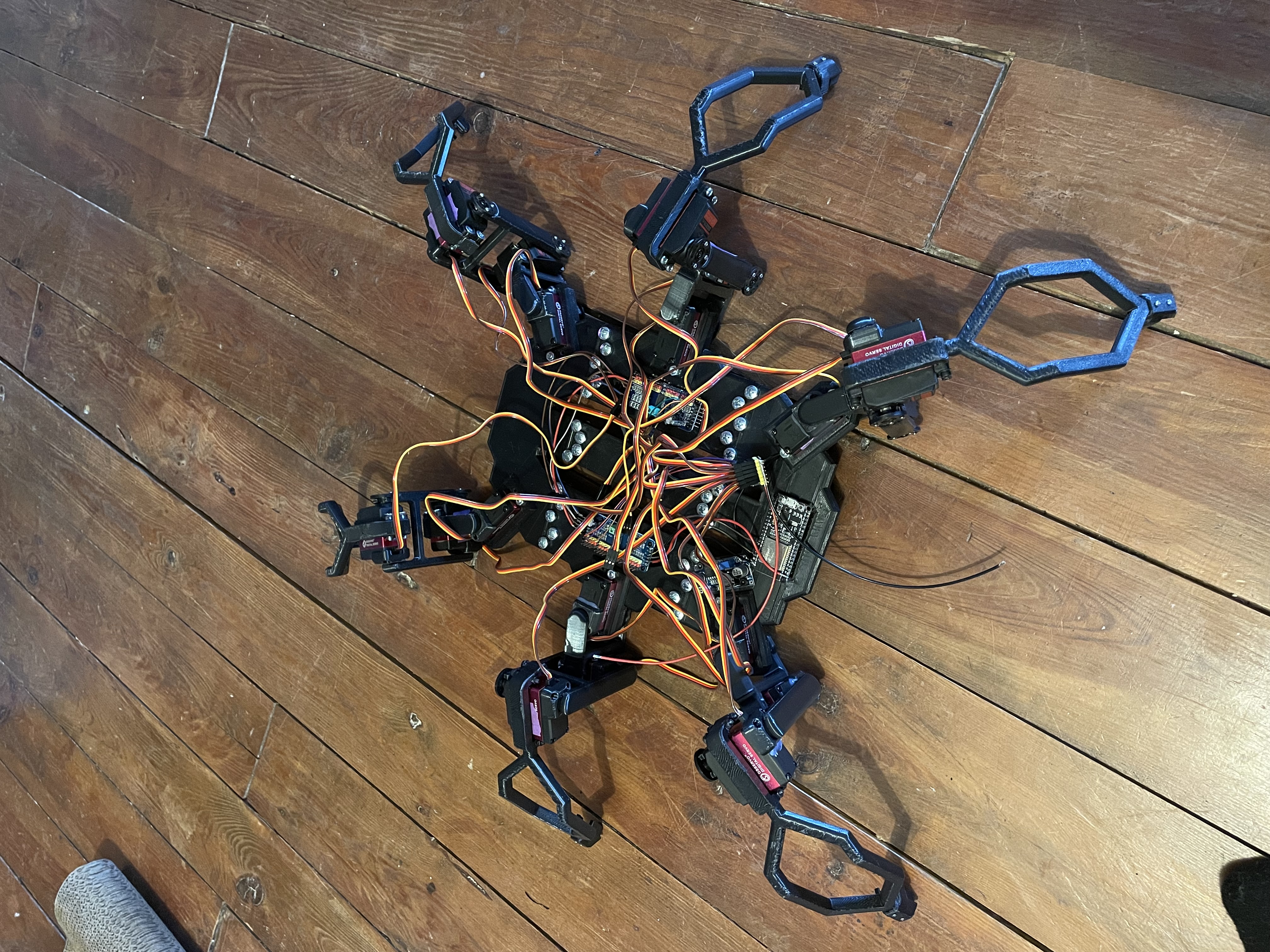

    Bonjour, j’ai commencé un projet en électronique/conception/programmation dans mon temps libre, je préviens que je n’ai seulement que des connaissances que j’ai appris suite à mes projets alors je demande des avis experts pour cela !
    Je fabrique un Hexapode 3 DOF (trois axe de liberté) et pour ce projet j’utilise des servos DS3235 qui peuvent tirer ~2,3A en peak chacun, alors même si ce n’est que lorsqu’ils forcent et ils ne forcent jamais tous en même temps, mais n’empêche que en moyenne le circuit vois presque 10-15A (total de 18 servos). Le problème est que lorsque je le démarre et fais fonctionner les servos, la tension de ma batterie NiMh 5S (6V nominal) 5800mAh chute, jusqu’à 0,4-0,6 volts de perte.
    Donc je ne sais même pas si cela est très grave mais du coup je m’arrête toujours avant la limite de décharge pour éviter de descendre la batterie trop bas. Mais du coup est ce que cela est vraiment problématique et comment éviter ce problème au maximum.
    S’ils vous faut des informations supplémentaires n’hésitez pas.
    Merci beaucoup à ceux qui m’assisterons !

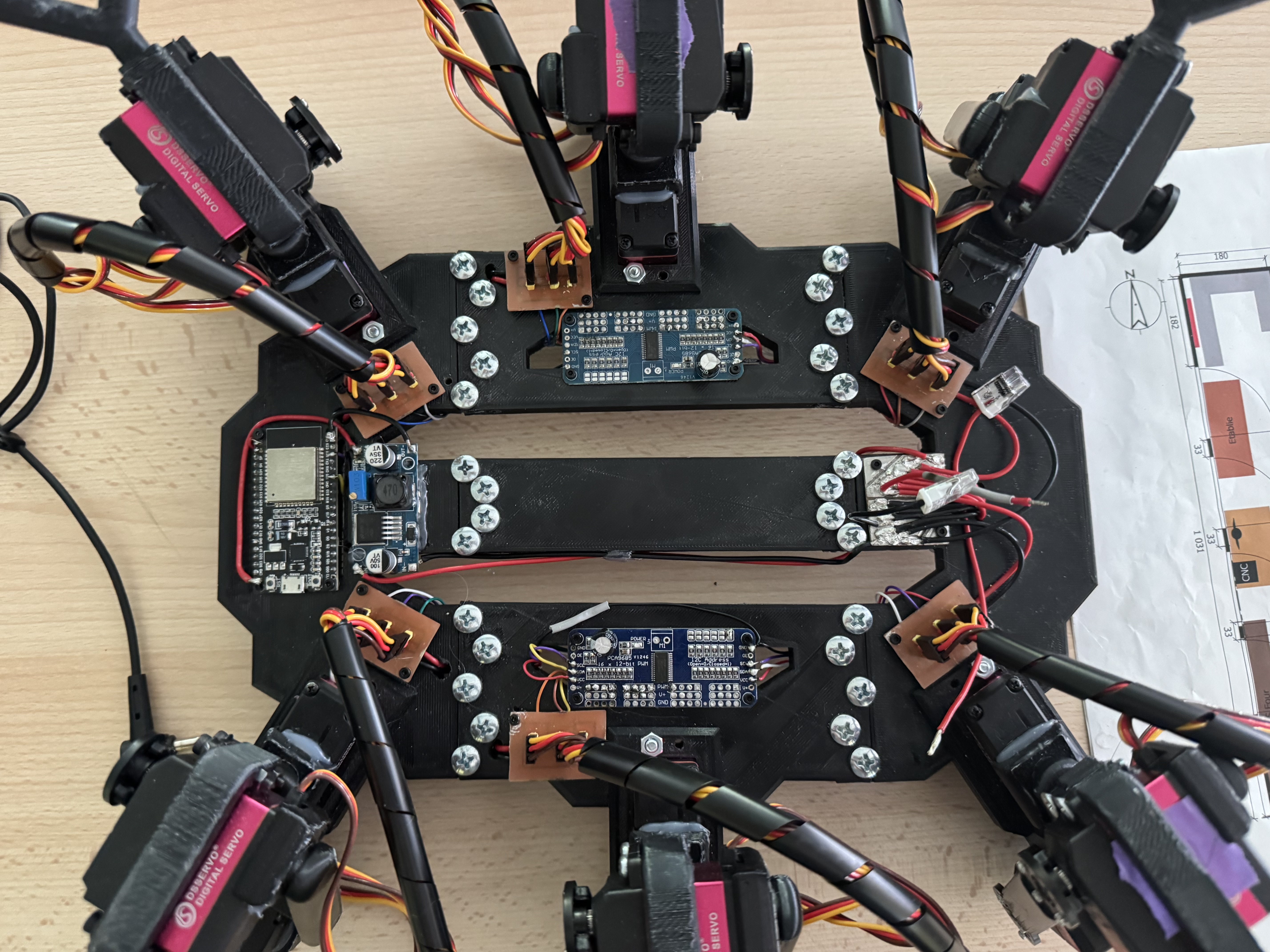

    Pour la commande quand je tirais trop l’ESP32 faisait des reset constant mais c’était un problème avec la Wifi et BT mais la plus rien tant que je reste au dessus des 5v (j’ai rajouter un 4700uF et un 100pF aux pins de son alim pour réduire ce que je pouvais)

    Voilà à quoi le robot ressemble pour l’instant, les jambes elle ne changeront pas mais je suis entrain de faire la conception du corps pour cacher toute l’électronique.
    Pour vous donnez un ordre d’idée de la taille, le corps a lui seul fait ~30cm de long et les robot fais 3,5kg avec batterie !
    Re : Éviter une baisse de tension sur un robot Hexapode
    bonsoir,
    100pF cela ne sert à rien, il doit y avoir une erreur d'un facteur 1000.
    Mais je réitère il faut deux packs séparés pour maitriser la bête ou un seul et un DC/DC performant pour alimenter le "cerveau" en 3.3v
    Gwinver
    Le 100 pF est en parallèle de la 4700 µF, l'intérêet est peut-être dans le filtrage des parasites de fréquences élevées.
    Cela dit, si la carte de contrôle est alimentée par la batterie principale, les 4700 µF vont simplement contribuer à alimenter les moteurs sans protéger la carte de contrôle.
    Il faudrait une diode "anti-retour" pour conserver la charge pour le micro.

    Du coup si je met une diode anti retour en amont du câble positif juste avant le plus du condensateur et du VIN de l’esp ça aiderait l’esp à mieux gérer les pics ? Est ce que ça évite aussi les creux et autres ? (Désolé en électronique primaire j’y connais pas grand chose, les seuls chose utile que j’ai appris c’est via des forum comme celui-ci car aucun des cours en Bac Pro ne nous explique tout ça…)
    Oui, car le condensateur peut se charger à travers la diode, mais ne se déchargera pas dans la batterie lors des baisses de tension dues aux pics de courant.
    Après, il faut dimensionner le condensateur en fonction de la durée des pics et de la consommation de la carte de contrôle.
    Avec une diode standard, la chute de tension est de 0.6 V, donc il reste 6.6 V puisque la batterie est donnée pour 7.2 V. Le micro nécessite 5 V.
    La diode doit supporter l'appel de courant du condensateur à la mise sous tension, et au retour de la tension nominale de la batterie après un appel de courant.
