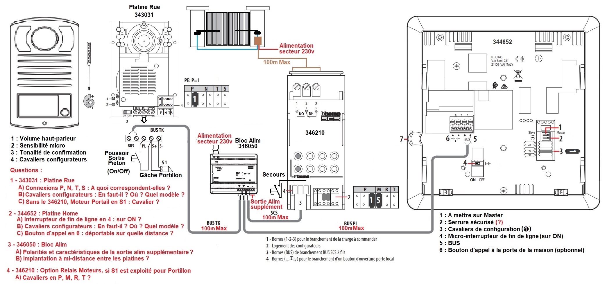

    Voila le plan de câblage pour les produits BTICINO que j'envisage d'utiliser pour mon projet.
    Sauf que j'ai beaucoup de points qui posent questions, pour lesquels malgré mes recherches, je n'ai pas pu (su?) trouver de réponses dans les doc techniques (?!) que Legrand, Bticino laissent accessibles sur le net.
    Nom : Câblage Projet BTICINO.jpg
Affichages : 105
Taille : 486,1 Ko
    Merci de vos conseils avisés.

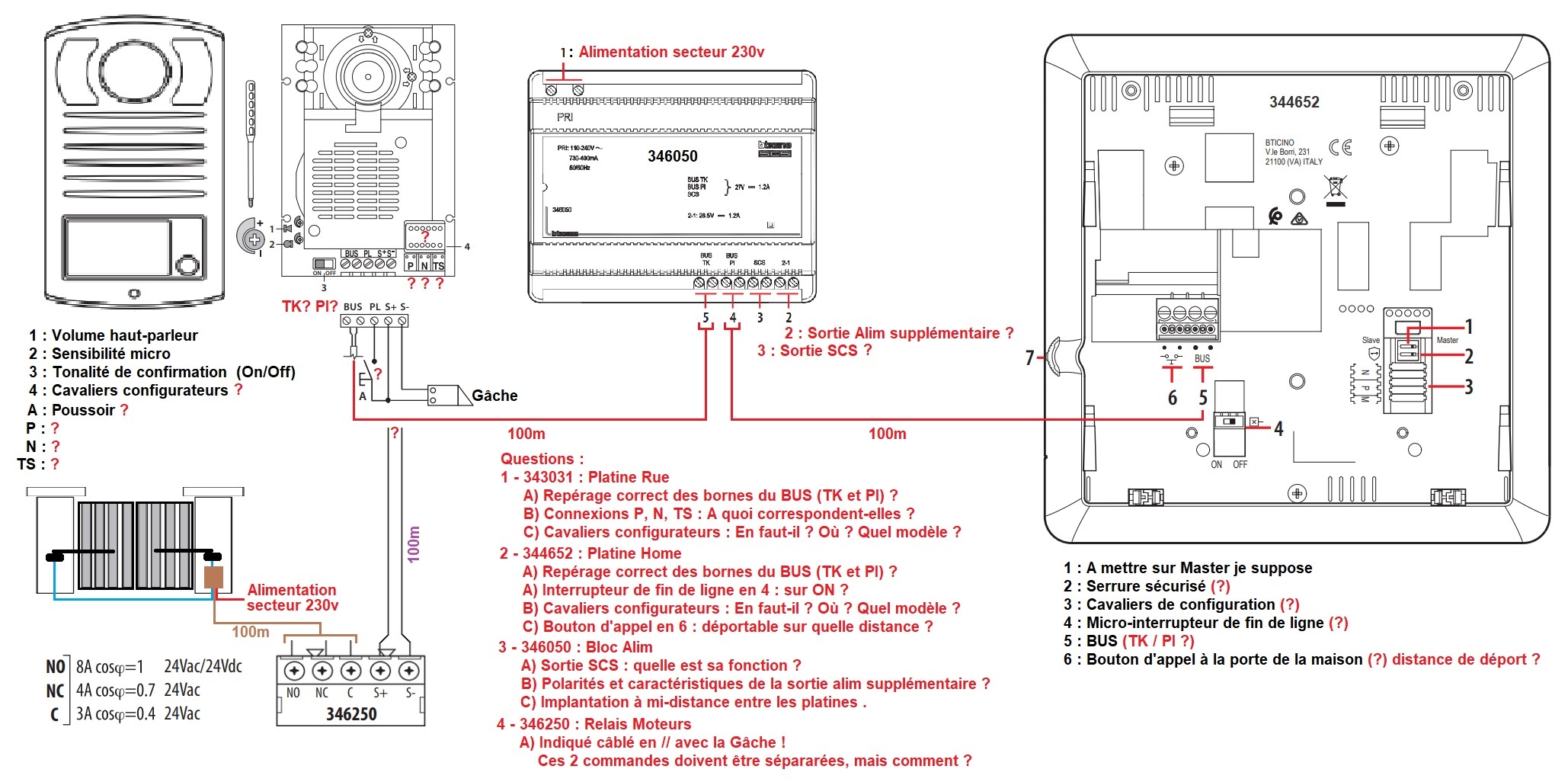

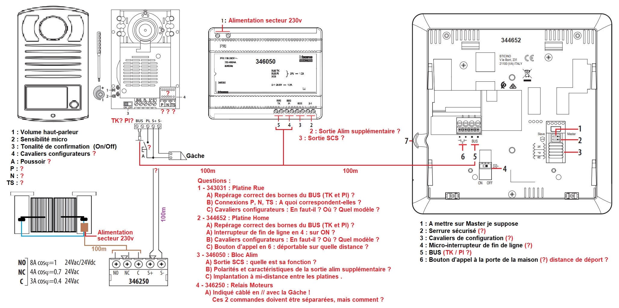

    Arrff!
    Une erreur de dessin aux niveau des connexions 4 et 5 du bloc Alim (346050)
    Correctif :Nom : Câblage Projet BTICINO.jpg
Affichages : 101
Taille : 480,0 Ko

    Et pour séparer la commande Gâche de celle Moteur, je crois comprendre qu'il faille ajouter un module 346260 (pas donné d'ailleurs !) :
    Nom : Câblage Moteur BTINICO.jpg
Affichages : 103
Taille : 117,1 Ko
    Du coup, je comprends mieux les connexions SCS à la platine Rue, mais reste encore circonspect au niveau des Cavaliers... en particulier ceux en "M", en "J1", et en "J2"...
    Donc, je dois creuser encore!

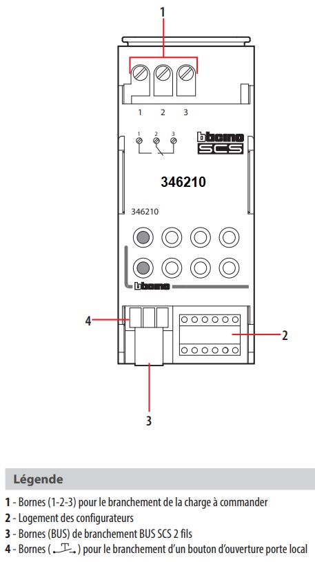

    Il y a aussi le module 346210 (plus économique) qui pourrait peut-être convenir.
    Mais dans les 2 cas, il me faut commander un kit de Cavaliers configurateurs...

    SUr le schéma on y VOIT deux gaches (S1 et S2) Je suppose que l'une des deux doit représenter le moteur (mais ça porte à confusion)?
    Bizarre qu'un logo "moteur" ne soit pas employé ??
    Que restera t il du 18v APRES 300m de distance sous.... 4A ??

    Pour info, voilà où j'en suis, toujours sans avoir pu contacter un service technique pour ces produits.
    Nom : Câblage Projet produits BTICINO.jpg
Affichages : 89
Taille : 488,1 Ko
    Bien cordialement

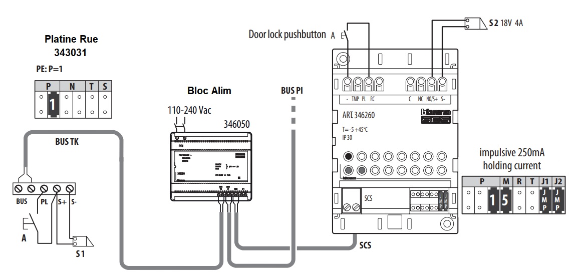

    Tu n'as pas dû trop forcer la recherche.
    Question 1 --->> réponse = pièce jointe

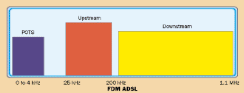

    L'explication tient en ce que la paire torsadée historique installée par les P&T pour le téléphone analogique n'était pas le facteur limitant pour la bande passante de la voix téléphonique de l'époque (300-3400 Hz); la meilleure preuve en est que l'ADSL les exploite jusqu'à 1.1 MHz (et jusqu'à 2.2 MHz pour l'ADSL2).
    Les plus hautes fréquences s'atténuent assez vite avec la distance par contre, d'où la limitation à 5-6 km vue plus haut pour une exploitation commercialement viable (la technique a ses limites).
    Nom : ADSL.png
Affichages : 81
Taille : 42,4 Ko
    Pour en savoir plus (mais n'hésitez pas si questions):

    RATAXES64
    Re : Liaison audio-vidéo 500m pour usage visiophone
    Que ces échanges sont intéressants!
    Reste que nos visiophones sont pour la plus part limités à 50m... Cromagnonesque !
    Dans toutes les doc BTINICO consultées que je vous ai déjà mises en lien, la liaison maximale (200m) est obtenue via un câble spécial de la marque, hors de prix (336904).
    Or sur une doc du distributeur français (Legrand), on affiche allègrement 600m... (page 10)
    Des doc pseudo-techniques à prendre donc avec des pincettes : les vrais renseignements "techniques" sont payants et débouchent en fait sur une mise en relation avec un professionnel près de chez vous pour devis !
    On oublie.
    Si la solution d'installer le bloc d'alimentation modulaire BUS-SCS (346050) à mi-distance vous parait réaliste, les doc n'indiquent rien sur le type de câble que j'ai en place (comme certains l'ont également déjà indiqué).
    Je voudrais éviter de commander ces produits pour faire un essai réel, quitte à les retourner si ça ne fonctionne pas... Mais j'ai l'impression à vous lire que je n'ai pas d'autre choix...

  30. #60
    Je ne me suis pas posé les bonnes questions, puisque je voulais savoir si une paire symétrique pouvais passer de la vidéo analogique (au pif il me semblait que non). Sa bande utile monte jusqu'à environ 5 MHz.
    Une petite recherche et :
    Paire torsadée télécom à 5 MHz (on considère que c'est de la HF ?!)
    Z ~ 100 ohm
    Att ~ 36 db/km
    Sur 300 m il sera atténué d'environ 10 dB, une paire me semble donc tout à fait apte à transmettre ce signal. S'il s'agissait uniquement de faire passer de la vidéo, un bricolage (bien routé quand même !) avec un ampli devrait suffire.
    Reste à vérifier si les caractéristiques du câble électrique utilisé nous donneront une atténuation semblable. Au vu des dimensions (diamètre, épaisseur et qualité isolant) ce devrait être le cas.
    Qu'en pensez vous ?
    Un peu hs de ma faute -> dans le transport du xDSL sur la paire télécom c'est la modulation (et la démodulation) qui permettent tout ça. De ce que j'ai lu de la doc GBo, c'est ingénieusement pensé
