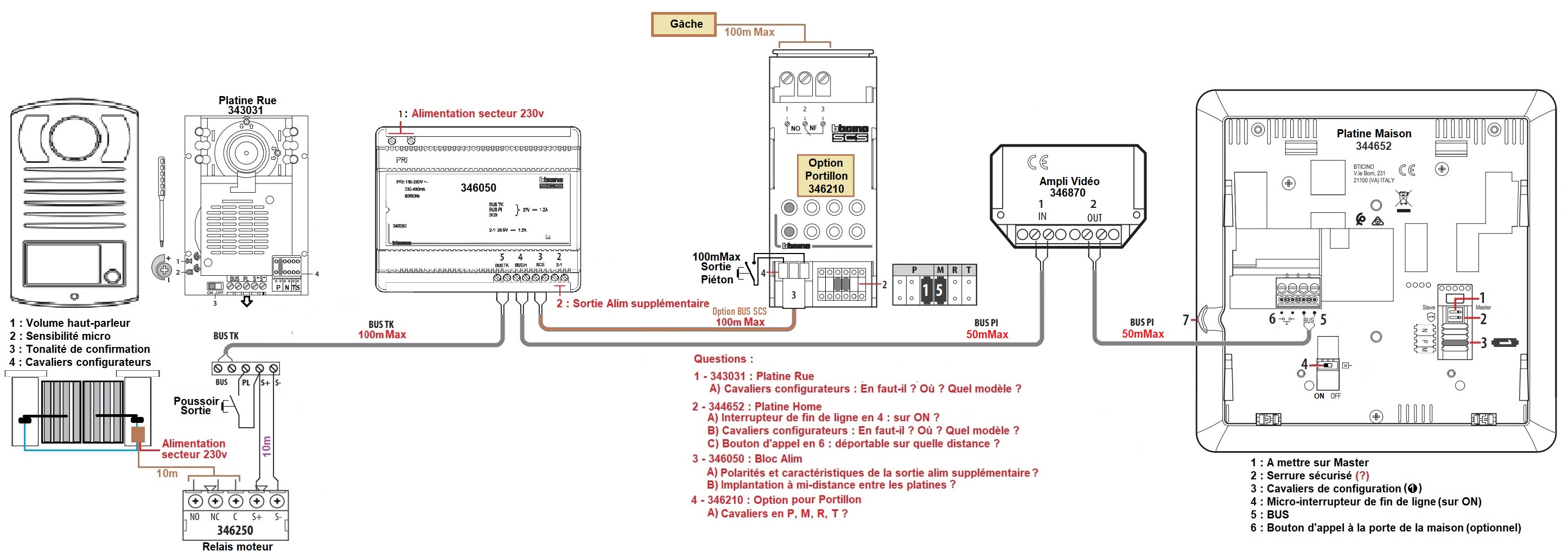

    Sur 300 m il sera atténué d'environ 10 dB, une paire me semble donc tout à fait apte à transmettre ce signal. S'il s'agissait uniquement de faire passer de la vidéo, un bricolage (bien routé quand même !) avec un ampli devrait suffire.
    Reste à vérifier si les caractéristiques du câble électrique utilisé nous donneront une atténuation semblable. Au vu des dimensions (diamètre, épaisseur et qualité isolant) ce devrait être le cas.
    Et pour mon affaire, il existe un ampli vidéo : 346870.
    A implanter uniquement sur le BUS PI, et je ne pense pas qu'on puisse en "chaîner" plusieurs.
    Le projet est donc quelque peu remanié avec ce module, et la commande Moteur simplifiée.
    J'ai toutefois laissé une implantation potentielle pour une commande supplémentaire gérée par le Bus pour un Portillon.
    Nom : Câblage Projet produits BTICINO (2).jpg
Affichages : 126
Taille : 525,2 Ko
    Merci de vos avis
    Cordialement.
  4. #64
    Re : Liaison audio-vidéo 500m pour usage visiophone
    Bjr , Je ne sais si tu as remarqué mais l'ampli proposé ne peut etre utilisé que sur 50m + 50m;;; ce qui me semble un peu court pour
    atteindre les .......... 300 m !!
    C'est pas gagné
  5. #65
    RATAXES64
    Oui bibifikotin, j'ai bien vu : 50m + 50m.
    Mais c'est après le bloc alim (Bus PI).
    En plus c'est à 50m bien précis ...
    Il me reste encore une piste : celle de 2 modules d'extension de BUS (346851), mais ça n'est pas donné, d'autant qu'il faut prévoir en plus 2 Bloc alim et les cavaliers de configuration qui vont bien... ça commence à piquer.

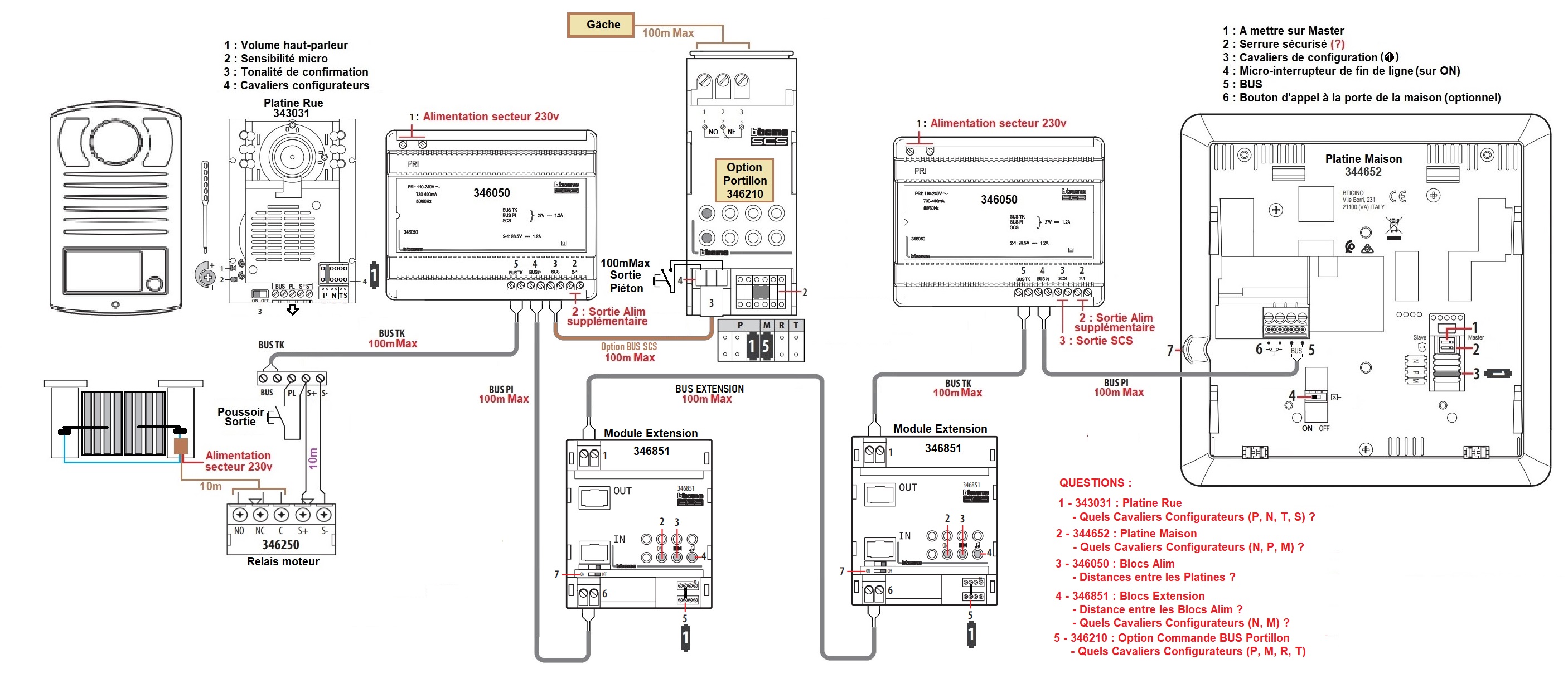

    Capacités de la config envisagée avec les modules d'extension du Bus + cavaliers de configuration : Nom : Câblage Projet produits BTICINO (3).jpg
Affichages : 107
Taille : 632,5 Ko
    Commentaires toujours bienvenus...
  7. #67
    Remoi Personne ne pourras t'indiquer " quelle configuration" a ADOPTER sur tes différents modules SI on n'a pas la notice qui explicite
    " à quoi ça sert" ? (les QUESTIONS en rouge)
    Faut que tu recherches les notices les notices des modules qui te posent probléme
  8. #68
    RATAXES64
    J'ai eu d'autres échanges par ailleurs : Plus de "questions en rouge" !
    -> Concernant les distances :
    Avec 2 modules d'extension (346851) et 2 blocs alim (346050) correctement placés, la liaison entre les platine est en 5 tronçons, et permet d'atteindre les 600m annoncés page 10 de la doc Legrand, sous réserve d'utiliser le câble spécial BTICINO (réf 336904) 2 brins 0,35mm² torsadés.
    Avec un câble "de base" 2 brins (>0,2mm²) non torsadés, pour la même configuration, il m'est conseillé de limiter les tronçons de câble à 40m, avec une section de 0,35mm² minimum.
    -> Concernant les cavaliers de configuration :
    Ils sont inutiles dans le cas d'une seule platine de rue et d'un seul poste intérieur
    Ils me sont toutefois recommandés, si un relais de commande supplémentaire est installé (346210)
    Le schéma global pour cette configuration en 5 tronçons s'avère donc correct.
    Il est clair, qu'il peut être simplifié à 1 seul ou 2 tronçons selon le choix du type de câble de liaison.
    A réception des produits commandés, je vous tiendrai au courant de leur mise en œuvre et des résultats obtenus.
    En espérant que cette étude profite à d'autres.
    Merci à tous.
